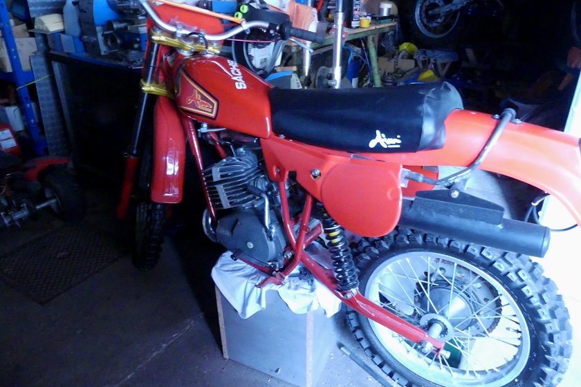

Die 250ccm Kosmos wo der Schlich verkauft hat oder noch vor hat. Ist eine AIM.
Da wurden nur die Aufkleber geändert.
Habe noch eine neue hier stehen, wo sogar mal von Ihm gekommen ist und bei jemand im Wohnzimmer stand als umgebaute " Werner Beinhard" Maschine.
Habe die dann wieder zurück gebaut so wie im Ursprung .

Oh Gott was hatte man damals dem armen Teil angetan :o
Hast du auch mal ein Bild von Ist-Zustand

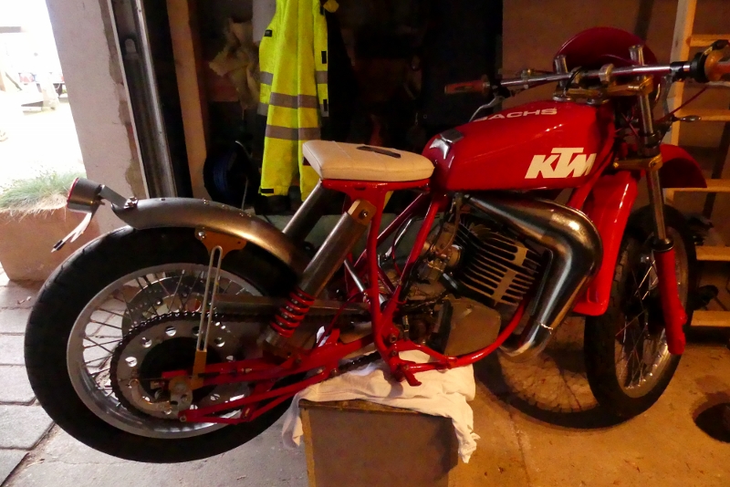

Ich habe die Maschine zurück gebaut.
Fast fertig.
Das besondere an der Maschine ist , der 7 Gang Sachsmotor hat ein MC Zylinder und den entsprechenden Auspuff dazu.

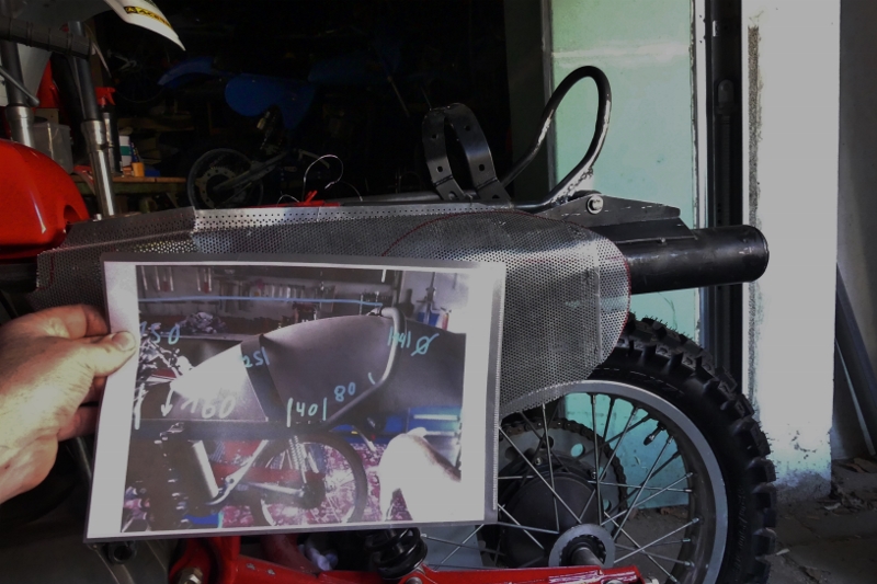

Der Heckrahmen habe ich nach original Massen angefertigt.
Eine neue Sitzbank ist nur für sehr viel Geld zu bekommen oder halt nicht.
Habe ein Bezug von einer 50er AIM genommen und mir beim Sattler umnähen gelassen für die Sitzbank, wo das Unterteil von einer KTM rv kommt. Dementsprechend zugeschnitten.
Seitenplastik hatte ich neu bekommen von Italien.
So in etwa.
Sehr schöne Maschine, hatten wir damals überhaupt nicht auf dem Schirm sowas.
Ich weis noch, es ist eine Maschine damals dabei gewesen in der 125er Klasse, welche aber nicht den Namen AIM hatte, sondern die wurde als Eigenbau betitelt.
Das war dann eine Witzel Sachs .
Diese wurde vor ein paar Jahren im Netz verkauft .
Gruß Stef
