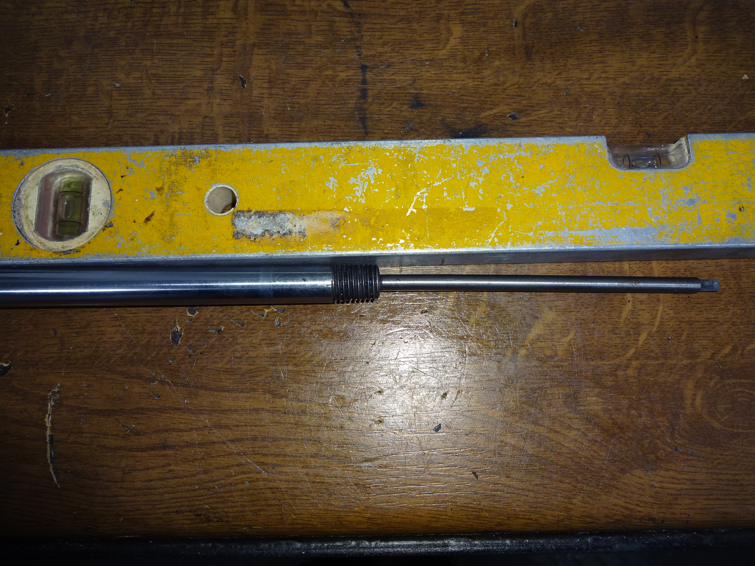

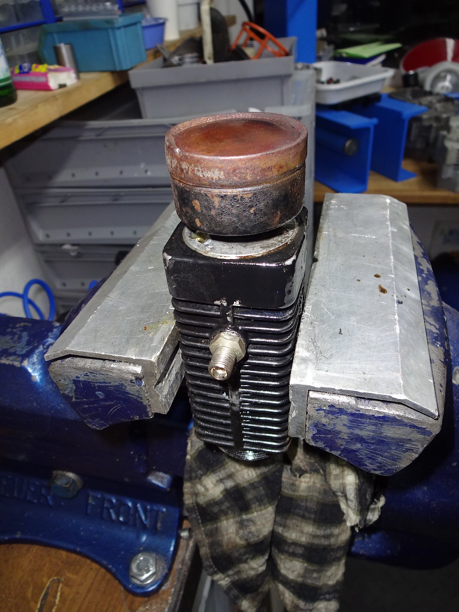

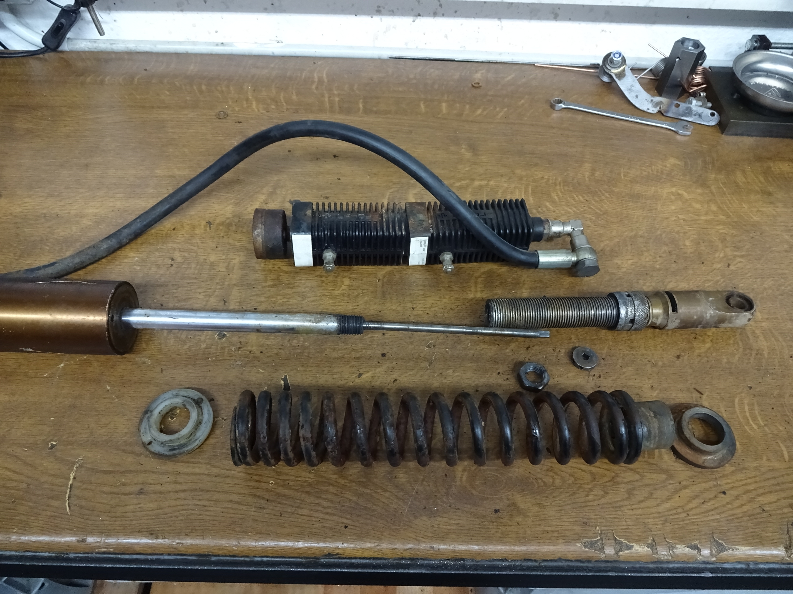

Heute mal das Federbein auf die Werkbank und die Federvorspannung komplett losgeschraubt.
:? Hm wie kann ich denn jetzt die Feder rausbekommen? Ah da ist ne Mutter mitten im Federbein. Also die gelöst und damit konnte ich ganz einfach das Unterteil abschrauben.
Da kam dann noch ne lange Stange zum Vorschein, welche im Unterteil ne Einstellschraube hatte. Ist wohl eine Dämpfungsverstellung :o
7A6D8786-C1C6-4C16-85D0-11D998EF2A2D.jpeg [ 2.12 MiB | 9311-mal betrachtet ]
Die Stange zur Verstellung ist aber erst mal krumm, mal sehen wie ich das gelöst bekomme
357AB63B-9A7C-4958-8B07-F2E1227401C6.jpeg [ 3.4 MiB | 9311-mal betrachtet ]

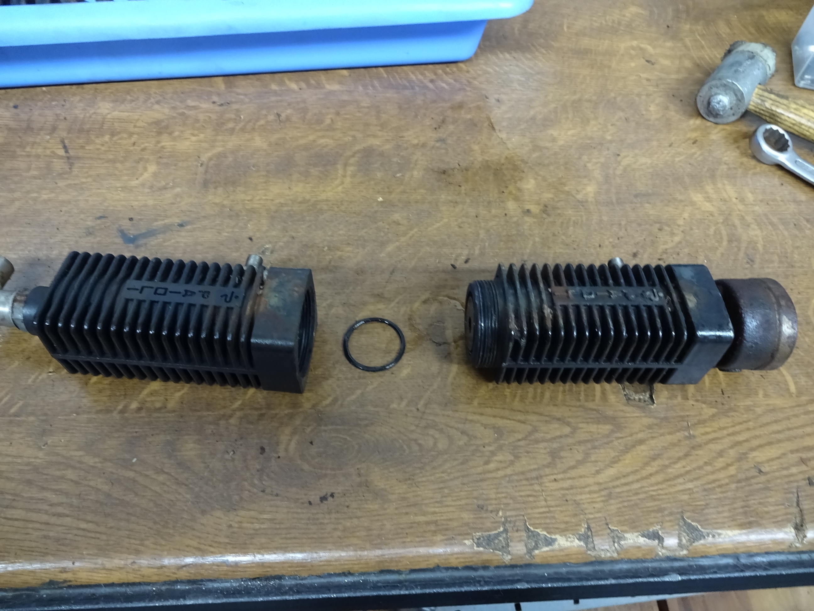

Mit nem Stirnlochschlüssel ohne Probleme den Deckel losgeschraubt und schon kamen die Innenteile zum Vorschein. Ist also ein Dämpfer der Zweirohrbauform.
A9966AA5-DF4C-4A43-9A74-B194FD4E00B5.jpeg [ 2.13 MiB | 9311-mal betrachtet ]

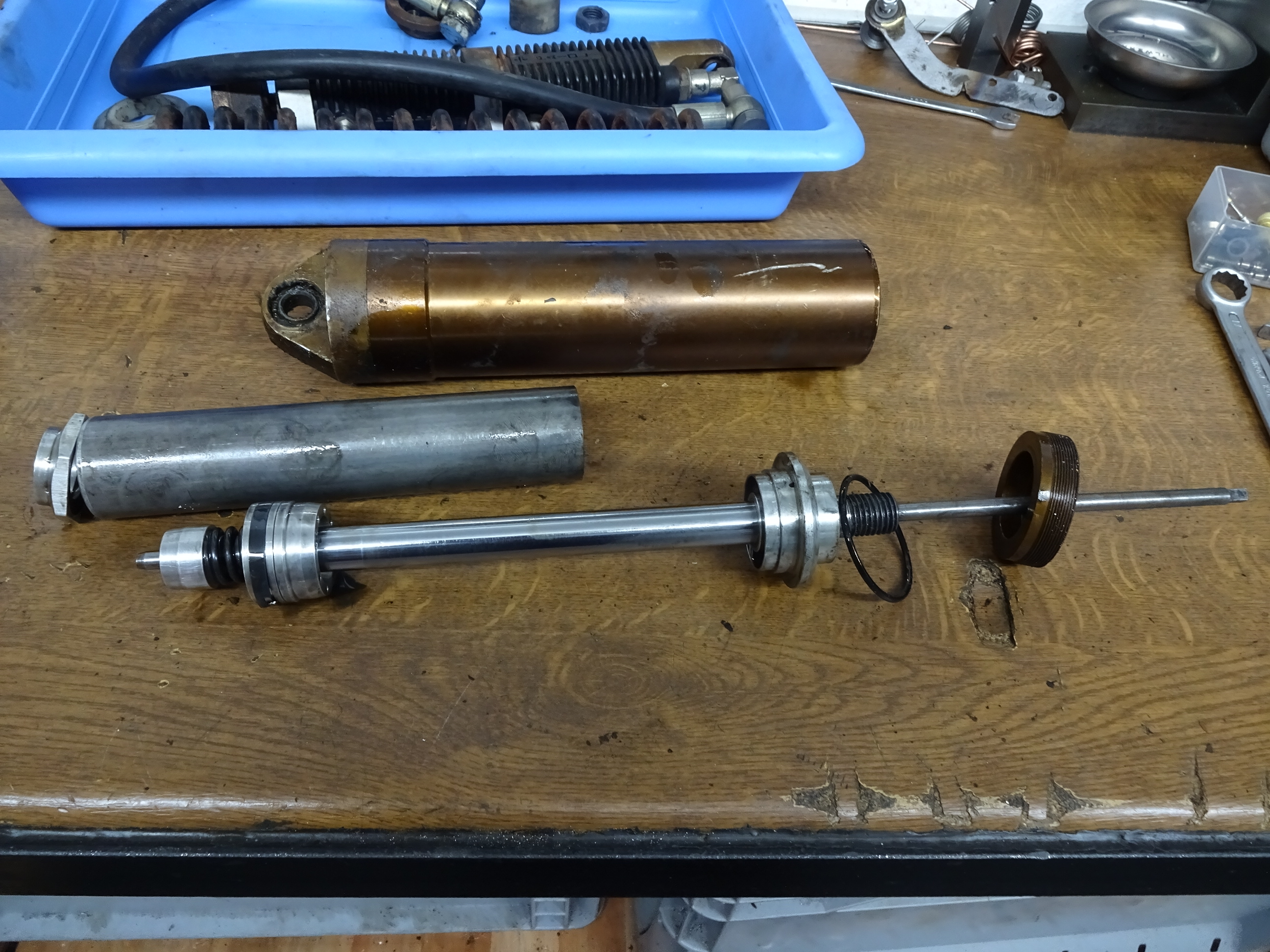

Weitere Zerlegung ist erst mal nicht sofort lösbar, da muss ich mal ein wenig nachdenken, wie das gehen könnte. Gut ist, die Kolbenstange macht nen sehr guten Eindruck, den minimalen Rostpickel schleif ich so raus. Da muss nichts neu gemacht, oder zu Wissing gebracht werden

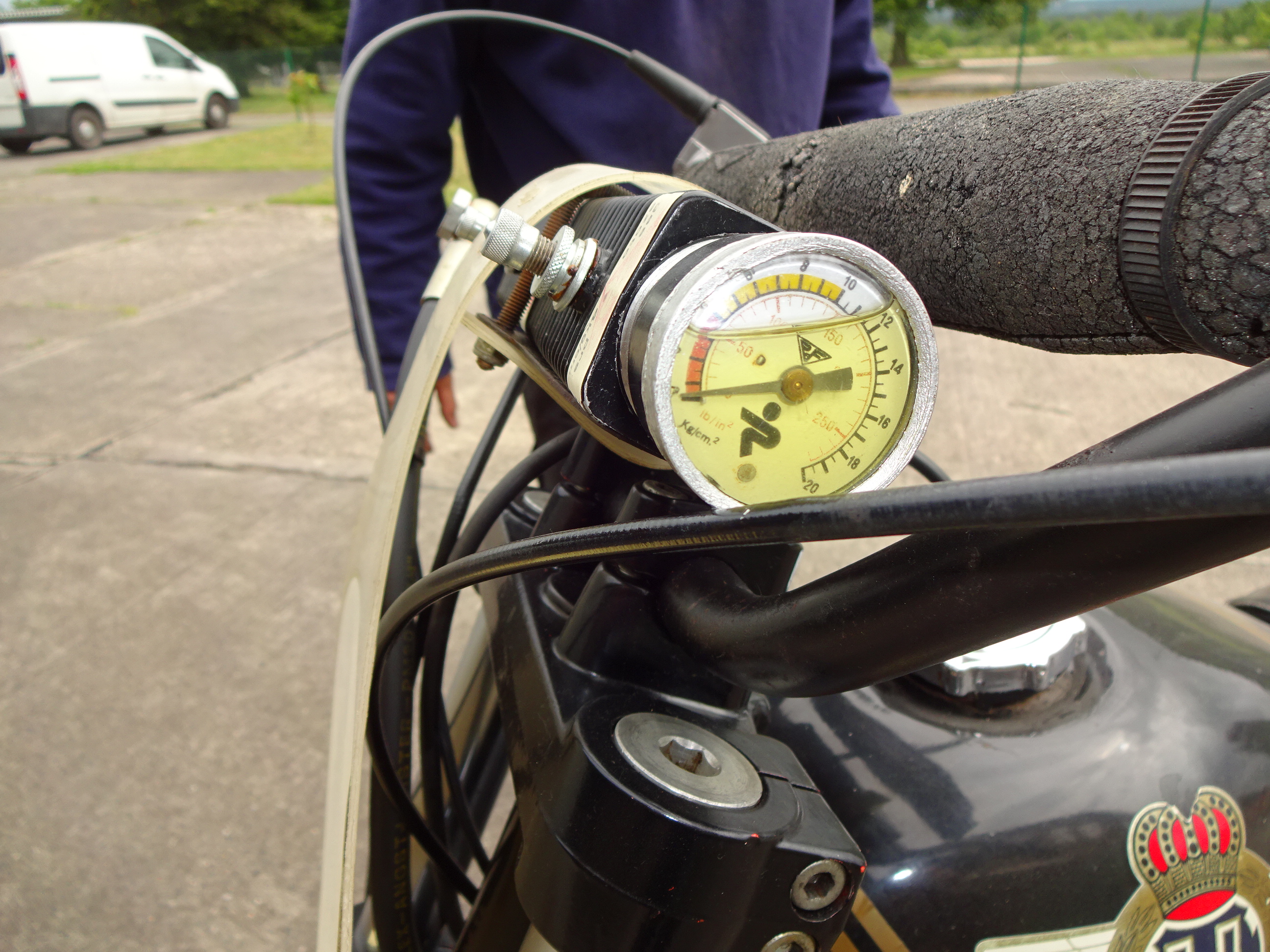

Der Ausgleichbehälter ist zweigeteilt und lies sich leicht trennen, nur jetzt wehrt sich das Oberteil mit dem Manometer gegen weiteres Zerlegen. Da Heissluft erst mal nichts brachte, darf wieder WD40 ein paar Tage arbeiten
5000D29D-D081-420F-BEB5-11C308E74F02.jpeg [ 1.87 MiB | 9311-mal betrachtet ]
17B890B4-0D8A-47A9-9BC9-90D2A903F570.jpeg [ 760.51 KiB | 9311-mal betrachtet ]

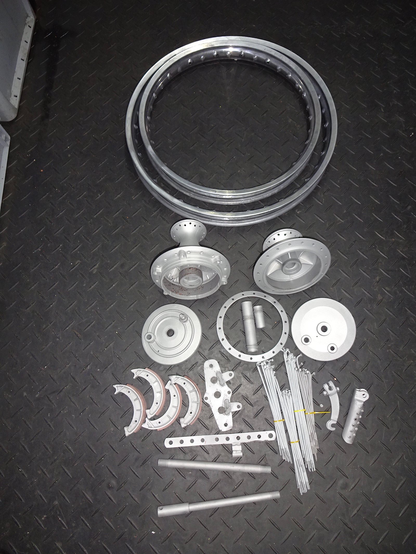

So auch einige Horex Teile sind gestrahlt und die Felgen poliert.
182D471E-2C4B-453E-805C-53536349C430.jpeg [ 770.27 KiB | 9263-mal betrachtet ]
Die Naben werden noch gepulvert und wenn die Speichen verzinkt sind, werden die Räder gespeicht und zentriert.

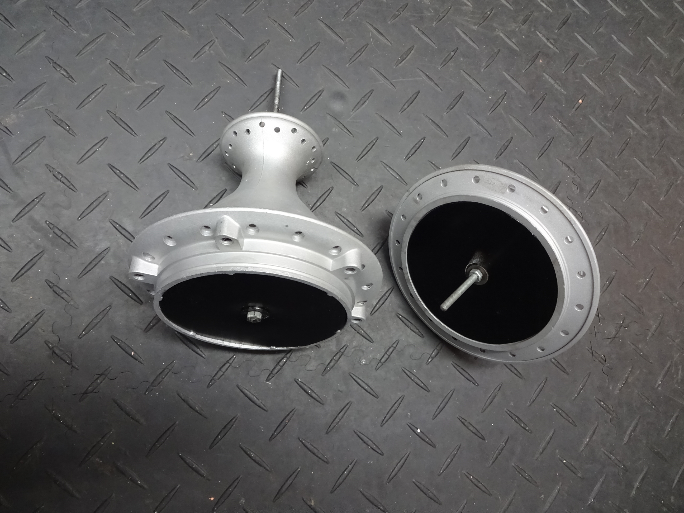

So die Naben mit Lagern versehen und zum Pulvern mit Abdeckungen versehen.
E804CAB4-3303-4C9A-B45A-628B4D51812B.jpeg [ 1.71 MiB | 9245-mal betrachtet ]

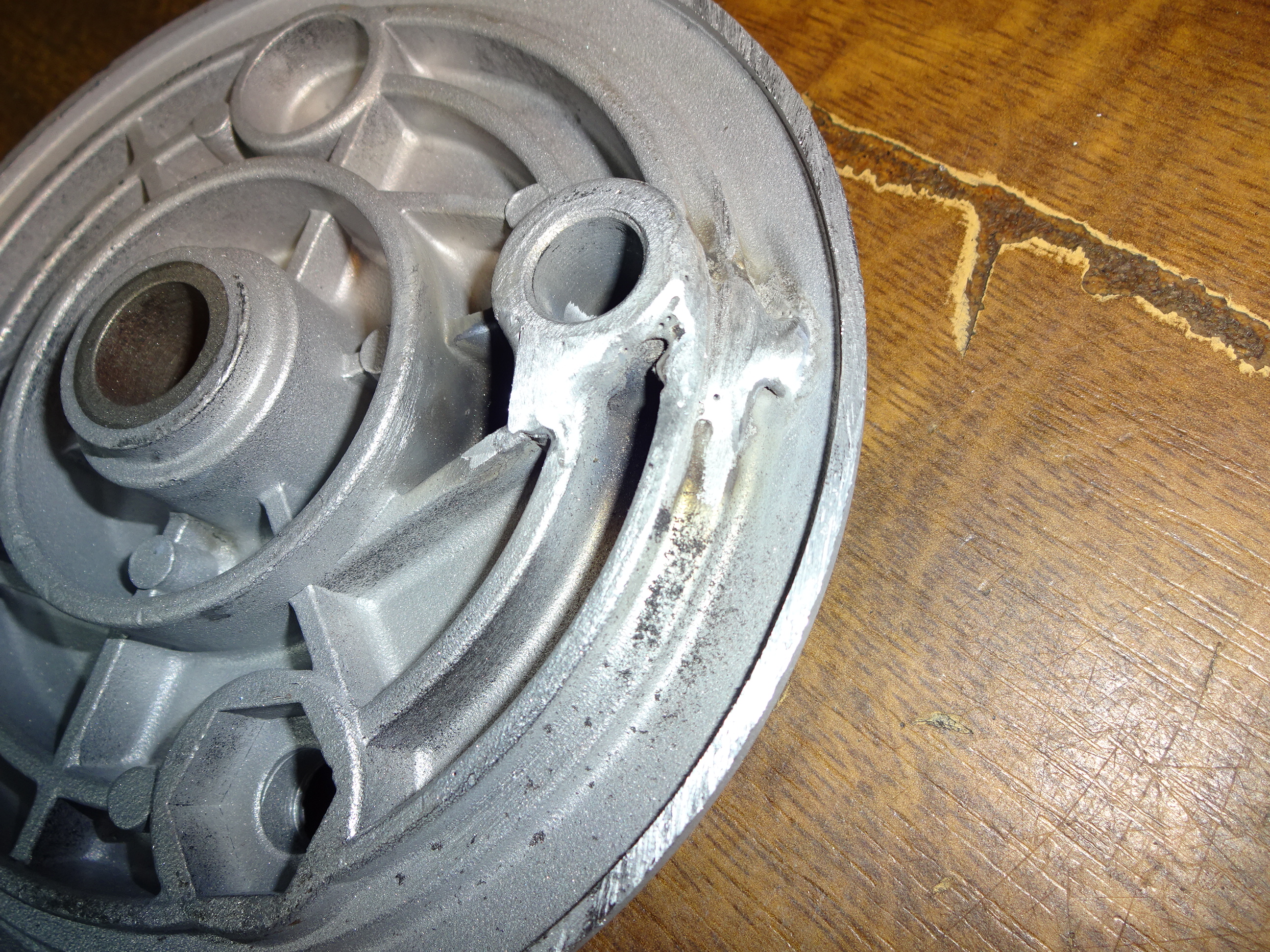

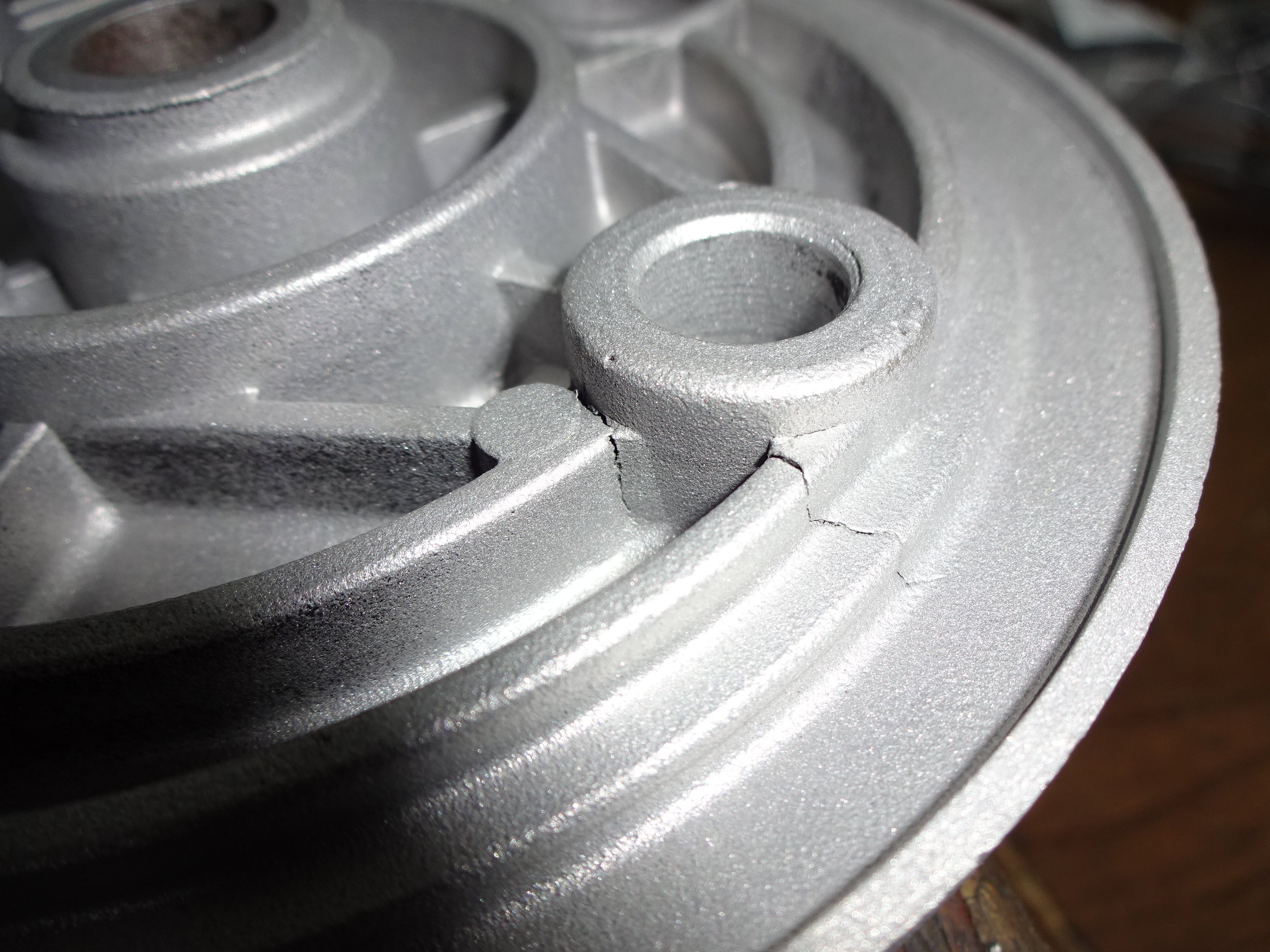

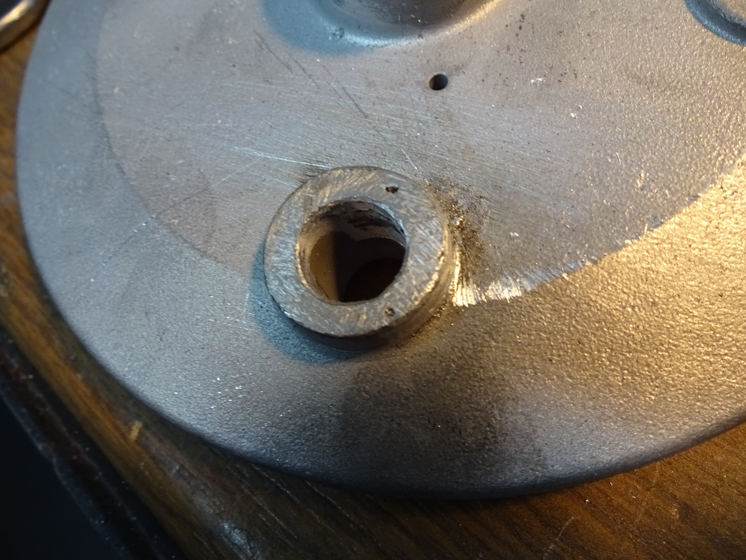

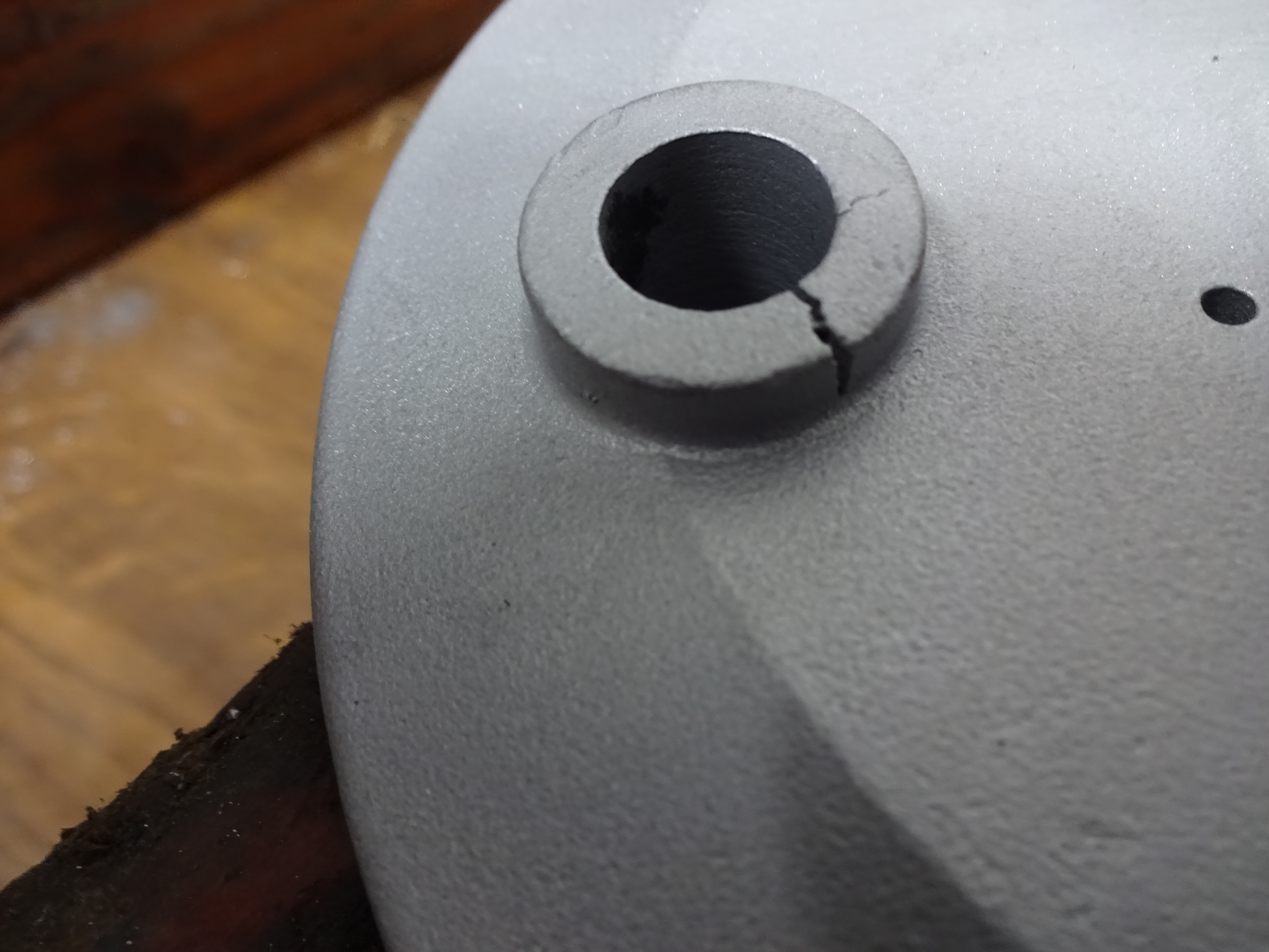

Beim Strahlen musste ich feststellen, das der vordere Bremsdeckel einige Risse hat
A5224BAC-017F-4B64-B6DF-35C03A10A2FD.jpeg [ 1.37 MiB | 9245-mal betrachtet ]
10B87AD4-9ECA-4F84-B773-5ED31D9BE090.jpeg [ 2.27 MiB | 9245-mal betrachtet ]
Musste feststellen, dass ich genau so einen Bremsdeckel nicht in meinem Schrank habe :o . Also mal geschweisst und angefangen zu feilen und verschleifen. Muss aber noch die Freigängigkeit an ner Nabe testen. Danach nochmal strahlen und ab zum Pulvern.

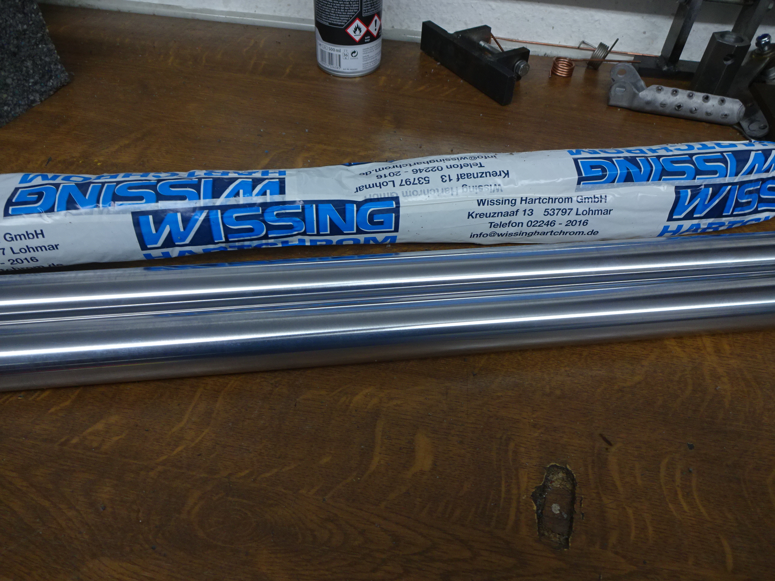

So heute die Nachricht von Wissing erhalten, die Standrohe sind fertig. ::-
Die mussten 19 Rostlöcher zuschweißen :o , bevor die weiterarbeiten konnten.
Dann hole ich noch am kommenden Freitag jede Menge Teile vom Verzinken ab und hab ne neue Anlaufstelle zum Pulvern der Horex Naben gefunden.
So langsam trudeln die Sachen wieder ein und wenn andere Projekte fertig sind geht es parallel zur Gori mit der Horex weiter.
BeitragVerfasst: 15. Mär 2022 21:37
Beiträge: 6202
Wissing hat wieder Top Arbeit geleistet ::-
A0C38A35-0CB2-4034-83FB-D5B84E58E938.jpeg [ 2.44 MiB | 8783-mal betrachtet ]
Immer wieder toll so schöne (neu gemachte) Standrohre in der Hand zu haben.

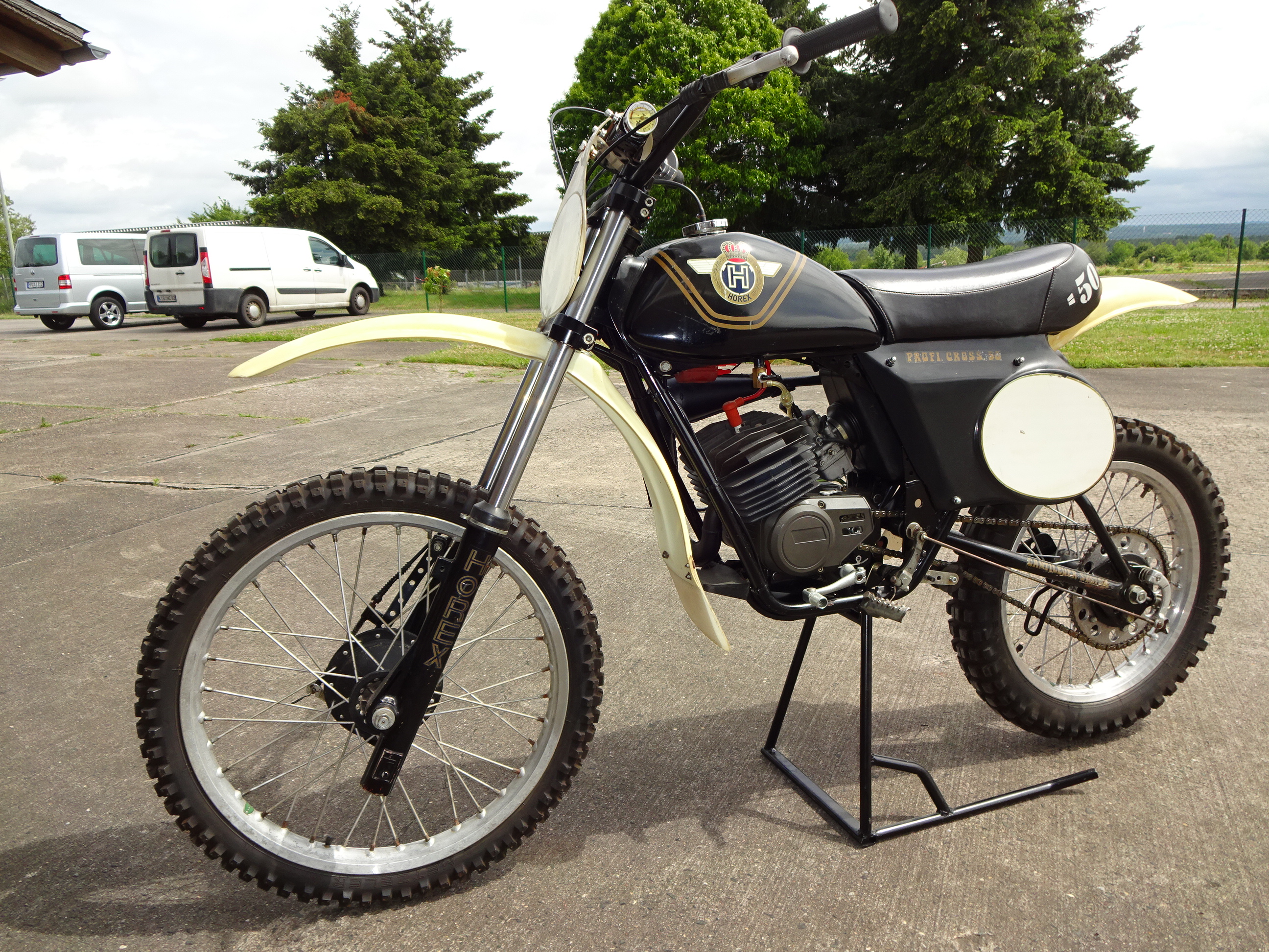

Heute wollte ich in Sembach beim Mofa Paradies nen 80ccm Motor für meine Suzuki TS 80 holen. Man hab ich mich geärgert, als ich sah das der Typ mir nen 50ccm als 80ccm andrehen wollte. Klar nachher dumm gestellt, er hätte das nicht gewusst :x
Na gut hatte ein paar hundert Meter weiter vorher noch nen Anschlusstermin im https://www.50ccm-museum.de/ gemacht.
Das war jetzt mal richtig toll! Der Besitzer ist richtig nett! ::-
Die Horex stand in ner Ecke des Museum und Christian Nachtigall sagte einfach: „die holen wir da mal raus, dann kannste die besser fotografieren“. Raus hiess dann aber raus auf den Hof vor dem Bunker. Ja das Museum ist in nem alten Amibunker, bei den Türen und Wänden klaut so schnell keiner :lol:

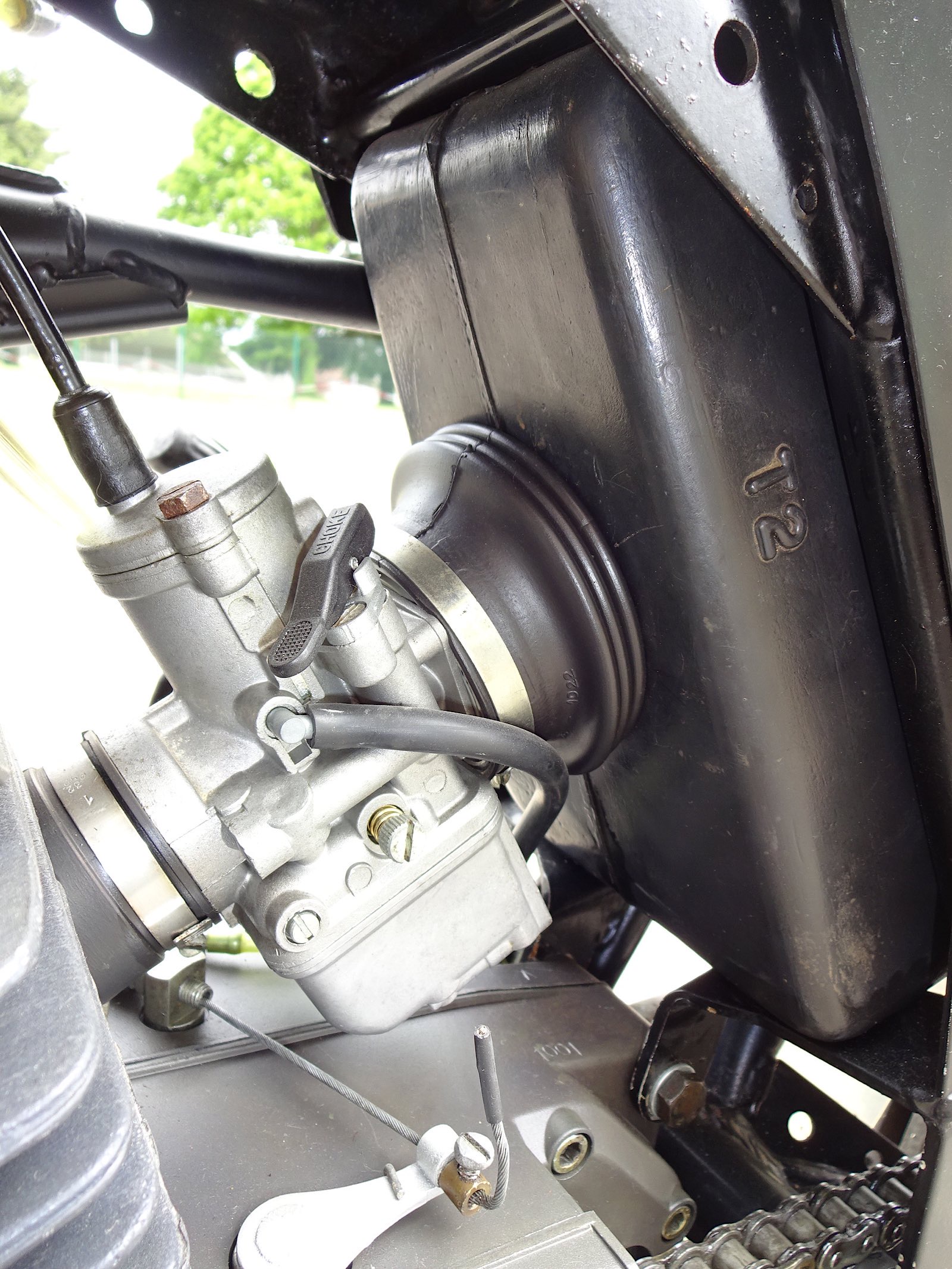

Nett gequatscht und einige Detail Fotos gemacht, hier ne kleine Auswahl.

An dieser Stelle noch mal vielen Dank an den Besitzer und wer mal in der Nähe vom Museum ist, muss echt mal vorbeifahren. Das sind alles seine Mopeds, nix Leihgaben :o
