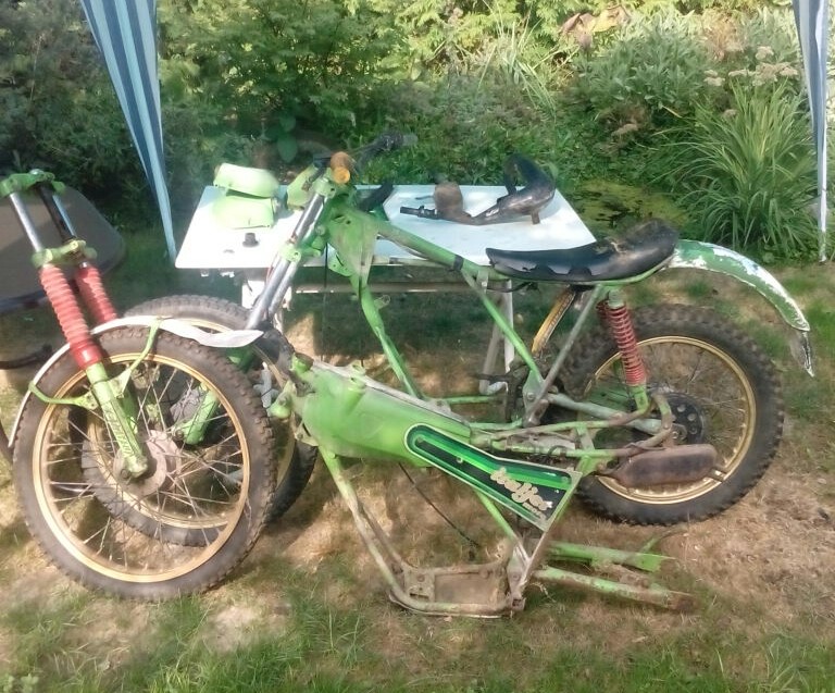

Die Fragmente: Hinten Haufen 1, vorne Haufen2

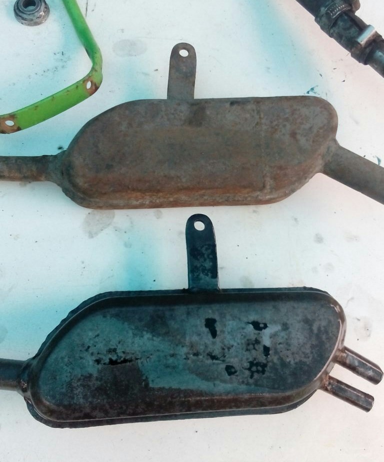

Schalldämpfer nach Behandlung in "der Suppe"

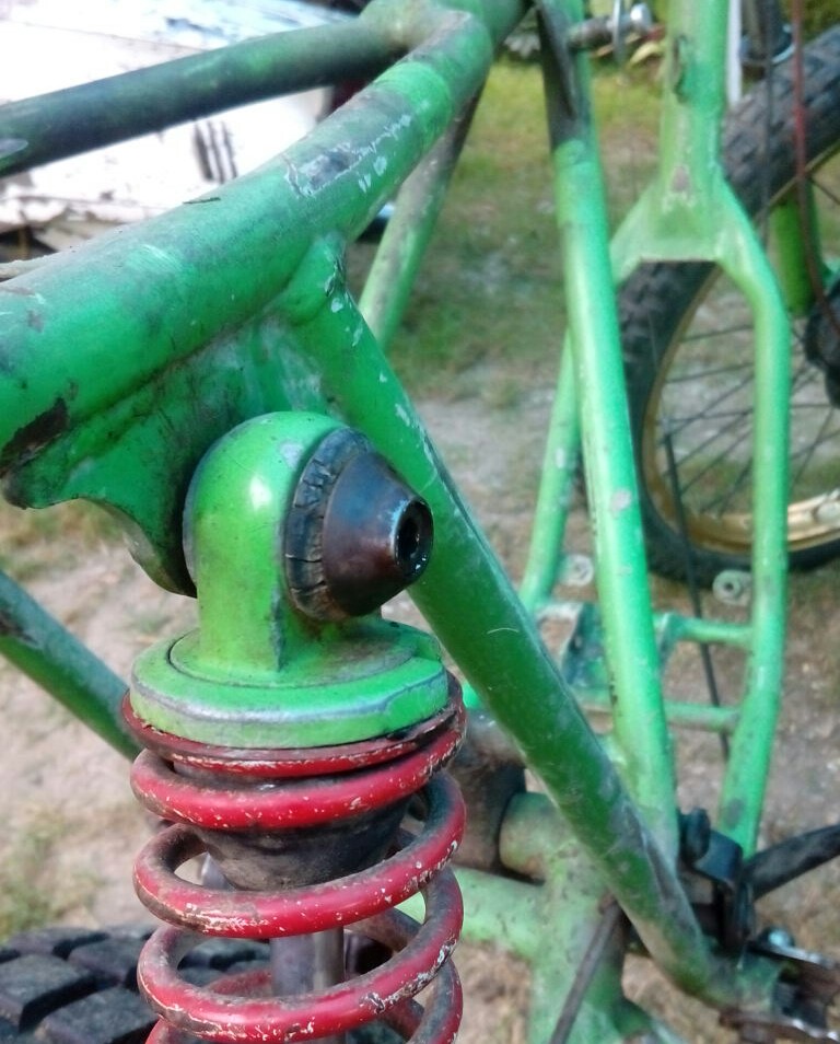

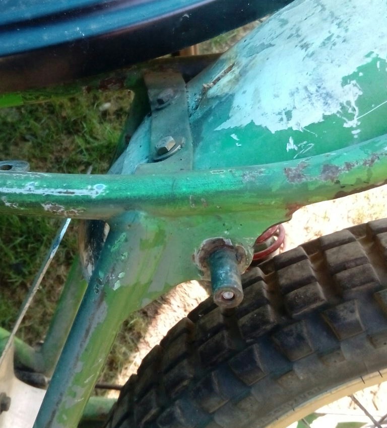

Abgerissene Schraube der Dämpferaufnahme und dieses kegelförmige Teil.

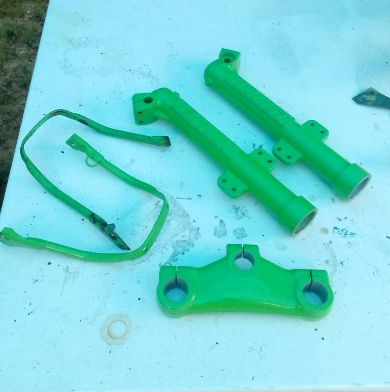

Die ersten lackierten Teile. Im Vergleich dazu die noch unlackierte und noch zu schweißende Kotflügelstrebe.
IMG_20180906_095748_530.jpg [ 98.03 KiB | 12823-mal betrachtet ]
Und bevor jemand motzt... ;)
Die Ölablassschrauben an den Gabelrohren sind im Original auch überlackiert. :)

Was dein kegeliges Teil angeht, so sieht das für mich aus wie eine Art dicke Unterlegscheibe die eine Inbusschraube aufnimmt.
Für jemanden mit ner Drehbank kein Hexenwerk, kann der Azubis in der zweiten Lehrwoche dir herstellen.

Du hast übrigens recht. Die Kegel sind tatsächlich "nur" Unterlegscheiben. Hab die Inbusschraube gerade mal entfernt und nachgesehen. Zum Glück ist auch keine hülsenartige Verlängerung oder ähnliches dran. Vorerst würde also genauso gut eine Sechskantschraube mit passender Unterlegscheibe gehen. Ist natürlich nicht so elegant. Und leichter dran hängen bleiben kann man auch.
Leider ist mein Drehbankkontakt mitsamt Galvaniker nicht mehr vorhanden.

eine Italjet ist in Deutschland wirklich selten. Und wenn Du zwei hast, dann würde ich an Deiner Stelle wie folgt vorgehen:
Die eine würde ich so gut und originalgetreu wie möglich herstellen. Da wäre mir auch der Aufwand des Strahlens vor dem Lackieren oder besser gleich das Pulverbeschichten nicht zu viel. Wenn Du Kontakte hast, bekommst Du das für 200 €. Ansonsten sicher auch für knapp 300 €. In Italien findest Du mit der Zeit auch sicher die zunächst vermissten seltenen Orignialateile. Da braucht man vor allem Geduld.
Die zweite Maschine würde ich aus den (schlechten) Resten als Fahrmaschine zusammenbauen. Da wäre mir die Originalität dann auch egal, wenn es jedenfalls im Kern als Italjet erkennbar blebt und funktioniert. Die Methode hat den Vorteil, dass man viele günstige Restteile verwerten kann. Dein Fundus gibt sicher eine Menge her (Lenker, Amaturen, Elektrik). Da muss es nicht der oriinale Schalldämpfer sein oder auch bei Kette, Kettenschutz und Stoßdämpfer kann man experimentieren.
Resultat ist dann, dass du mit der ersten mal zur Eisdiele fahren kannst und den Beilfall der Kenner erntest. Mit der zweiten kannst Du dann ohne schlechtem Gewissen Dich mal im Trial versuchen. Da sind dann auch weder Dreck noch Steinschläge schlimm.
Ich habe es so bei meinen BETAs und meinen KDX 175 gehalten. Gerade die "Reste-KDX" ist mein Lieblings-Motorrad im Rennen. Die wird sukzessive "weiterentwickelt" zu einer Erk-Replika. Sie ist technisch topp und hat gleichzeitig eine schöne Renn-Patina.
Aber am Ende ist es natürlich immer Deine Entscheidung. Jeder macht es so, wie er will und kann. Und das ist immer auch die richtige Wahl! ::-

Hey, danke für deinen Beitrag. Da gehe ich voll und ganz mit dir konform. Leider sind die jeweils übrigen Teile wirklich kaputt. D.h. 2 Mopeds aufbauen ist keine Option. Der schlechte Rahmen hat zB an den Unterzügen derart viel Rost, dass er fast durch ist. Die Schwinge ist hier aber komischerweise o.k. Beim anderen Rahmen sind an der Schwinge die Dämpferhalterungen abgeflext und durch Schrauben ersetzt sowie einfach durch die Schwinge gebohrt um wohl zusätzliche Fußrasten anbringen zu können..... Und so geht's weiter.
Was übrig bleiben wird wird tatsächlich unrestaurierbarer Schrott sein.
Der Gedanke mit einer echten Restauration ist allerdings nicht abwegig und noch längst nicht vom Tisch. Da das Maschinchen aber derart schnell zerlegt ist kann das immer noch gemacht werden. Dem Rost wird eh die rote Karte gezeigt, so dass sich nichts verschlechtert. Und eine Restauration ist dann immer möglich.
