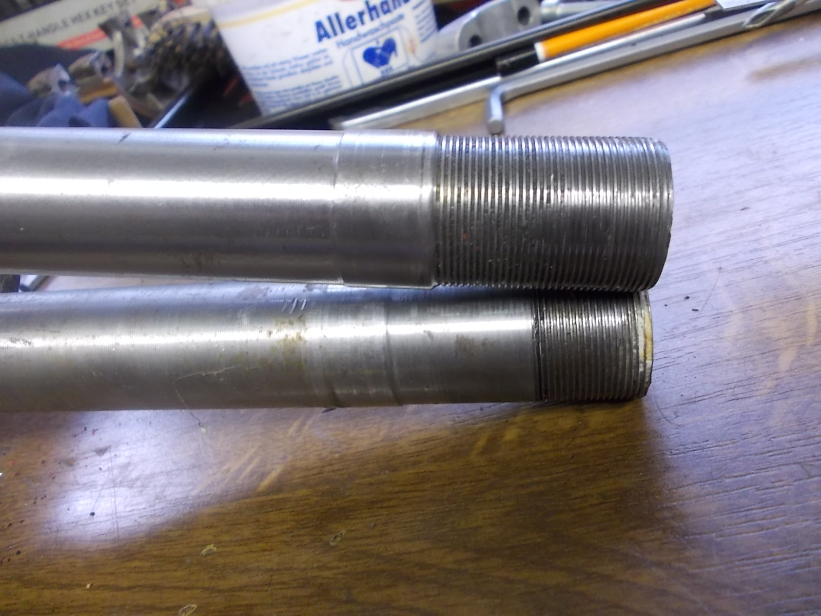

Bin auf das Thema gestossen, also ich in meine Aprilia RC 80 eine 35er Samfis einbaute.
Hab jetzt mal nachgemessen und folgende Längen bis zu Oberkante des oberen Lagersitzes bei meinen Gabel vorgefunden
32er Samfis Standard 171mm
32er Samfis Spezial 178mm
32er Foral 169mm
32er Marzocchi 178mm
35er Samfis einmal 179mm und einmal 169mm!! Man sieht es gab alles!
Dateikommentar: 10mm Unterschied
6D87E63D-35CD-49F0-95E3-1DBFB041636D.jpeg [ 470.97 KiB | 10525-mal betrachtet ]
Dann der Steuerkopf der Hopi auch 10mm länger als der der Aprilia
Man erkennt also das sich alles in einem Bereich von ca. 10mm bewegt. Da die Kegelrollenlager eh um einiges höher sind, sollte aber trotzdem immer genug Auflage da sein. Ein zu langes Steuerrohr könnte man ja kürzen oder Distanzen anfertigen.
Und wie schon von anderen gesagt wurde, mann kann ja auch die Rohre aus der unteren Gabelbrücke auspressen (lassen) und tauschen.
