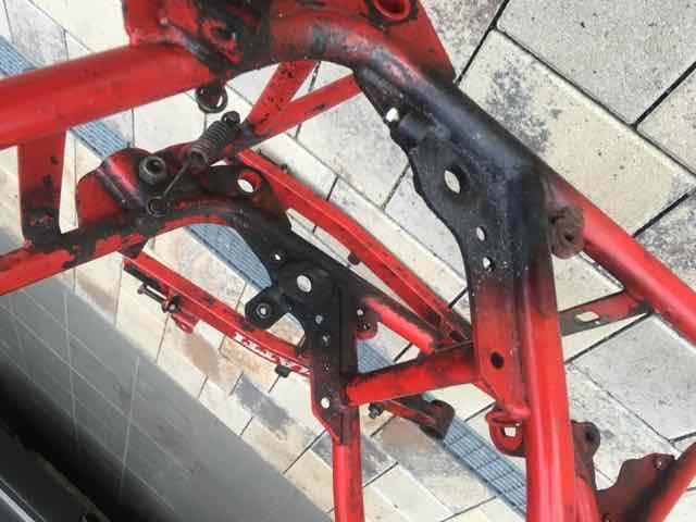

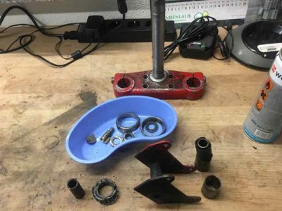

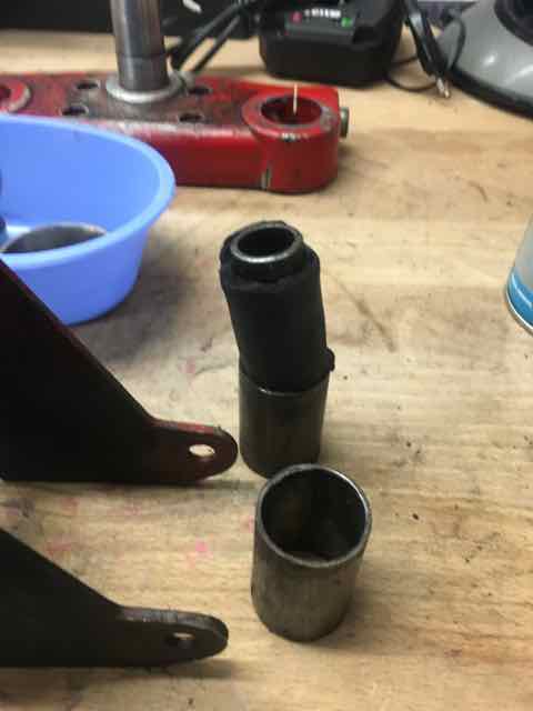

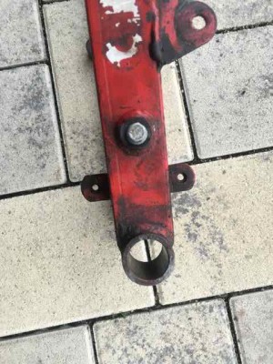

So, die Schwingenachse und die Silentbuchsen sind draußen, ging aber leider nur mit roher Gewalt, beide erwartungsgemäß unbrauchbar platt.
Die Buchsen habe ich mir für mein erstes Cimatti Projekt mal nachmachen lassen, also glücklicherweise kein Problem, nur brauche ich jetzt eine neue Achse...
