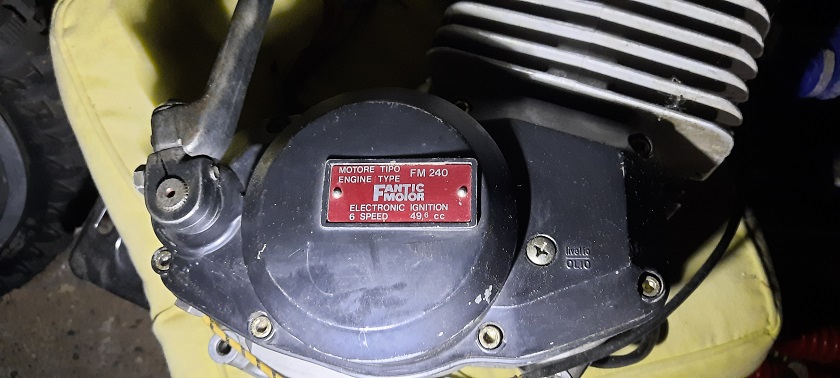

Hallo, durch Zufall unter anderem an eine SWM MK RBS 50/80 gekommen.
Versuche die wieder fahrbar zu bekommen.
War mal zugelassen.
Hat eine seltene 32 Marzocchi Gabel, allerdings aktuell ohne Federn bei dieser Gabel. Habe aber noch eine zweite Gabel und werde die dann umbauen.
Der Tank fehlte leider und ist aktuell nicht auffindbar beim Verkäufer. Suche läuft in England,Italien,Frankreich und Spanien. ( Auch nicht normal :? )
Ein passender Motor fehlt vorerst auch noch. Ein Fantic Motor war dabei, allerdings sagt Kalle, der ist für ein Straßenmoped.
Ein Fussraster für recht war ein falscher dabei, mal schauen was da passt.
Paar Schrauben für die Steckachse u.s.w.
Den Mittelständer muß ich umschweissen, der müßte natürlich von innen geschraubt sein und nicht so wie aktuell.
Ein Endschalldämpfer könnte ich abgeben, wenn einer was sucht.
Wenn es was neues gibt zu dem Maschinchen stell ich es hier ein, wenn interessant.

Hallo Stefan,
der Motor gehört zu einen Fantic Strada 50 FM 240 aus 1982/1983
2024-05-28 14_09_29-Fantic - TX 240 - Strada - 50 cc - 1982 - Catawiki und 5 weitere Seiten - Geschä.jpg
2024-05-28 14_09_29-Fantic - TX 240 - Strada - 50 cc - 1982 - Catawiki und 5 weitere Seiten - Geschä.jpg [ 223.38 KiB | 17789-mal betrachtet ]
Da Fantic bei den Motoren für TX240 und TX220 (welche es auch bereits mit Leerlaufanzeige gab) keinen Unterscheid in der Übersetzung zu den Gelände Mopeds gemacht hat, denke ich kann man den ohne Probleme in die SWM einbauen.
Würde jedoch andere Motordeckel eines Minarelli P6 draufmachen, denn das "Fantic" macht sich nicht so schön von der Optik :mrgreen:
@Kotte: nicht überall wo FM240 draufsteht ist auch ein Trialer drin :roll:
gruß

Hallo Kalle, danke für die Info.
Habe ich mir schon gedacht wo der Motor mal drin war. Als du was von Straßenmoped gesagt hast.
Eine Strada hatte ich auch, ebenso ein FM 240 er Auspuff.
Da war er, denke ich verbaut .
Der Motor sieht äußerlich sehr gut aus und wird in die SWM kommen .
Sind die Motoren echt alle gleich ? Waren die GS Motoren nicht stärker verbaut ?
stef

Die Minarelli P6 unterscheiden sich vom Gehäuse und Lagern nicht bei Strassen oder Geländemodellen.
Für Wettbewerb 50ccm gab es Kurzhubmotoren (Corsa Corta) welche aber auf der Strasse absolut nicht schön fahrbar sind. Gelände mit Mörderdrehzahl OK.
Es gab Regularita (Gelände = Strasse) Getriebeübersetzung, Cross (langer erster Gang, Rest kurz) oder Trial Getriebe (kurze erste 4 Gänge, Rest lang)
Gibt hierzu Unmengen an Infos im Forum, das war jetzt mal die Kurzversion. Ohne noch auf unterschiedliche Kupplungen einzugehen, welche aber austauschbar wären. Für normale Leistung (bis 10 PS) aber egal.
