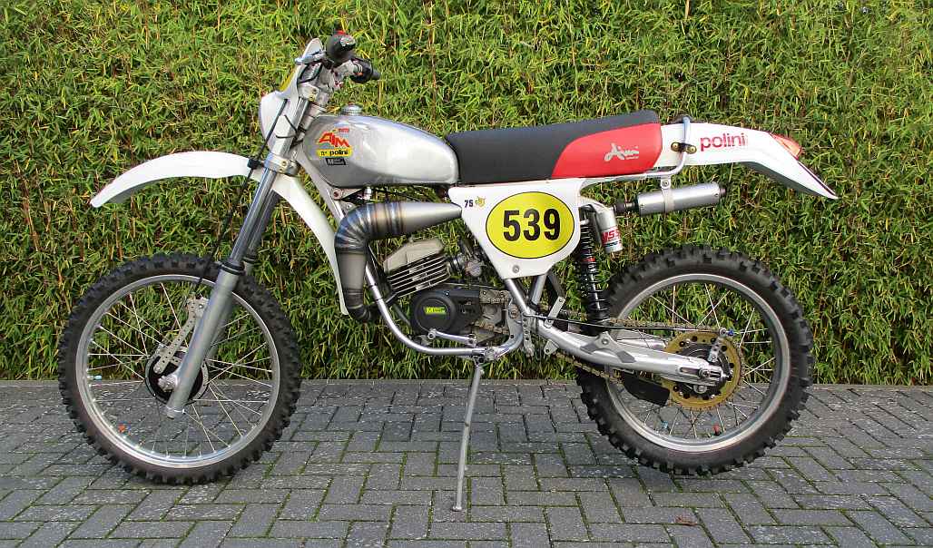

So, das gute Stück ist wieder zu Hause.
Fantic FM380 Motor mit 44 Hub.
Polini 6007.
Marri Polini Nachbau.
PVL analog Innenrotor.
MIK 26.
IMG_2584bk.jpg [ 160.09 KiB | 1605-mal betrachtet ]

Vielleicht zu zahm...
Ideen:
Sekundär 13:54 => 13:56 .. 13/58
Polini 6007 => Polini 6005 mit Spacer :-)

Interessant, Jens. Die AIM ist cool. Hatten wir die hier im Forum schon mal? Wo war die denn, wenn nicht zuhause?
Was ist das für ein Modell nach Rahmen? EM? CM? Hast du noch mehr Fotos?

Wie zufrieden bist du mit dem 6007 Polini? Hast du noch das Zusatzgewicht vom FM380 auf der Kurbelwelle?
Ich fand den 6007 auf meiner Aprilia im Rennen nicht so toll. Der drehte bestimmt 1.500 U/min weniger wie der scharfe Minarelli. Gerade bei Steilauffahrten fehlte es mir hier.
Optisch ist deine AIM ja ein Traum. Ist das die originale 32er Gabel, sieht mir auf dem Bild eher navh ner 35er aus?

Bin kein Experte. In den Unterlagen: EM75.

Ex Petry.
War bei Stefan Albig zum Auspuffbau.
6007: noch nicht im Einsatz. Und das mit dem Ausdrehen auch meine Befürchtung. Was ist für Dich scharfer Minarelli?
Gabel: Piffero 35mm.

Ich hab den Motor so gekauft. Mit 44 Hub und 6007.
Das der müde sein könnte, hab ich erst später durch Recherchen rausbekommen. :-(
Erstmal Steuerzeiten messen....

Wie lang sind die Federbeine?

Interessant ist auch die Lösung mit der Bremsankerplatte ohne Ankerstrebe. Ist fast wie bei der Fantic 200 Trial.
