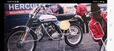

https://www.offroadforen.de/file-download/78271/
https://www.offroadforen.de/file-download/78292/
https://www.offroadforen.de/file-download/78542/
https://www.offroadforen.de/file-download/79171/
https://www.offroadforen.de/file-download/79310/
https://www.offroadforen.de/file-download/81372/
Screenshot_20250707_164904_Facebook[1].jpg [ 960.68 KiB | 250-mal betrachtet ]

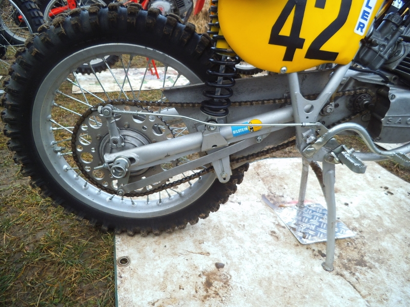

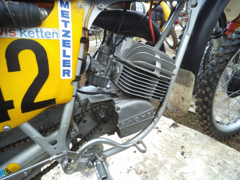

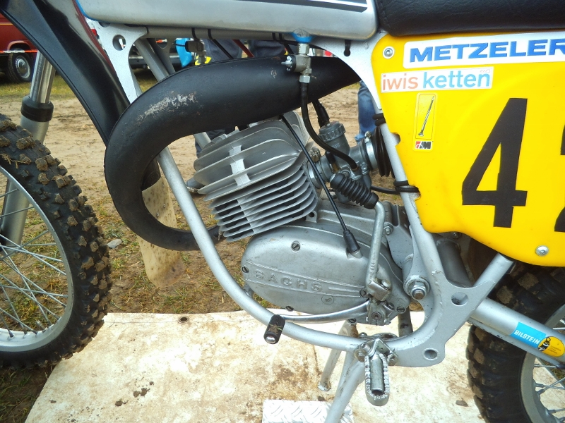

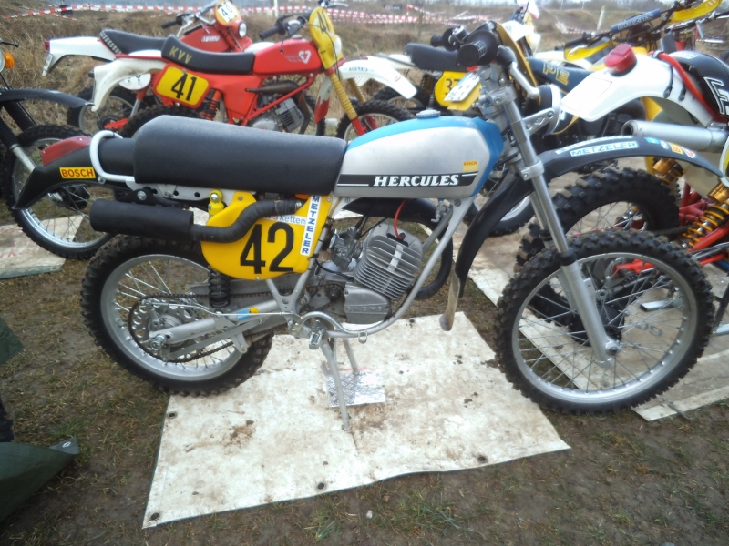

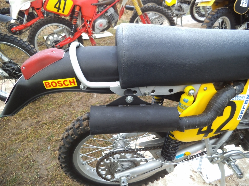

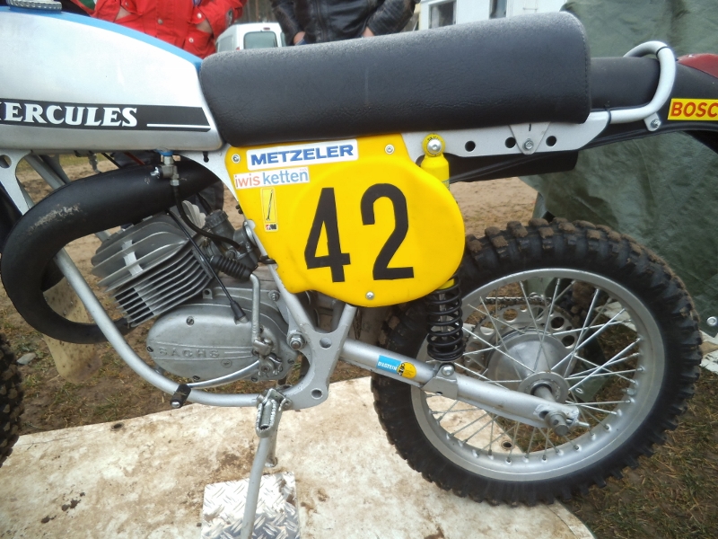

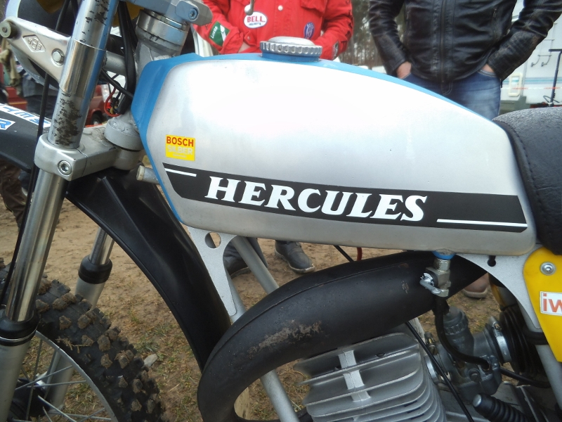

Die Bilder hatte ich mal gemacht auf einer Klassikfahrt.
Dürfte eine Maschine sein als Kleinserie mit Umbauten.
So in etwa hatte ich mir meine Maschine vorgestellt, mit Abweichungen .

Die auf den Bildern, ist das nicht die vom Horst Renner?
Soweit ich weiß hatte der auch Mal eine 1976er in blau.

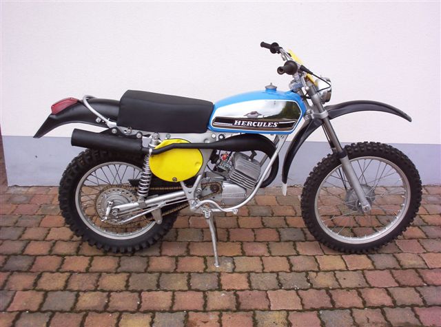

BeitragVerfasst: 3. Feb 2026 15:54
Horst seine sieht anders aus und der hatte auch nur nen Sachs 50S drin (keinen Sechsgang). Der Motor auf dem Bild hat auch nicht die konische 50S Ritzelaufnahme
Dateikommentar: Horst seine
000_0154.JPG [ 71.23 KiB | 206-mal betrachtet ]
Es könnte aber die vom Bernd Bräutigam sein auf dem Bild von Perego. Glaube in Pfungstadt aufgenommen.

Nein, die gehört dem Bräutigam B.
Die hier ist dem H.Renner seine.
https://enduro-klassik.de/motorraeder/hercules-gs-50/
Habe ihn damals gesehen in Sinsheim wo er in der Sonderprüfung ausgefallen ist.
War glaub ich das einzigste mal wo er damit gefahren ist.
