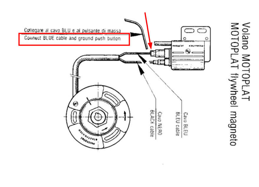

Moin Männer, kann mir jemand sagen, was für einen Killschalter die Crosser damals hatten und
wie er bei den Motoplat-Zündspulen angeschlossen wird?

Hier auf dem Bild sieht du wo das Massekabel (mehr ist ein Stoppschalter ja nicht) hinkommt.

Also einfach die Kiste absaufen lassen? Ist natürlich auch eine Lösung. Habe bei ebay einen NOS CEV Killschalter erstanden (danke Jochen) Der könnte ganz gut aussehen an der Maschine.

Ach so, und vielen Danke für das Bild lieber Kalle.
