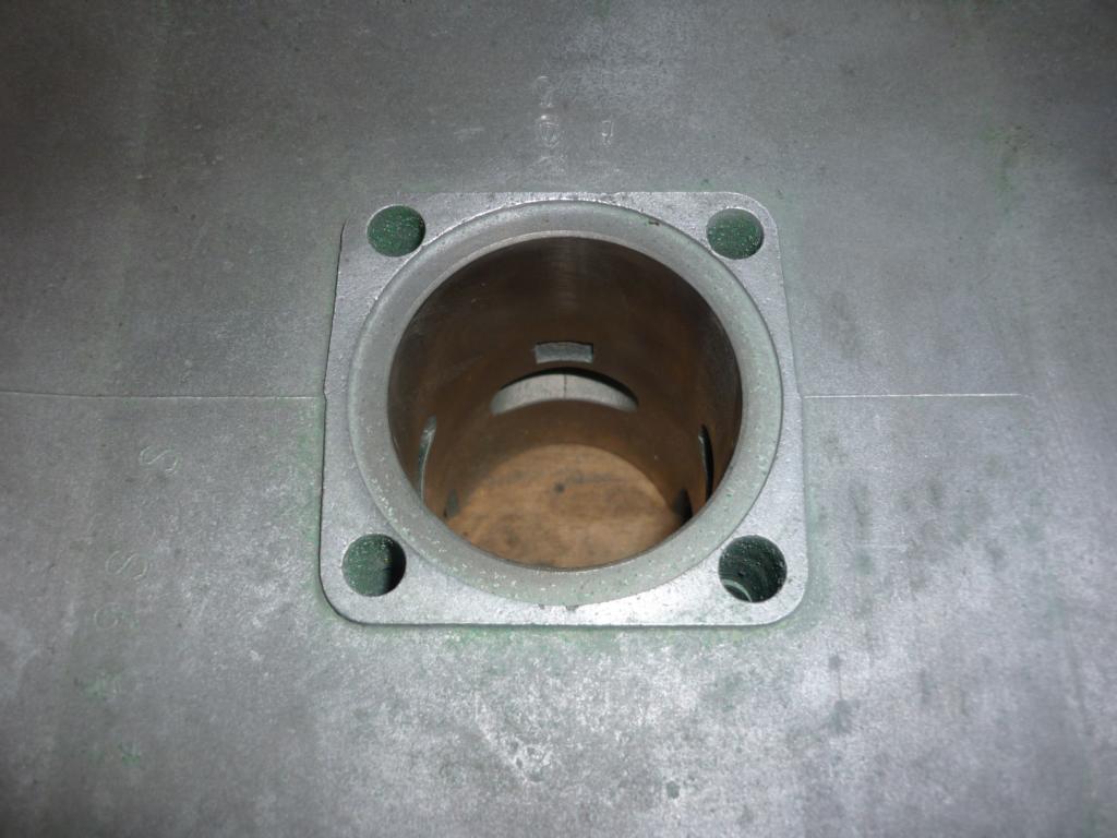

Und jetzt zum Hauptproblem:
Ich konnte glücklicherweise einen nagelneuen Eurocilindro Trial-Zylinder bekommen. 80ccm, 44mm Hub. Also alles passend. Die 5ccm mehr spielen wohl eher keine Rolle.
Die Bohrung hat 48mm, Größe A. D.h. der Kolben sollte wohl 47,935mm haben. Richtig?
Problem ist, dass der fehlt und ich keine Ahnung habe woher ich den nehmen soll.
Er darf nämlich keine Fenster haben. Der Zylinder hat zwar auch diese Ausfräsungen in der Wand (wie heißen die eigentlich? Schmierkanäle? Hilfsüberströmer?), aber nur eine und diese zentral über dem Einlass. Sprich genau da wo beim Fensterkolben der Ringstoß ist.
Wie der Originalkolben wirklich aussieht weiß ich leider nicht, tippe aber drauf, dass er so wie der Polini-Kolben aussieht. Also mit 2 kleinen Löchern und seitlich verdrehtem Ringstoß.
Blöd ist nur, dass meiner Recherche nach der Polini Kolben für 42mm Hub ist, weil der Zylinder auch auf die Fantics passt.
Fakt ist: Ich suche einen Kolben, 48mm A (47,935), 44mm Hub, 12mm Kolbenbolzen, 1 Ring, keine Fenster.
Hat vielleicht jemand mal bei einem Händler zufällig sowas gesehen? Hab alle Verdächtigen schon durch. Oder hat evtl. jemand sowas noch liegen und kann nix damit anfangen? Passt evtl. ein anderer Polini? Dummerweise gibt es für die Trialteile faktisch keinen Markt.
Forum hilf!!!
Viele Grüße
Roman

Hier noch ein Bild vom Zylinder zur Verdeutlichung:
P1030934.JPG [ 114.7 KiB | 11963-mal betrachtet ]

Also GOL hat nichts. Bei Graf könnte ich fündig werden. Da ist nur fraglich wie es mit den Buchstaben aussieht. Aber O.K. ließe sich ja erfragen. Das wäre dann sozusagen der Notnagel.
Weiß jemand ob es den Polini Zylinder auch für 48 mm Hub gibt? Das wäre dann zumindest was von der Stange.

Autsch. Ja klar 48mm ist die Bohrung. 44mm Hub meinte ich. Habe ich mittlerweile auch gefunden. Das ist der Polini 6007. Allerdings finde ich da auch keinen Kolben. Geschweige denn ein Bild wo sich der Ringstoß befindet.
Evtl schaue ich morgen mal in Augsburg bei der Zylinderschleiferei vorbei und lasse den Zylinder auch mal vermessen. Evtl haben die ne Idee. Nächster Schritt wäre dann bei Graf anfragen und denen evtl zur Sicherheit den Zylinder schicken. Laut Liste scheinen sie was passendes zu haben. Da fehlen nur leider Details.
Hat noch jemand nen Tipp wie ich am Zylinder am besten die Kompressionshöhe messen kann?
Auslassoberkante zu Laufbahnoberkante habe ich knapp 28mm. Aber ist das auch richtig interpretiert?
