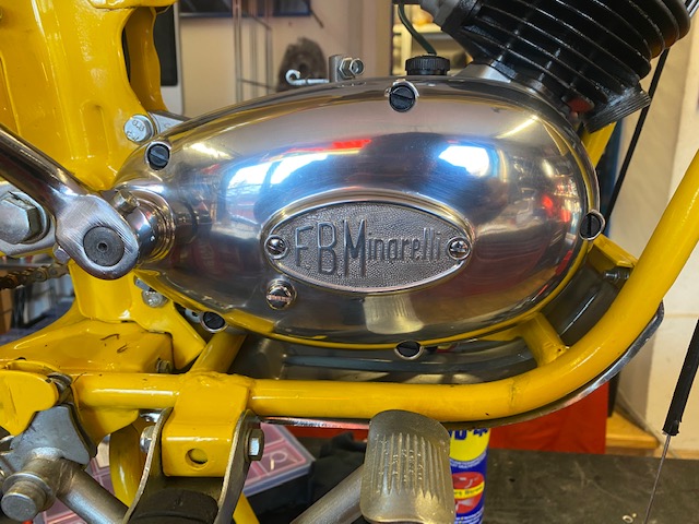

Die alten Motoren von Minarelli und Franco Morini haben am Motor brünierte Schlitzschrauben.
An der Testi hat der Vorbesitzer beim "perfetto" restaurieren die Köpfe schwarz angepinselt, bei der Italjet habe ich die originalen Schrauben schwarz verchromen lassen.
Beides nicht das Gelbe vom Ei....

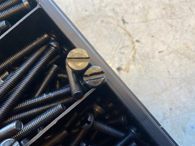

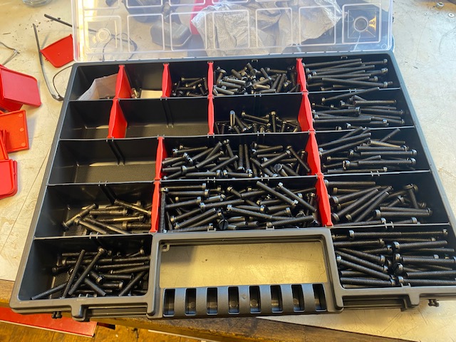

Also habe ich eingekauft, Schlitzschrauben ohne Oberfläche, und dann zum Brünieren geschickt.
Da beim Brünieren 1/2 Kilo soviel kostet wie 20 Kilo, habe ich gleich paar mehr gekauft.
Ärgerlich ist, dass in einer Lieferung sowohl ansehnliche Exemplare dabei sind, siehe BIld, als auch welche mit schlampig geschmiedeten Köpfen, die sind eigentlich Ausschuß.
Die Köpfe von DIN-Schrauben sind etwas niedriger als die der originalen Schrauben.
Aber mit zwei Schnorr-Sicherungen untern dem Kopf passt die Optik.
War jetzt etwas Aufwand, aber dafür gefällt es mir jetzt.
Die Geschmäcker sind verschieden, aber ich bekomme Pickel am Ors, wenn bei einem alten Moped falsche Schrauben drin sind......Inbus in VA ist für mich die Höchststrafe...

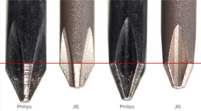

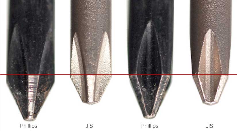

Ja das mit den falschen Schraubendreher ist das Problem wenn Leute an Japanern schrauben, die sind zu lang.
