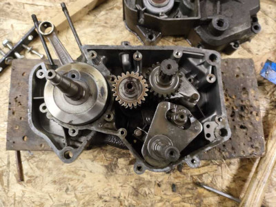

5.jpg [ 92.73 KiB | 14013-mal betrachtet ]

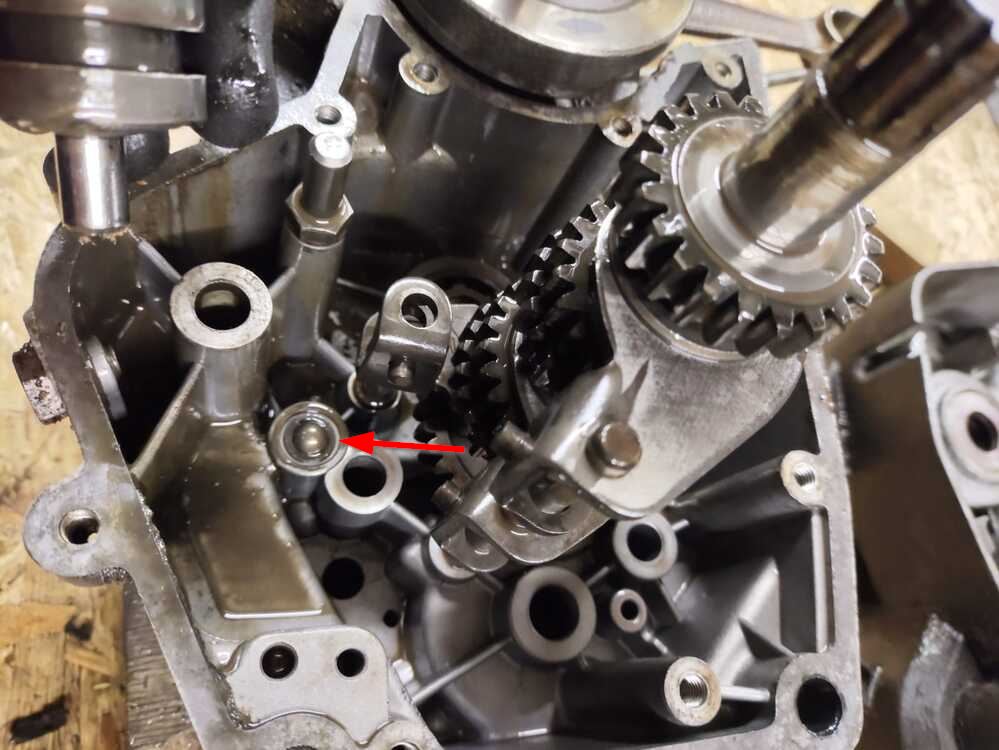

Was mir aufgefallen ist, an der markierten Stelle hat die Hülse augenscheinlich einen Haarriss. Lässt sich diese tauschen?
Ansonsten hat ein Zahnrad-Paar leichtes Pitting, denke das sollte kein Problem darstellen.

Wenn du die Hülse (Riss) meinst wo die Feder für die Kugel läuft, ja die kann man ohne Probleme von der Kupplungsseite her austreiben.

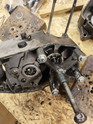

Die Nadellager am besten mit nem passenden Abzieher entfernen

Die Nadellager waren dank deines Tips mit einem kleinen Gleithammer und etwas Hitze schnell ausgebaut.

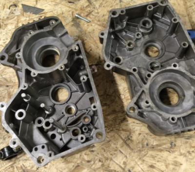

1.png [ 486.63 KiB | 13833-mal betrachtet ]

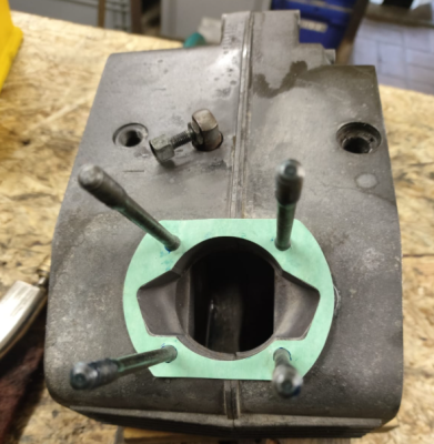

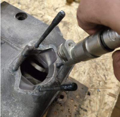

Im Nachgang habe ich mich dann mit Luftschleifer und Proxxon Dremel bewaffnet und wollte dem Gehäuse an den Leib.

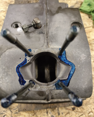

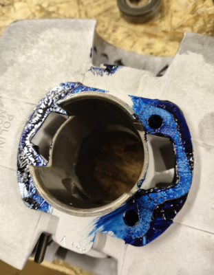

Schnell den Polini Zylinder ausgepackt, etwas Tuschierfarbe drauf und huch...
2.png [ 913.97 KiB | 13833-mal betrachtet ]
3.png [ 803.7 KiB | 13833-mal betrachtet ]
4.png [ 781.18 KiB | 13833-mal betrachtet ]
Das Gehäuse hat von Werk aus große Überströmer.
Luftschleifer wieder weg und anschließend noch die Stehbolzen ausgedreht.
5.png [ 776.89 KiB | 13833-mal betrachtet ]
Gewinde sind bereits nachgeschnitten.
Die angesprochene Hülse für die Feder&Kugel ist gerissen, gibt es hierfür Austausch?

wieso hat dein Gehäuse denn keine Schmierbohrungen für die KW Lager....waren die nicht ab Werk drin?

Hallo frank,
siehe anbei: https://aspes-navaho.de/phpBB/viewtopic.php?f=24&t=1338&start=10&sid=9825a2b6e237081935dba480d100b3f6

Hülse =4,80 Euro

Und ja FM380 hat nicht diese sonst bekannten Bohrungen.

Wegen der großen Überströmer im Gehäuse noch eine Anmerkung, die Firma Polini hat damals in enger Zusammenarbeit mit Fantic die 6000er Zylinder entwickelt.
Was z.B. zu der gleichen Form der Überströmer im FM380 Gehäuse geführt hat.
Wenn du mal deinen FM 430 Zylinder nimmst und die Kanalführung mit dem 6005er vergleichst, wirst du große Ähnlichkeiten feststellen.
