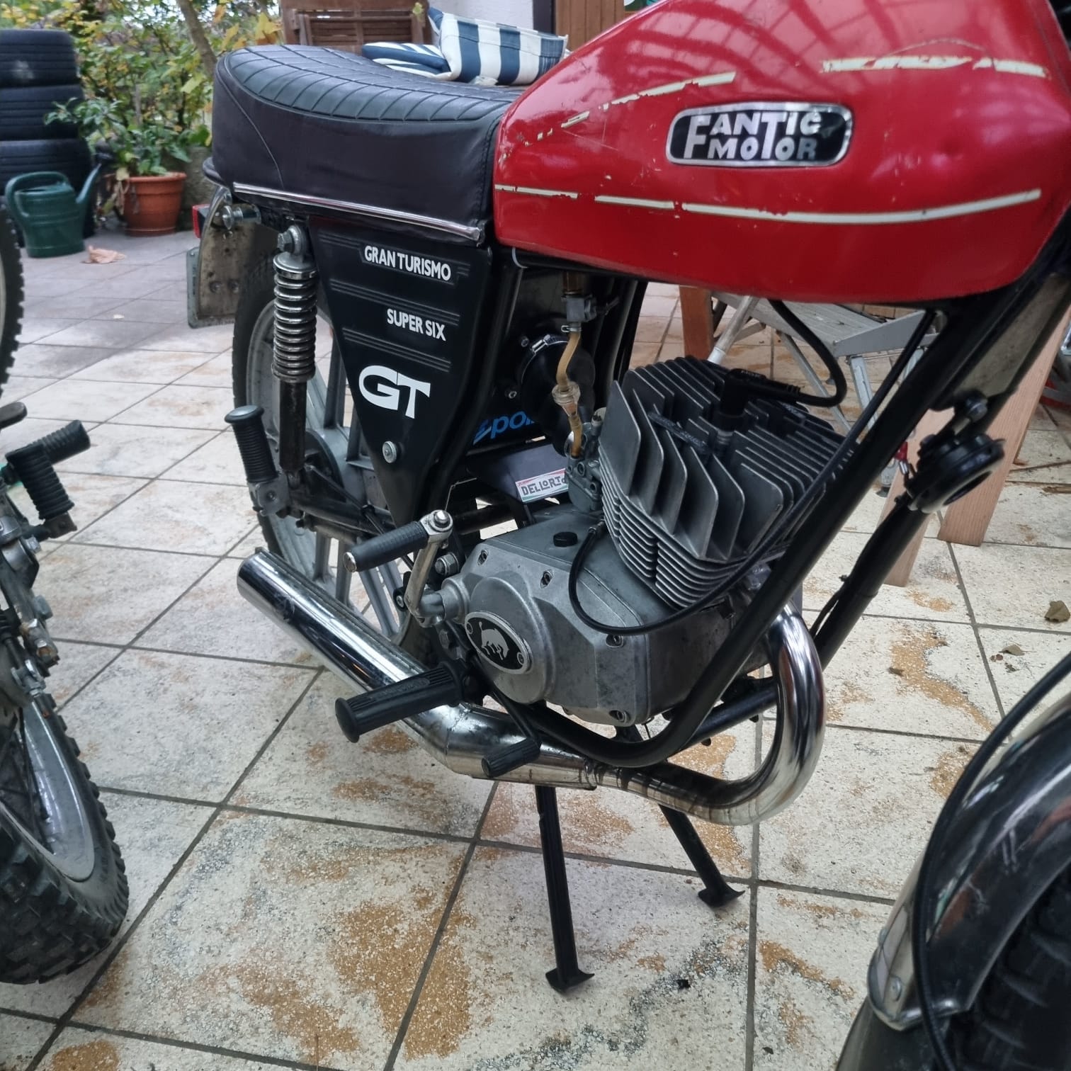

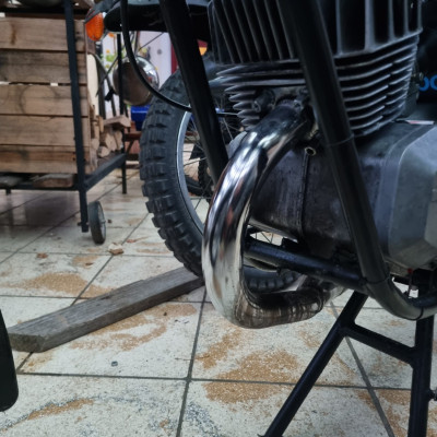

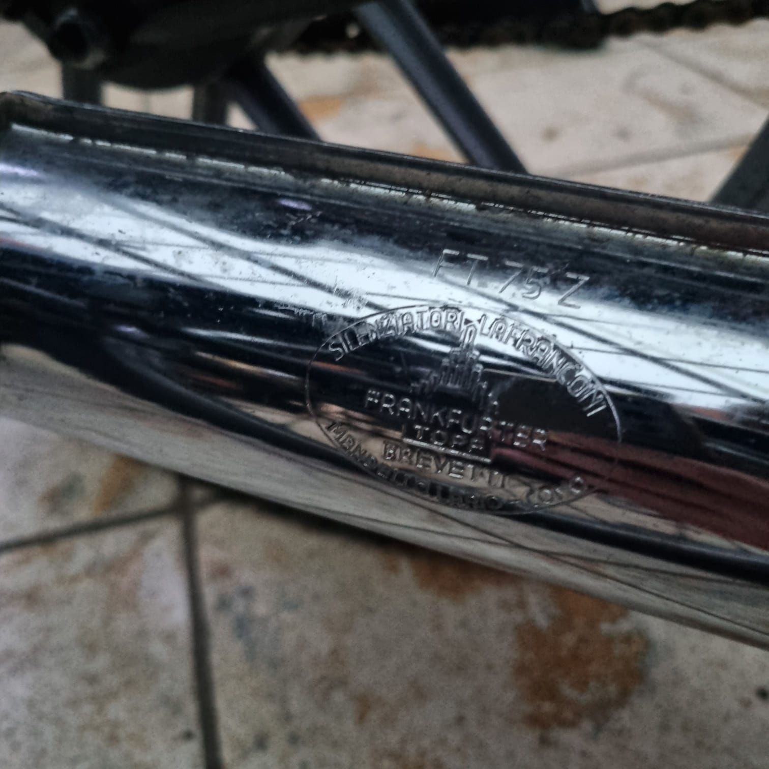

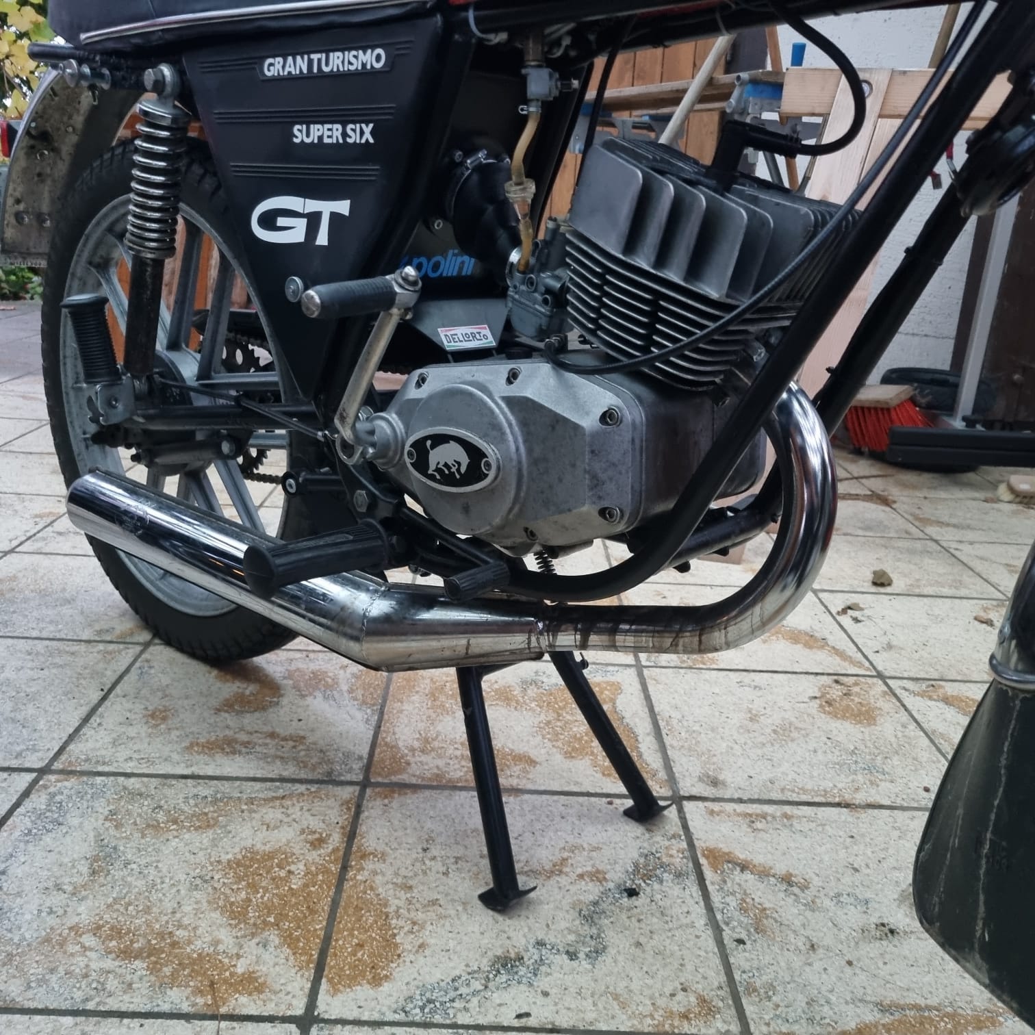

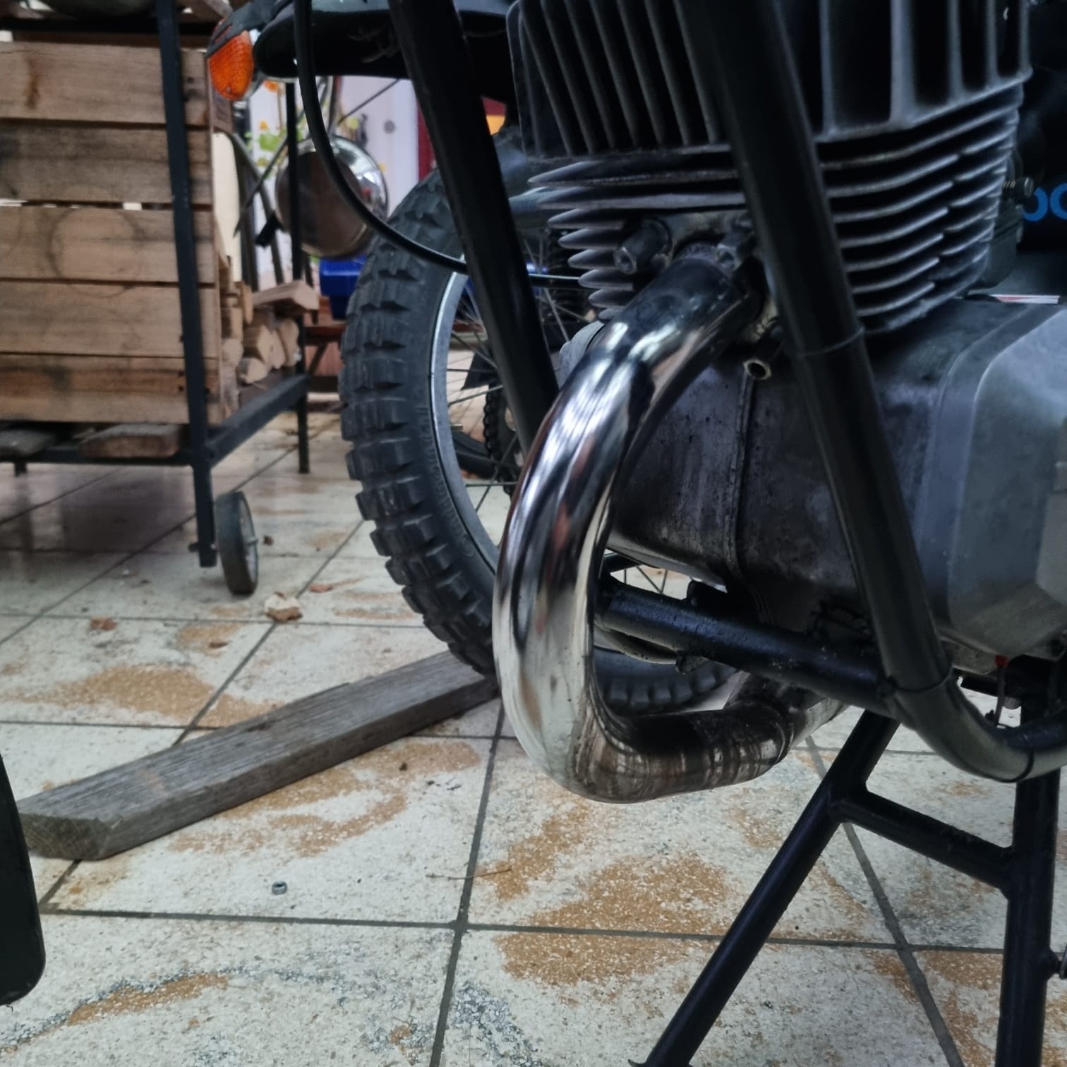

Guten Abend meine Lieben,
ich hätte eine Frage. Könnt ihr mir einen Guten Auspuff für einen 50ccm Allumak-Zylinder empfehlen. Die Sache ist die, der der auf meinem Moped gerade drauf ist, ist der vom Fantic chopper (https://www.bosisiomotori.it/prodotto/13013015050/) und sau laut. So laut das ich ehrlichgesagt immer schwitzen muss wenn ich die freunde in blau sehe. Deswegen brauche ich am besten einen leisen, welcher ori aussieht oder einfach unauffällig ist und die Leistung wäre erstmal nicht ganz so wichtig (obwohl bissl Leistung schon ganz cool wäre). Bei dem Moped handelt es sich um eine Fantic Gran Turismo Super six.
Vielen dank schonmal
euer Vincent
WhatsApp Bild 4.jpg [ 227.58 KiB | 2367-mal betrachtet ]
WhatsApp Bild 3.jpg [ 321.35 KiB | 2367-mal betrachtet ]
WhatsApp Bild 2.jpg [ 306.38 KiB | 2367-mal betrachtet ]
WhatsApp 1.jpg [ 163.91 KiB | 2367-mal betrachtet ]

https://www.racing-planet.de/auspuff-chrom-32mm-660mm-fuer-zuendapp-cs-ks-gts-zr-zd-zl-c-kreidler-florett-lf-lh-rmc-flory-hercules-prima-mk-k-50-ultra-puch-maxi-monza-p-570255-1.html
Der ist sehr leise, günstig und geht ganz gut. Habe ich auf einer Romeo 50 gefahren...war leiser als der originale :mrgreen:

Am Chopper ist der aber nicht laut! Vielleicht lauter wie ein Hercules Mofa, aber nicht so laut, das man Angst haben müsste. Der Fishtail ist jedenfalls deutlich lauter.

ist ein Teil. Der klingt zwar etwas "blechern", also unangenehm. Ist aber nicht soo laut. Da hab ich anderes Zeug. Das meiste Geräusch kommt bei mir von Ansaugtrackt nicht von Auspuff.
Vielleicht solltest du noch etwas an der Abstimmung arbeiten. Wenn ich mit 50 durchs Dorf rolle ist selbst der Fishtail vom Chopper nicht laut.
