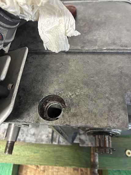

Leider hat sich mein Hebel oval in das Gehäuse eingearbeitet.
Der Grad sollte im Bild zu erkennen sein.
Schlackert 0,5mm oder vielleicht sogar 1mm.
Wer hat sowas schon mal repariert?

Also zum einen hast du da Höhenspiel! Denke die seitliche Halteschraube ist abgebrochen oder arg verschlissen.
Dann denke ich fehlen die Abdichtgummis, die auch eine Führungsaufgabe übernehmen.
Mach mal Bilder von der Halteschraube und dem Hebel selbst.

Messe doch mal die Breite Deiner KW bzw. die Breite (oder Tiefe wie man es nennen will) deines LINKEN Gehäuses von der planaren Fläche (die, wo sich beide Gehäuse treffen / zusammengefügt werden) bis zum KW Lager links (wenns denn noch drin ist), hat das so 15,2mm?

Melde mich wieder. Spezielle Innenmessuhr im Zulauf.

Noch nicht zelegt. Melde mich wieder.
