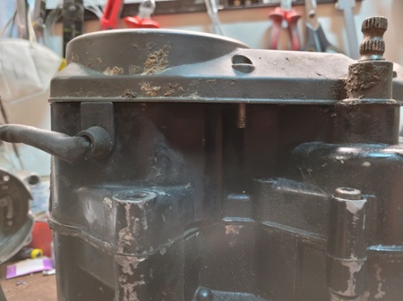

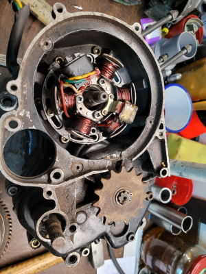

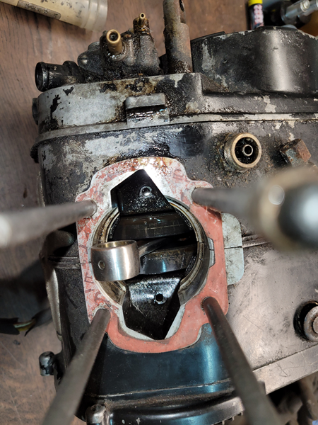

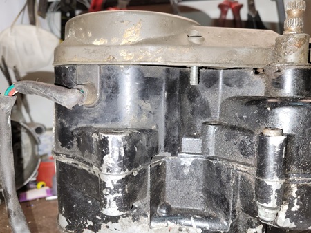

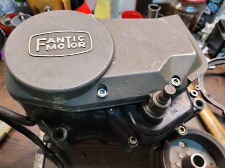

Hi, ich hab mir einen RV4 angelacht. Bei Gelegenheit wollte ich mal kucken ob die vier Gänge in den R3GL oder den RV3 passen. Das Gehäuse sieht ja von den Abmessungen her gleich aus. Ich denke außerdem, daß die kontaktlose Zündung in die P Motoren passt. Die vom R3 GL hatte jedenfalls in den P4 und 6 gepasst. Falls die passt, ist der Kaufpreis schon relativiert. Der Motor ist vom Gehäuse her ziemlich lädiert.
Was ich nicht wusste, die linke Seite sieht ja wegen dem Anlasser anders aus. Jedoch ist da nur ein Hilfsrahmen aufgesetzt, der den Anlasser hält und das größere Polrad (Anlasserkranz) aufnimmt. Wenn man den abschraubt, würde theoretisch ein normaler linker Seitendeckel passen. Allerdings ist das eigentliche Motorgehäuse für den Anlasser unten anders, und so hält der Deckel nur an einer Schraube oben und an der Schaltwelle.
Schmierbohrungen für die KW Lager hat er auch.
