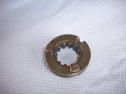

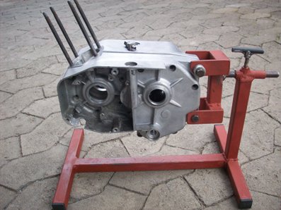

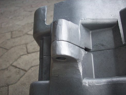

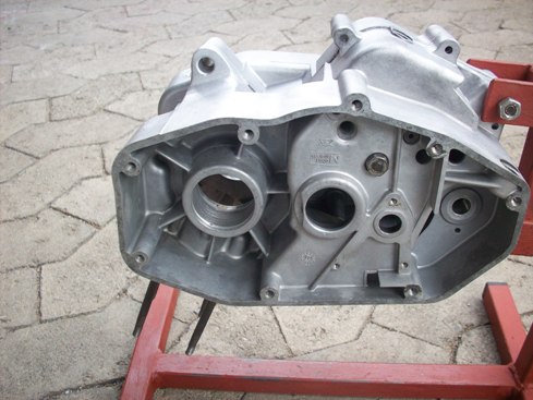

Habe meinen Motor k6 schweißen lassen und sauber gemacht .
Es gibt nur ein Problem, die Schaltklaue ist defekt.
Wer weis wo ich eine bekomme ,oder wer hat noch eine für mich.
Mfg.Roncocarlo

Hallo, das sieht ja klasse aus. Wo hast Du den Motor denn schweißen lassen?

Hallo
Das hat ein alter Schweißer aus unserer Stadt geschweißt.
Kosten 50€.
Mfg.Roncocarlo
