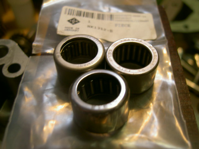

rainer hat geschrieben:
ich beginne immer mit dem Nadelkranz HK13-12 der hat eine Seite mit Schrift,die ist gerade abgewinkelt, und eine abgerundete Seite -
zum Gehäuseinneren sollte die gerade Seite, mit Schrift zeigen - andersrum ist falschrum.
bei den HK - muß man pressen oder 2-3 leichte schläge geben , deswegen eine hilfe mit Polydrückern....
Hier mache ich das aber genau anders rum, denn laut SKF ist die beschriftete Seite die gehärtete Seite und soll zum Eintreiber hin zeigen!
Der Einbau von Nadelhülsen und -büchsen erfolgt zweckmäßigerweise mithilfe eines Einpressdorns …... Beim Einpressen sollte wenn möglich die beschriftete (gehärtete) Stirnseite gegen den Bund des Dornes anliegen.

INA nadelkranz HK 13-12
silikon weniger als ein Tropfen - geht mit öl /getriebe oder 2takt auch - mit silikon meine ich rutschen die gummiSiri besser - nur ein Tropfen , nicht wie eine billige Nute mit Gleitöl einschmotzen....
ja kalle , richtig rum - Schrift zu den getriebewellen - vielleicht besser ausgedrückt ?
anbei noch 3 nadelkränze einmal original nos - ina - billig china (der hat 2 runde seiten , eine mit schrift - 2 gekauft kein weiterer bedarf...)

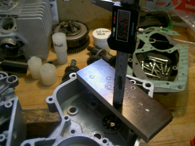

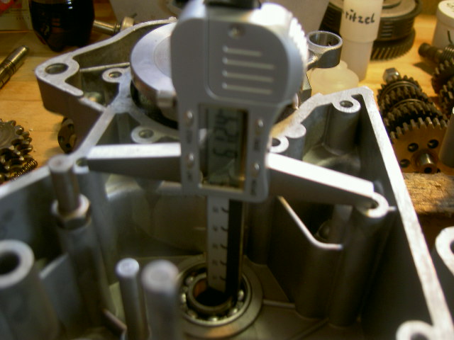

anbei meine unique art - tiefenzumessen
schichtholzplatte 15mm 2 löcher
PICT0603.JPG [ 74.87 KiB | 8924-mal betrachtet ]
tiefenmesser hab ich mir mal besorgt - aber die nullerei geht mir zu lang....und die Arme sind teilweise einfach zu kurz

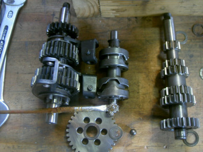

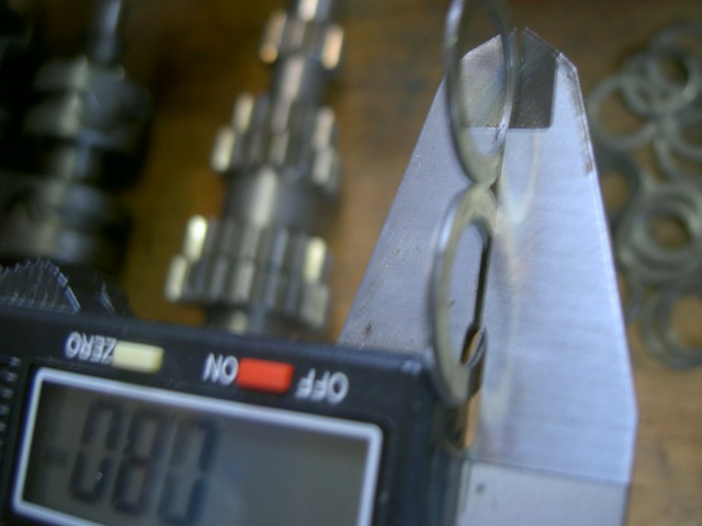

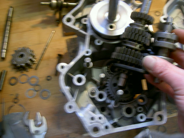

für die Sekundärwelle bin ich auf 0,8 sollte haben gekommen ...
auf Grund noch genügend vorhandenen distanzscheiben nehme ich 2 stück statt nur einer, 0;6 + 0,2
PICT0609.JPG [ 50.72 KiB | 8922-mal betrachtet ]

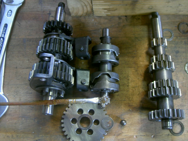

dann gebe ich den Scheiben die unten liegen + der Kugel Schaltwalze einen Tropfen - streicher nur wenig - Schmierfett -das oben am Topf abgetrocknete klebt am besten - dann fallen die Distanzen von Schaltwelle und Walze nicht mehr ab.
da sieht man auf dem Bild wie die Schaltgabeln liegen müssen
PICT0610.JPG [ 88.59 KiB | 8922-mal betrachtet ]
da sieht man nur wenig fett
PICT0611.JPG [ 53.79 KiB | 8922-mal betrachtet ]
das Zahnrad 1:Gang sekundär + Distanz 0,6 lege ich gleich in die Schale auf das Nadellager -ohne rest Getiebe -
jeder hat da so seine Methode das Getriebe mit den eingelegten Schaltgablen in den Klauen auf das gestänge zu führen,
man braucht definitiv beide Hände...

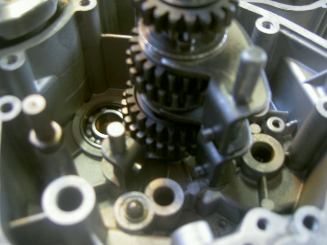

man muß das halt sauber zusammenhalten, (Kalle's Gummimethode .... egal wie ) da die Walze die Gabeln Zwangssteuert , gibt es keine möglichkeit das Falsch einzubauen -
KUGEL für schaltwalze nicht vergessen, mit fett hält die da drinne auch -
PICT0613.JPG [ 75.51 KiB | 8921-mal betrachtet ]
bisschen leicht hin und herwackeln - dann rutscht es - achten auf das Gangrad 1.Gang und die Dist-scheibe - ist mir aber noch nix abhanden gekommen,
gehen muß das OHNE Hammer - kein hammer - wenn es klemmt - raus ... Schaltwalze + Gabeln und Klauen nochmal neu in position bringen . rutscht -

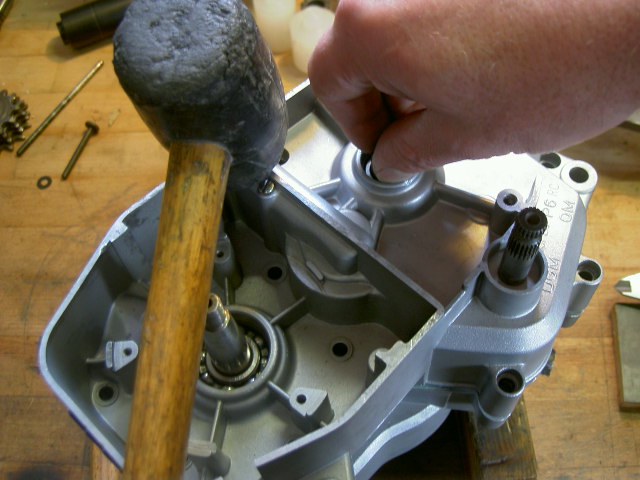

Primärwelle rutscht rein unter einer bis 2 oder 3 Drehhungen , immer drehen dann läuft die durch - sollte die gleich zu anfang nicht durch das lager gehen - sitz für kupplungsinnenläufer bisschen runden ... merkt man aber beim rausziehen der welle beim alten Motor wenn das lager 6202 mitkommt ....
Alles drinne ??? sekundärwelle brauchte eine 0,9 scheibe --- ? mal sehen obs passt....
klopfe ich mit Gummihammer - LEICHT - man kann an der Hälfte hinten mit der Hand kontern + vorne leicht , hammer fallen lassen - mehr nicht - nicht schlagen -
ab dem moment wo ich die ritelwelle zu fassen bekomme DREHEN und Pressen hammer fallen lassen , sollte schön zusammenrutschen...

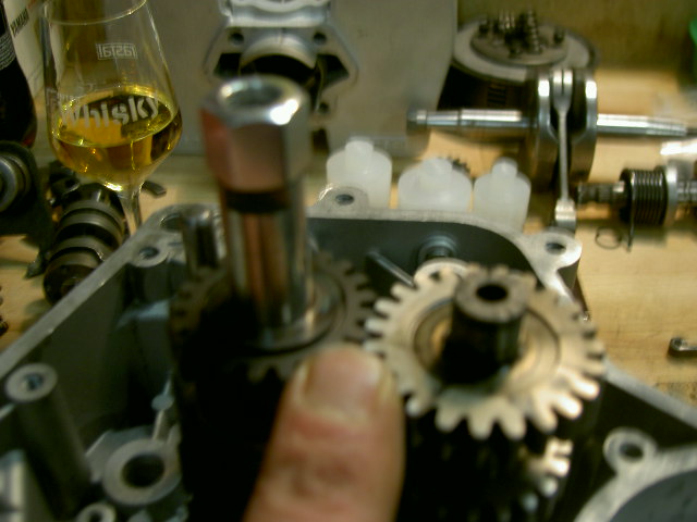

DOCH HALT ....

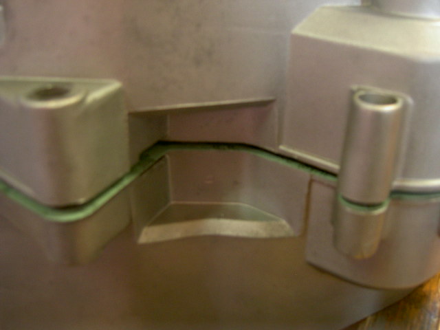

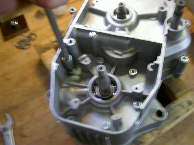

MOTOR MIT HAMMER NIE GANZ zusammen pressen ohne schrauben...
eine mitteldichtung kostet geld - nicht viel - aber wenn man im Dichtsatz nur eine hat - ist es ärgerlich wenn die kaputtgeht .....
ca 0,5 cm oder auch 0,3 bevor die Schalen zusammengehen aufhören -
PICT0615.JPG [ 40.04 KiB | 8920-mal betrachtet ]
jetzt kann man Schrauben einsetzen und die Dichtung noch zurechtrücken - merkt man , dann fallen die Gehäuseschrauben auf Metall in das gewinde,
jetzt lege ich die schrauben ausserhalb der Zündung nur an -
ziehe im STERN jede der schrauben unter der Zündung an bis zu einem KNACK - typisches geräusch -
ich mach das im stern -KNACK KNACK KNACK usw.... danach wieder hintere 6 schrauben anlegen die kontern ....
PICT0616.JPG [ 68.1 KiB | 8920-mal betrachtet ]

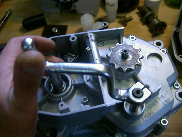

ist das zusammen kommt die probe ....
Kurbelwelle läuft prima - leichter wiederstand ohne distanz = OK , war klar-
primärwelle läuft , spielfrei minimini wiederstand sehr gut
leerlauf scheinbar gleich erwischt -
schalten ?? geht nicht - welle will drehen ist fei !! aber die Walze dreht nicht - ???
sekundärwelle dreht, aber nach einer 1/4 dreheung daumen aua ....
ok
nicht zur strafe nur zur Übung - zerlegewerkzeug aufschrauben -
mehr am donnerstag - motor ist zusammen .... geht aber fast schneller , als das hier zu schreiben -
PICT0618.JPG [ 72.34 KiB | 8920-mal betrachtet ]
