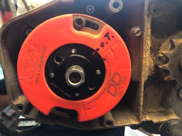

Sieht das in etwa so aus bei dir?
BeitragVerfasst: 21. Sep 2022 09:17
Beiträge: 100
So, jetzt mit Bild
Dateikommentar: Einstellung 0,35 vOT
Zündung 035.jpg [ 77.81 KiB | 9004-mal betrachtet ]
BeitragVerfasst: 21. Sep 2022 14:18
Beiträge: 6331
Statisch oder mit Strobo eingestellt?
BeitragVerfasst: 21. Sep 2022 15:01
Beiträge: 100
Statisch.
Ich habe noch einen 2.en K6 mit MVT, den hatte ich probehalber auf 0,38 eingestellt, läuft auch gut.
BeitragVerfasst: 21. Sep 2022 18:24
Beiträge: 1815
wenn du zum Zündzeitpunkt die beiden Markierungen genau fluchtend gegenüber stellst, ist das falsch!
Du musst den OT einstellen und dann die Markierung auf dem Innenrotor und Spulenpacket fluchtend positionieren, Polrad festziehen und dann durch verdrehen des Stators den ZZP einstellen.
So wie auf dem Bild muss es im Stand bei ZZP aussehen, bei der MVT ist mit den aufgebrachten Markierungen nicht der Zündzeitpunkt markiert sondern der OT.
Ist etwas anders als bei den meisten anderen Zündungen.
Ich hoffe ich habs einigermaßen verständlich erklärt.
