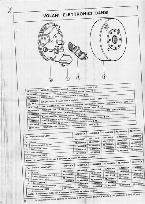

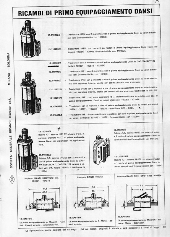

Hallo in die Runde, anhand der im Anhang befindlichen Datenblätter konnte ich mein Polrad 101205 der TX190 kontaktlosen DANSI Zündplatte zuordnen. Werde am WE die RE1 Spule aus meiner RSX rausbauen und anschließen. Wenn ich dann immer noch keinen Zündfunken habe, werde ich das Projekt DANSI Kontaktlos wohl begraben und dem Rat Dirk schwerlich folgen und ne MVT DD12 Zündanlage kaufen. Ist nicht mein Wunsch, da ich lieber im Original unterwegs bin, aber irgendwann ist mal gut....

Interessante Dansi Dokumente!
Sind das deine? Könntest du die mir in höherer Auflösung zur Verfügung stellen, um die auf die Homepage zu stellen?

Hallo Kalle, die Fotos und den Link habe ich dir diese Woche per Email gesendet.

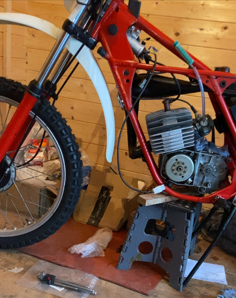

Tatsächlich habe ich nun auch den Motor mit der kontaktlosen Dansi zum laufen bekommen:-)
Ich vervollständige die Montage , wie Tank und muss mich dann noch um das Licht kümmern und prüfen.
Ich vermute, dass das grüne Kabel des Pickup nicht verbunden war, oder die zweite RE1 Spule einen Schaden hat …. ::-
