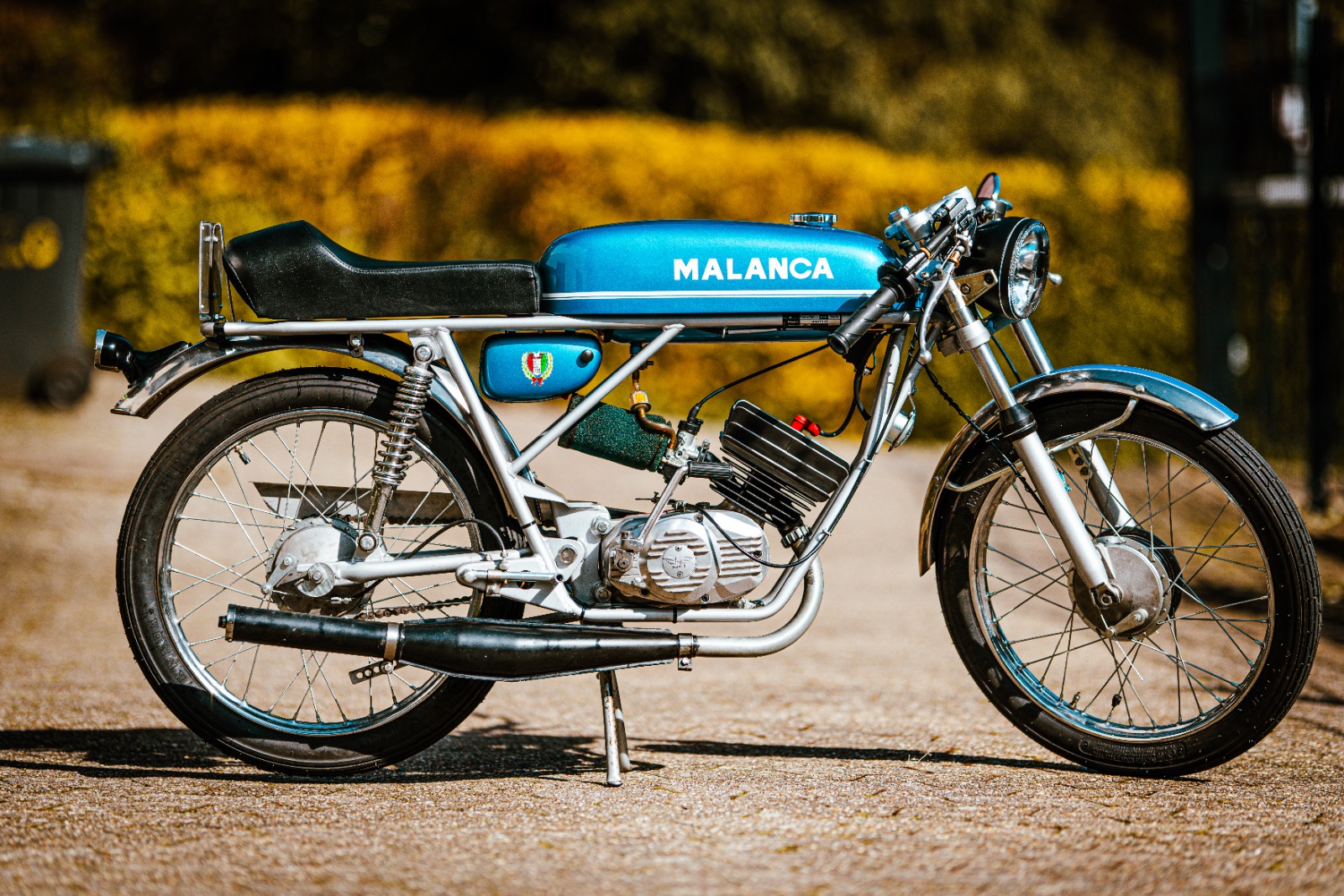

.....ok, dann rate ich jetzt einmal... Malanca Testarossa? :mrgreen:....bitte ein Foto..... ::-
BeitragVerfasst: 14. Mär 2024 10:04
Registriert: 14. Jan 2024 23:24
Beiträge: 12
IMG-20240309-WA0006.jpg [ 596.31 KiB | 4588-mal betrachtet ]
Zündung auf 12V geändert inkl. Bremslicht, Fernlicht.
Die Basis war optisch super aber die Technik inkl. Bremsen Motor, Steuerlager mußte komplett überholt werden. Das Fahrzeug war ein schöner Blender.
BeitragVerfasst: 14. Mär 2024 20:04
Beiträge: 493
Sehr schönes Moped hast du da und bestimmt auch leise mit dem Auspuff. Den hatte ich einmal mit einem CCM 50 Zylinder an meiner Romeo dran.
Was ist das den für ein Scheinwerfer? Der schaut ja cool aus....150 mm Durchmesser?
