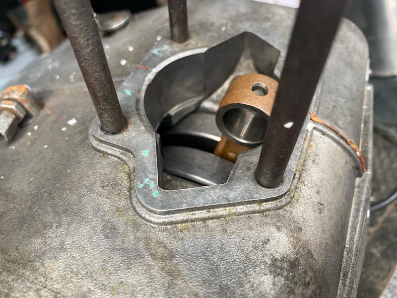

Ich ergänze mal noch ein weiteres Beispiel mit hohem und gestuftem Fuß

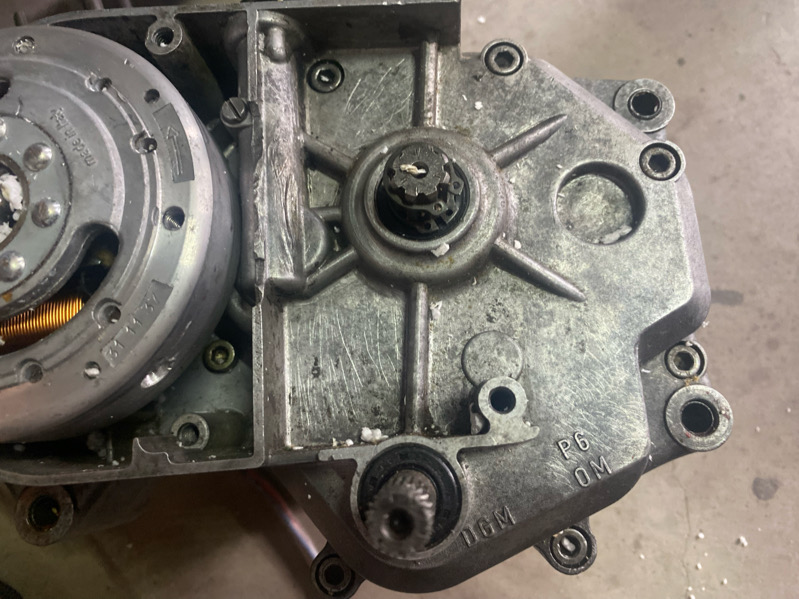

Meine Blöcke haben beide die 47 mm Bohrung. Meine Athena wie Polini Zylinder haben 54mm Außendurchmesser.
0BD35BE9-089A-40AC-930F-680436D448EF.jpeg [ 167.56 KiB | 7125-mal betrachtet ]
BeitragVerfasst: 9. Jul 2023 18:26
Was ist das denn :o Ducati Zündung und RV6 Getriebewelle (15mm)?
Ein FM380 Motor ist es nicht, der hätte die 17mm Getriebewelle wie der K6. Aber der hätte die großen Zylinderbohrung.
BeitragVerfasst: 9. Jul 2023 19:19
Hatte mich auch gewundert. Ich weiß auch nicht, was das ist :lol:
