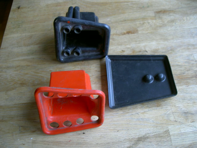

dirk - du mußt an deiner grundeinstellung arbeiten .....
was du suchst ist das schwarze oder rote teil - diente als batteriefach - der schwarze flache zum vergl. ist HRD

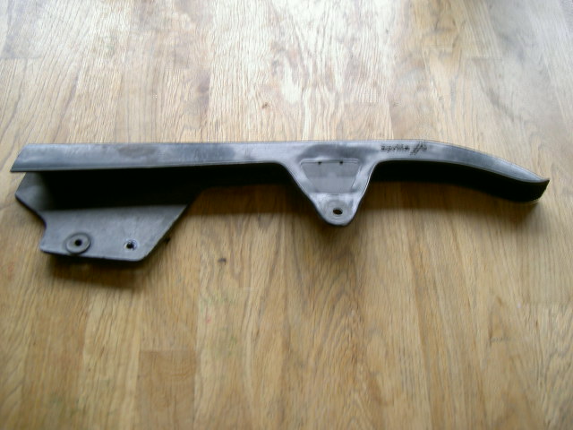

das ist der kettenschutz "aprilia" wie er an der ALU schwinge verbaut wurde, passt auf HRD -
PICT9231.JPG [ 67.39 KiB | 12898-mal betrachtet ]
es gab auch noch einen anderen kettenschutz - den größeren flachen -kommt drauf an welche halter und verschraubungen an der schwinge sind -

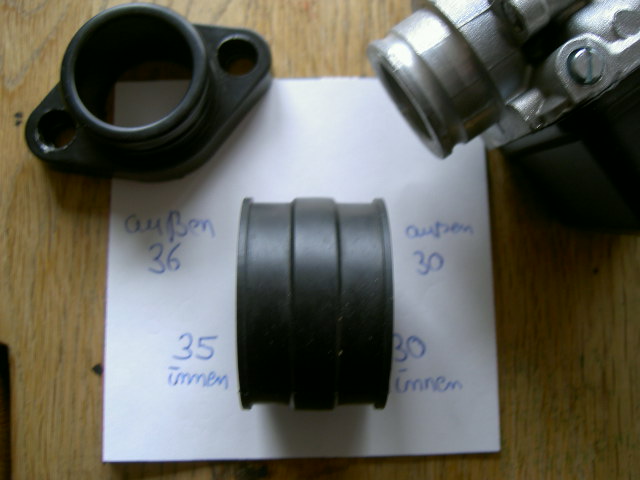

hier die ansauger + gummibalge
hier die großen vergaser PHBH ab 24mm
PICT9234.JPG [ 61.18 KiB | 12897-mal betrachtet ]

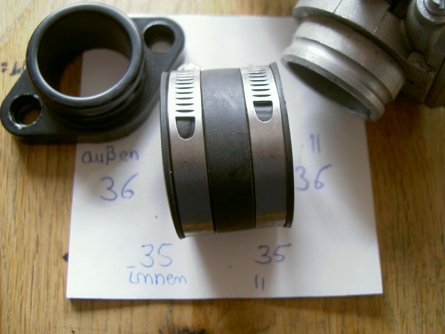

hier die version ansauger 35mm für große vergaser - aber mit reduzierung im gummi auf 30 mm auf den flansch der kleineren vergaser phbg (gibt's auch als flanschversion)
oder PHBL
PICT9235.JPG [ 52.39 KiB | 12897-mal betrachtet ]

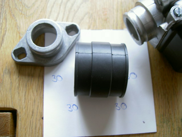

das ist die version kleiner durchschnitt 22mm / flansch 30 mm - vergaser 22mm PHBL und dessen flansch 30mm
PICT9236.JPG [ 59.09 KiB | 12897-mal betrachtet ]

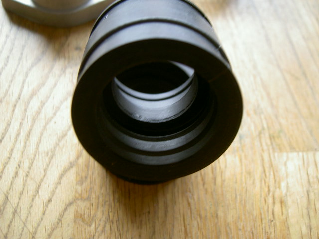

anbei noch das , originale ware hat in der mitte einen steg rundrum -dann gibt das innen eine bündige geschichte - bei billigen oder baumarktschlauch hat man halt einen absatz zwischen ansaugst. und vergaser.

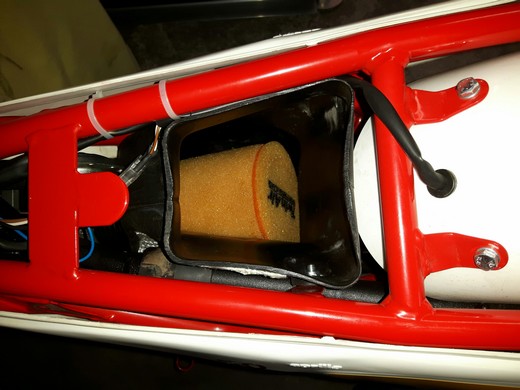

So sieht das große laute Loch bei meiner RC50 aus!
Selbst mein 390er brauch nicht so ein riesen Loch zum atmen ;)

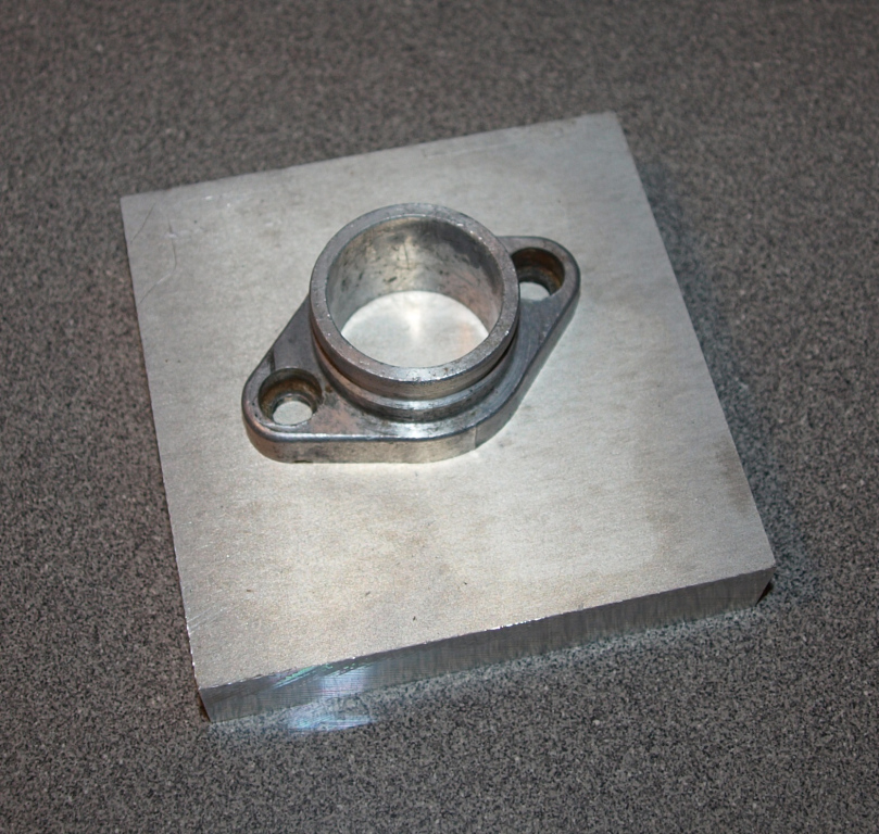

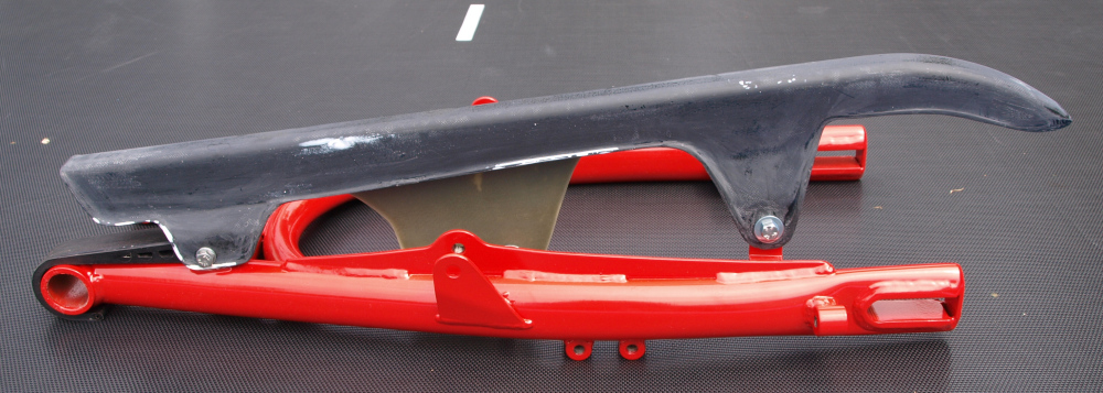

vermutlich ist der Ansaugstutzen für den 22 Vergaser nicht so einfach zu bekommen. Anzubieten hätte ich einen Ansaugstutzen für einen 26ger im Tausch gegen einen 22ger. Wird wohl aber vermutlich keiner machen. Eventuell fertige ich mir einen an. Unten noch ein Bild von einem nachgebauten Kettenschutz vor dem Lackieren. Den Kettenschutz habe ich auch dahin geändert, dass auch ggf. größere Kettenblätter montiert werden können.

hallo frank , den vorhandenen würde ich behalten - den kannst so verwenden - brauchst halt den gummi mit 2 verschiedenen größen - buchsen von ans.st. wär möglich - weiß aber nicht wie sich ein alurohr oder sonst. material da verhält - oder kopiere den als kleineren durchlauf , wenn du die möglichkeit dazu hast ,

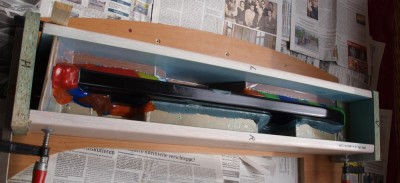

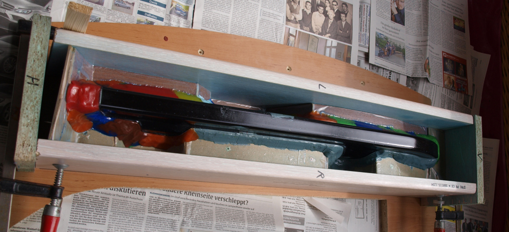

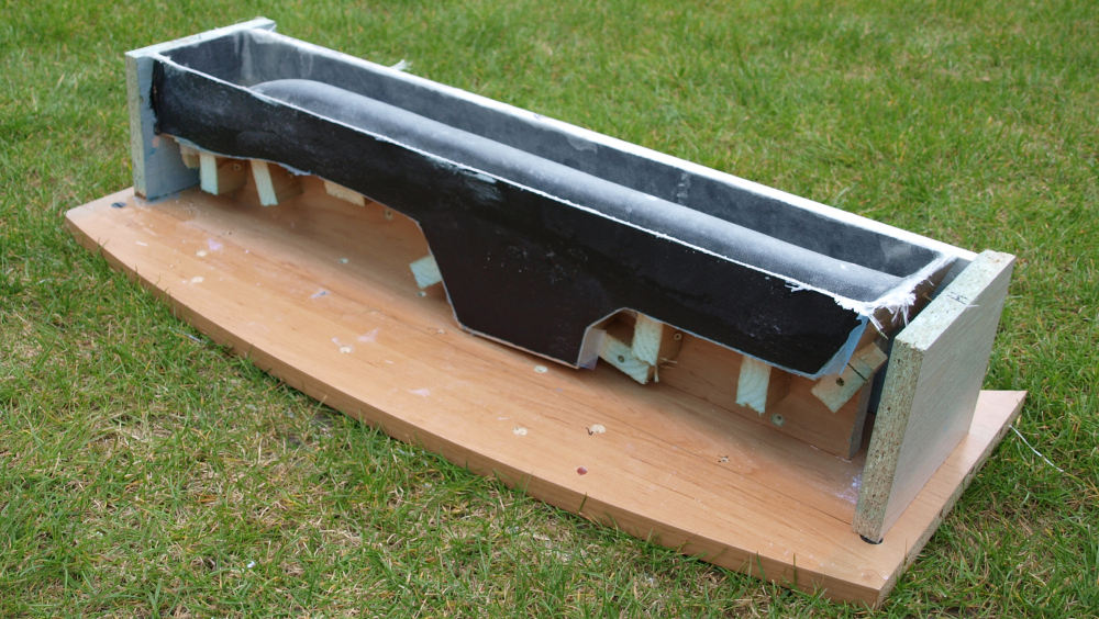

wenn ich mir den kettenschutz ansehe - mangelt es nicht am handwerklichen - wie hast den geform - resin ?
der italomoped (man soll ja nicht so namen nennen hier ) hatt einen kettenschutz aus einen baumarkt/blumenkübel/betonanrühkübel gemacht , auch nicht ohne ..
jedem der was ausser der reihe macht - respekt ...
dirk - den deckel kannst bestimmt irgendwo auftreiben - die meisten wollen den nicht - und brauchen den nicht -
wenn du nix bekommst .....
ich kann den - dir ausleihen - zum nachmachen - oder testen ....
da mir aber meine minarellis + teile + fahrzeuge nicht wurscht sind , verkaufe ich das nicht -
an meiner RX80 habe ich den roten drinn gehabt . fuhr ja auch mit batterie -
ich sags dir aber gleich - die dinger sind nicht passgenau auf den filterkasten - wenn du die sitzbank draufschiebst - und es geht nicht wie vorher - ist der luftfilteraufsatz im weg - und nach dem 3. stärkeren drücken ist die sitzbank drauf - und der aufsatz kaputt ....

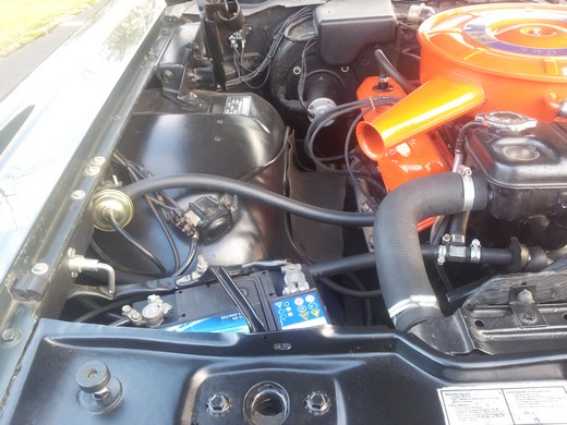

was hat das häßliche bild , oberhalb der aprilia zu bedeuten .... :?: :?: :?:

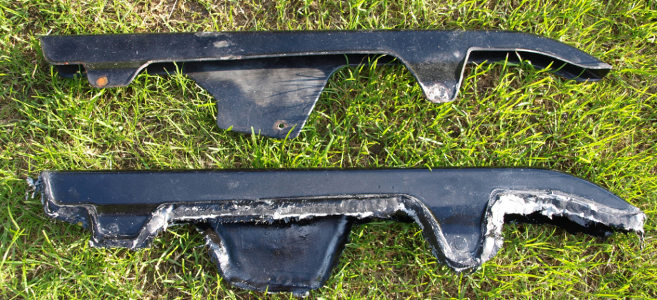

Ich bin mir nicht sicher ob das Thema hier wirklich richtig platziert ist? Hallo Rainer, der Kettenschutz ist aus GFK. Im Befestigungsbereich ist dieser mit Aluminium verstärkt (einlaminiert). Hier noch ein paar Bilder für Bastler die Herausforderungen suchen. :)

was hat das häßliche bild , oberhalb der aprilia zu bedeuten .... :?: :?: :?:[/quote]
Da erkläre ich mal nix zu, das hat was mit meiner Grundeinstellung zu tun 8-)
