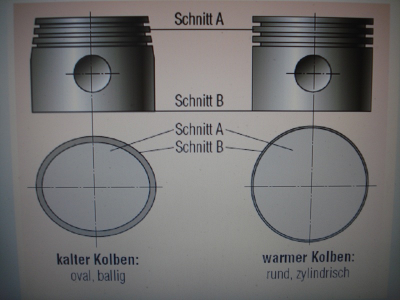

Kleiner Hinweis zu dem Thema:
Kolben sind kalt nicht wirklich rund! Und das muss auch so sein!

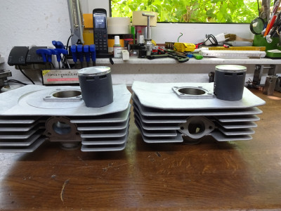

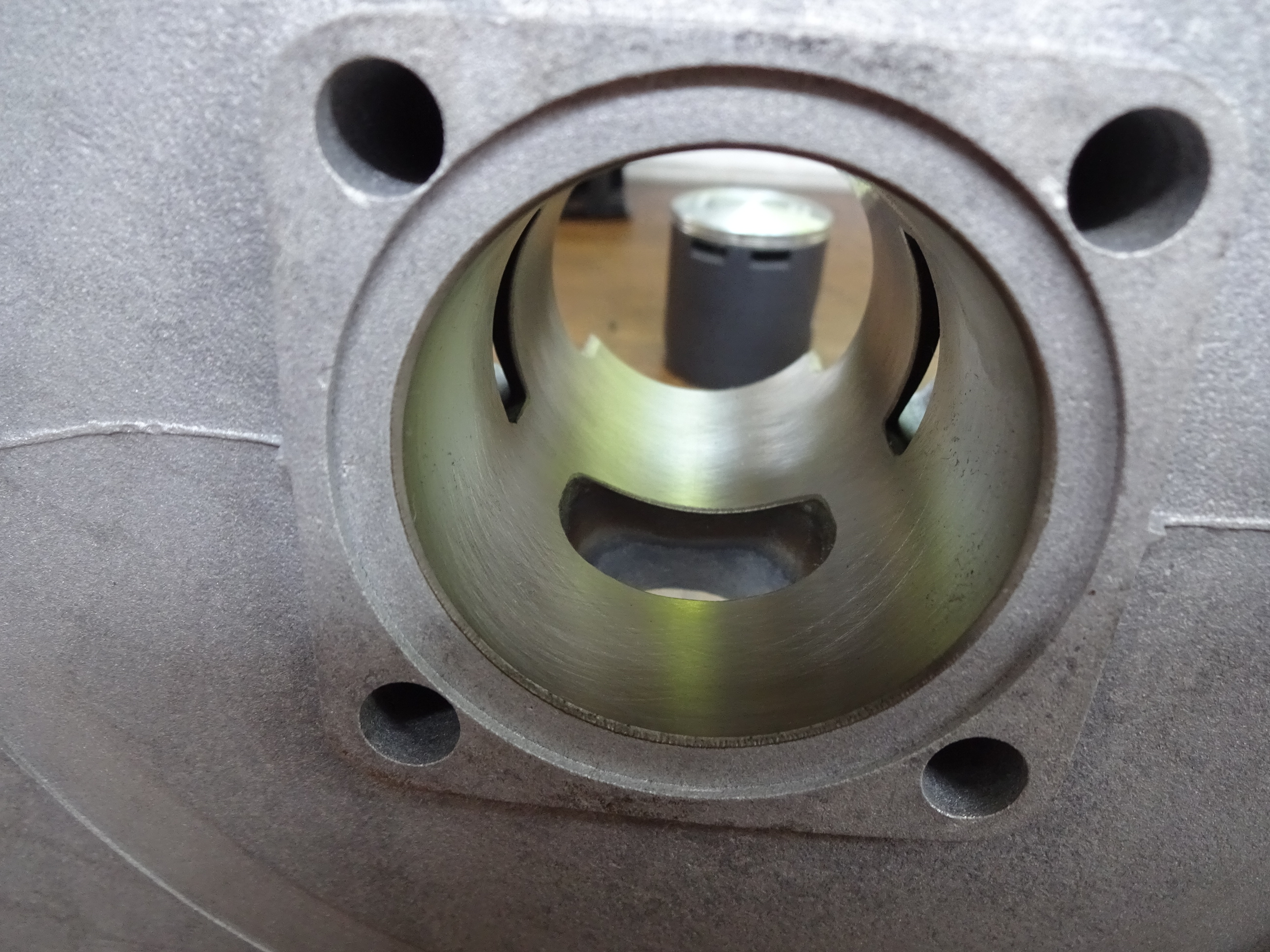

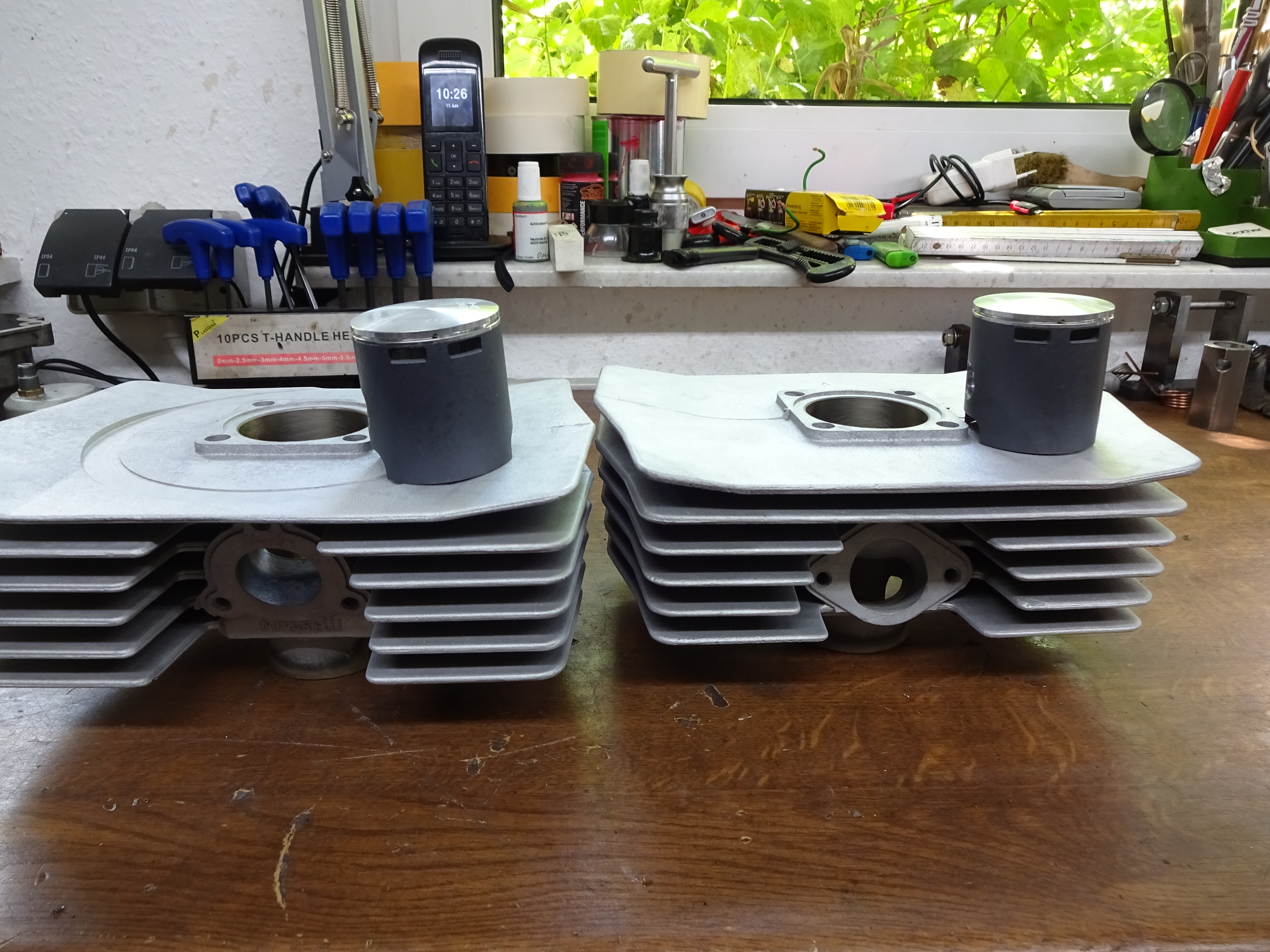

So gestern kam die Rücksendung von der Aprilia Garage ::-
Hatte nen scharfen teilwassergekühlten Zylinder und einen ehemals normalen 80ccm Zylinder bei dem die Steuerzeiten analog zum 17 PS Zylinder gearbeitet wurden, hingeschickt. Die Laufflächen sahen zwar noch recht gut aus, aber ich hatte keine passenden Kolben, noch wusste ich was zur Maßhaltigkeit.
Bernd hat mir nicht nur neue Kolben besorgt, sondern sich auch ums Neugeschichten und Hohnen gekümmert :dank
Noch mal vielen Dank an die Aprilia Garage (Bernd) für den problemlosen tollen Ablauf! ::-

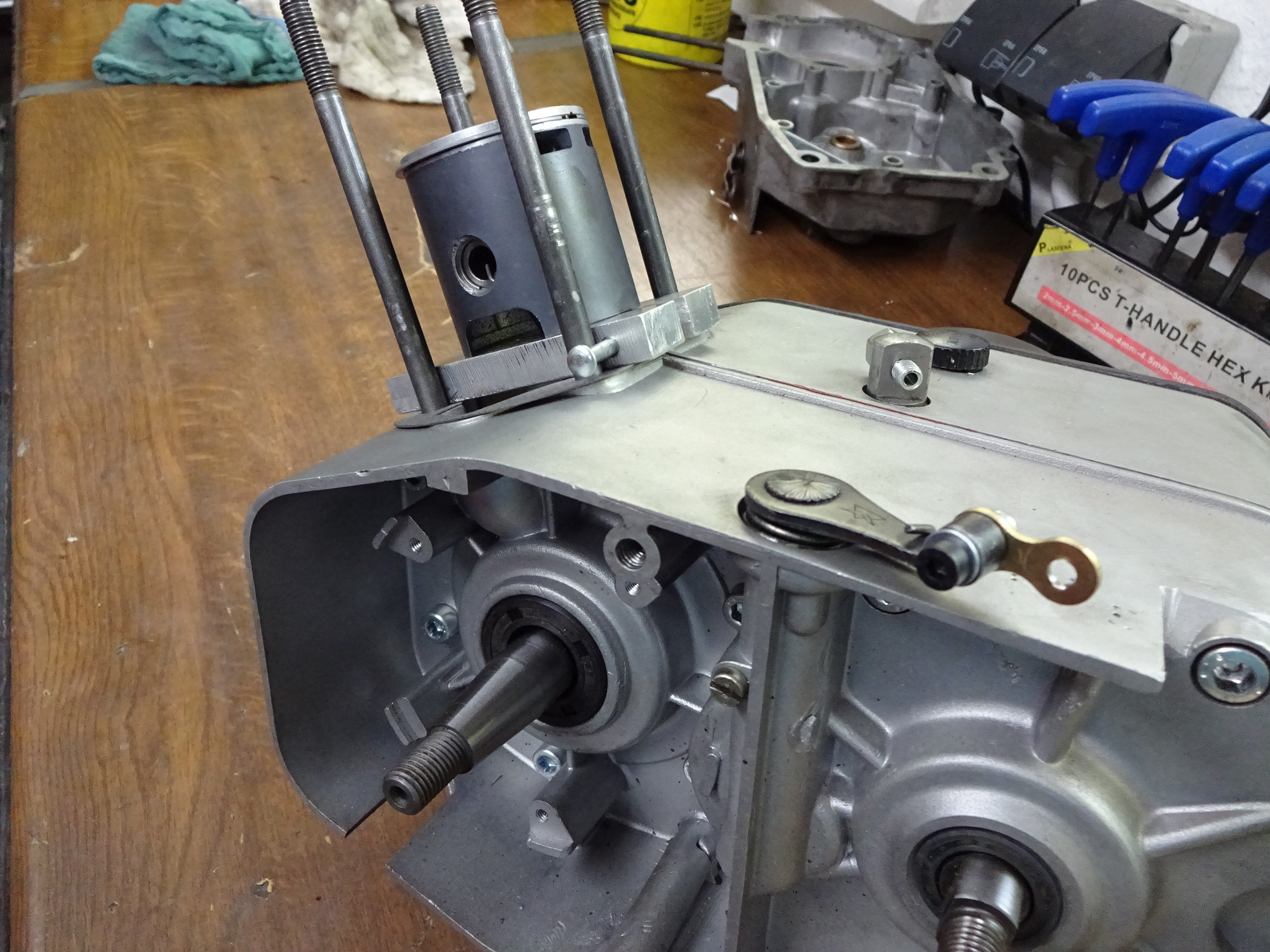

So den Kolben auf kleines „Montagebrettchen“ und damit klappt das Aufstecken des Zylinders ganz einfach.

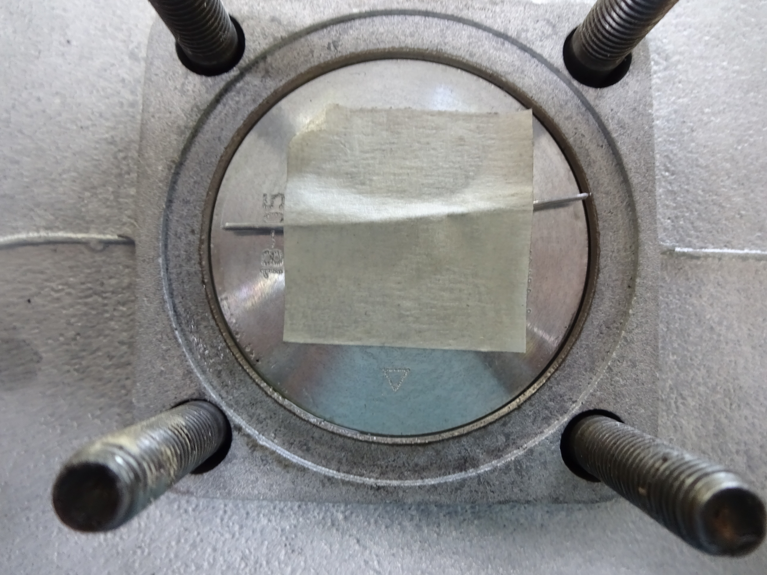

Dann die Quetschkante mit Lötdraht ermittelt und die passende Kopfdichtung eingebaut. Fahre erst mal mit ca. 1.0mm Quetschkante.

... das "Montagebrettchen" muss man sich merken, gute Idee.
