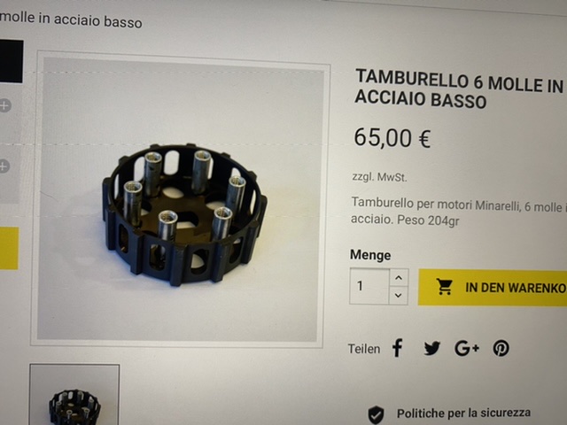

Hallo Felix,
hier mal ein Beispiel
Grüße aus Köln
EE9F8FF2-1B15-4C8D-B479-3C28ED80D690.jpeg [ 71.22 KiB | 4178-mal betrachtet ]
 Betreff des Beitrags: Re: Minarelli RV 6
BeitragVerfasst: 30. Sep 2022 12:29
Beiträge: 1787
Gibt es den Korb noch zu kaufen? Bzw. hast du einen Link zu dem Shop?

ich habe den Eindruck das die Nabe nicht zu den RV4 Belägen passt, täuscht das?
