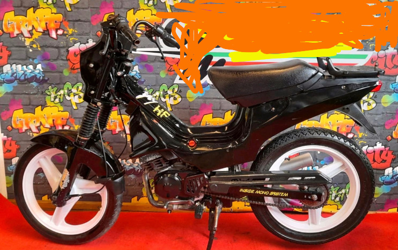

Zufällig wird derzeit ein Moped mit dem Motor im www angeboten:
C9CE617A-68E7-4A8C-A788-739625FE6D0B.jpeg [ 201.97 KiB | 5742-mal betrachtet ]
Ge
https://www.ebay-kleinanzeigen.de/s-anz ... nt=app_ios

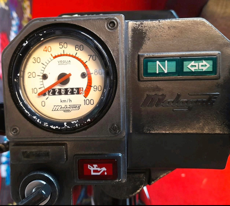

Ein Blick auf die Armaturen verrät, welche Funktion der Schalter hat:

Also im besten Fall kann der Motor 22000km halten, wenn es noch der Erste ist :-).

ich glaube er Dirk meinte die Leerlaufanzeige :mrgreen: :mrgreen: :mrgreen:

Krass finde ich dem „Über-Mokick-40km/h“ Bereich in Rot :lol:

Eigentlich meinte ich das Ölkontrollämpchen :idea:

Dirk, das ist die Kontrolllampe für den separaten Zweitakt-Gemischtank, das Ding hat Getrenntschmierung!
Die N Lampe ist die Neutrallampe für den angesprochenen Schalter. Da gibt es ja die Nocke auf der Schaltwalze und jetzt "suchen" wir die Position des Kontaktschalters (wird ein simpler Druckschalter sein)

oder nur ein schlichter Masse Kontakt, wie bei Hercules...

ja genau da wird ein federbelasteter Stift durch diese Nocke gedrückt und macht ne Masseverbindung.

Wahnsinn! Wer ist so leichtsinnig, getrennt zu schmieren. Kontrolllämpchen sind eh dazu da, ignoriert zu werden, wenn dat Pipi schon inne Augen steht
