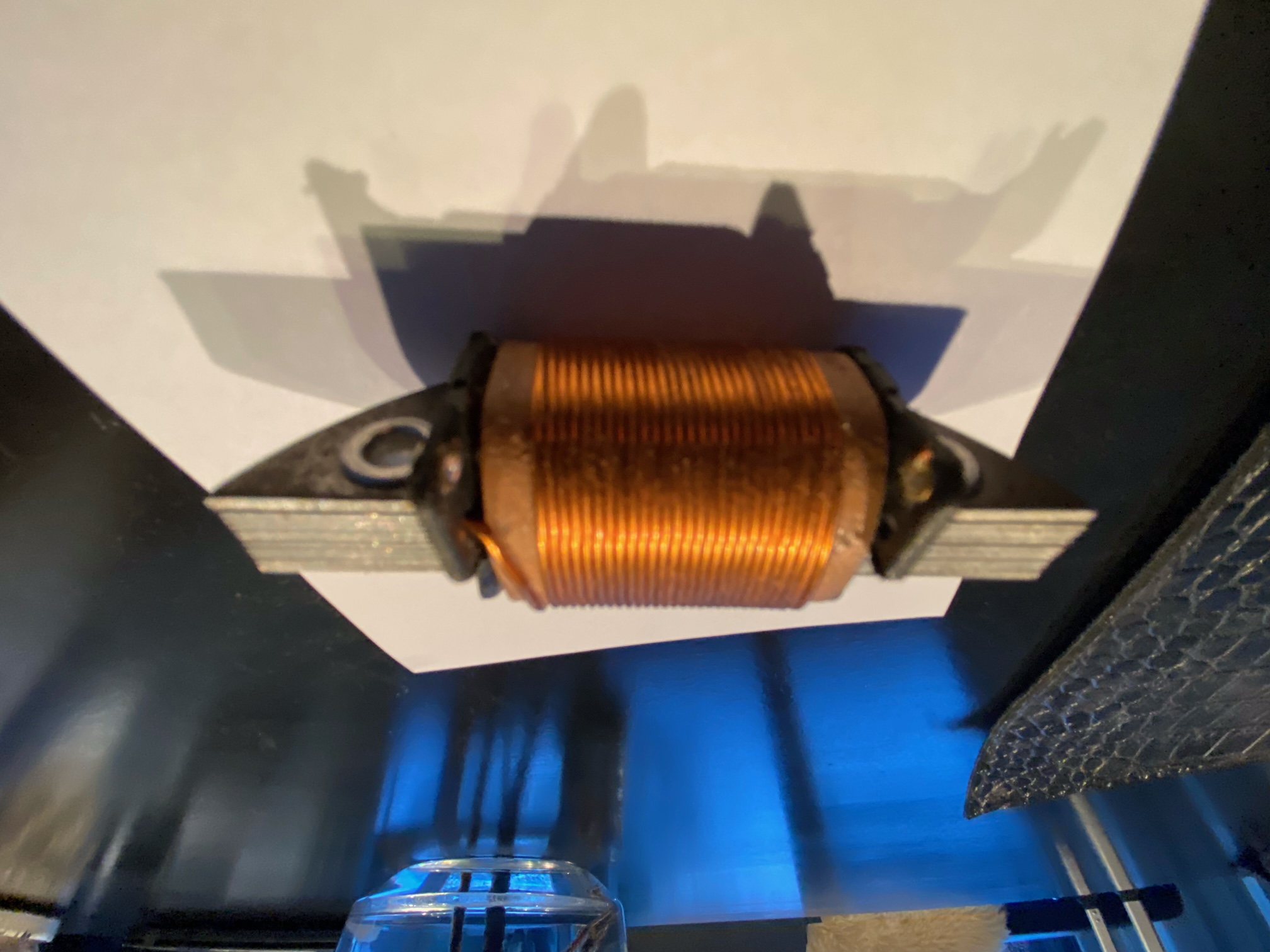

Problem offenbar gelöst: Ich habe bei kleinanzeigen eine original DANSI Spule (Dansi Art.# 13.245.100) erstanden. Diese hat zwei offene Pole an den Isolationsenden des Ankers und eine Ankerplattenhöhe von 10mm, gegenüber 14mm der vorhergehenden Spule, die nicht funktioniert hat. Siehe da, nun habe ich in Kombination mit dem Polrad DANSI Art.# 13.101.205 und kontaktloser Statorplatte ein 12 V AC signal - im Standgas knapp unter 10VAC. ::-
Somit, wenn alles glatt läuft gar helleres Licht mit 12 V Birnchen...
Ein Dankeschön speziell in Richtung Dirk und Kalle :dank für die unermüdliche Unterstützung.
Alex

Liefern beide Ausgänge ~12V?
BeitragVerfasst: 8. Mär 2024 11:28
Beiträge: 493
@Ronco
Ist nicht das Polrad und dessen Anzahl der Magnetfelder für die Voltzahl zuständig.... :?:

ich konnte das Problem, dass der Stromkreis bei eingeschaltetem Licht und gleichzeitiger Betätigung der Schnarre lösen. Ich habe nochmals den Lichtschalter gereinigt, die Schleifkontakte etwas angeschliffen. Zusätzlich habe ich die zentrale Mutter an der Schnarre gelockert was evtl das 6V teil niederohmiger gemacht hat.
Herzlichen Dank an dieser stelle an Kalle für die Spule-Proben und an Dirk, der Tag und Nacht mit Ratschlägen unterstützt. :dank
lG Alex
