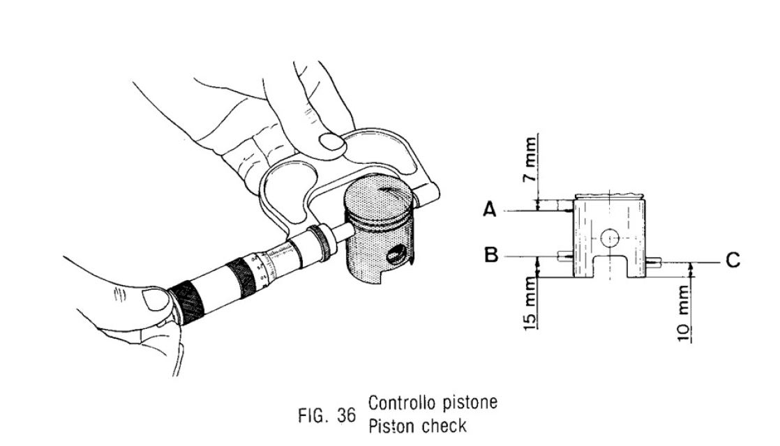

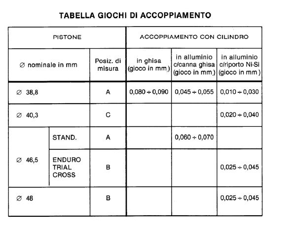

:o Vorsicht Tobias, schau dir mal die nachfolgende Auflistung an
Eine 38,8er Bohrung soll ein Kolben Spiel von 1-3 Hunderstel mm haben! Des halb gibt es ja die Buchstaben auf Kolben und Zylindern. Im Neuzustand gehört ein C-Kolben in einen C-Zylinder und hat dann das korrekte Laufspiel.
Nur hat ein 40 Jahre alter C-Zylinder noch das Maß im Hunderstel Bereich wie zuvor? Wohl eher nicht.
Daher messen und auch den Kolben messen.
Laufspiel Zylinder.jpg [ 40.63 KiB | 6343-mal betrachtet ]
Kolbenmessen.jpg [ 49.67 KiB | 6343-mal betrachtet ]

Hi Kalle, d.h. Bohrung genau messen lassen und in meinem Fall ist es ja ein beschichteter Zylinder
Gußzylinder: Kolben braucht 0,08-0,09 mm Luft
Aluzylinder mit Gußlaufbahn: Kolben braucht 0,045-0,055 mm Luft
Vollaluzylinder mit Nikasillaufbahn: Kolben braucht 0,01-0,03 mm Luft
Bin gespannt was bei der Messung rauskommt. Und wo ich dann einen passenden Kolben her bekomme. Graf Kolben, oder beim Instandsetzer.
Danke schon mal :-)
Tobias

danke, das habe ich zum Glück schon bemerkt. Ich habe einen neuen GOL Zweiring Kolben für den normalen Minarelli Zylinder hier auf dem steht: per canna 38,8 mm. Also ist das Kolbenmaß gar nicht angegeben, sondern "passt für 38,8 mm Bohrung". Hab jetzt auch mal eine Bügelmessschraube zum Kolben messen geordert.
BeitragVerfasst: 23. Jun 2023 20:22
Beiträge: 1915
Hallo Tobias,
nochmal ein kleiner Tipp :mrgreen:
Kann dir aus Erfahrung sagen, traue niemals dem eingeschlagenen Maß auf dem Kolben.
Wenn du auf der sicheren Seite sein willst immer den Durchmesser mit einer 0,01mm Messschraube messen und den Zylinder am besten passend honen lassen.
Wenn allerdings neu gehohnt wird macht das messen normalerweise der Instandsetzer.
Noch eine Anmerkung, das Laufspiel von 0,08-0,09mm für einen Gusszylinder scheint mir etwas groß zu sein, beim Sachs Zylinder mit Mahle oder Barikit Kolben fahre ich 0,03mm in der Gussbuchse ohne die geringsten Probleme.
