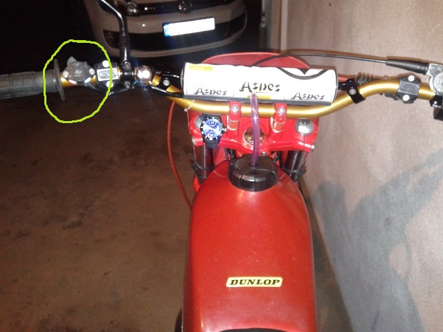

So, habe gestern ein etwas am Vergaser "rumgefummelt", springt jetzt so ~ auf den zweiten Tritt an, das Standgas lässt sich nun auch wieder normal einstellen, vorher hat man an der Standgasschraube gedreht und es ist entweder gar nichts passiert oder das Standgas ging genau in die falsche Richtung. Wenn es das Wetter zulässt werde ich mal eine längere Probefahrt machen und nicht noch mal den Fehler machen, einen Berg mit geschlossenen Gasgriff und eingelegtem Gang herunter fahren, Danke für den Tipp Kalle! :dank
Ich wollte gestern dann noch den Motorlauf mit Licht testen, und dann hatte ich am CEV - Schalter den oberen "Schieberknopf" in der Hand. Im Moment hört es nicht auf mit den Schäden! :x Bekommt man da noch Ersatz? Werde ihn heute mal auseinanderschrauben, so kann ich im Moment nur ohne Licht fahren, der Killschalter geht noch.
