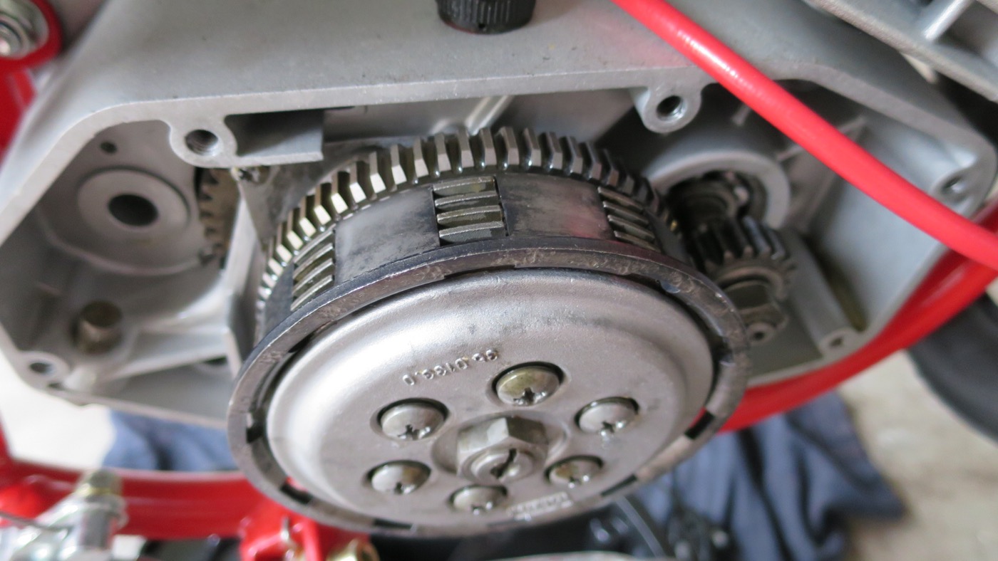

Moin,
hat alles nichts geholfen, leider.
Werde den Kupplungsdeckel heute Nachmittag mal abnehmen, Wetter ist eh schlecht.
Entweder sauber machen oder tauschen.
Laut Anleitung muss man nur die 4 Schrauben lösen, die die Federn zusammen drücken.
Ist das richtig so.

Ja und lass die Finger von der gekonterten Schraube in der Mitte. Damit verstellst du (bei dir unnötiger Weise) den Kupplungsdruckpunkt.

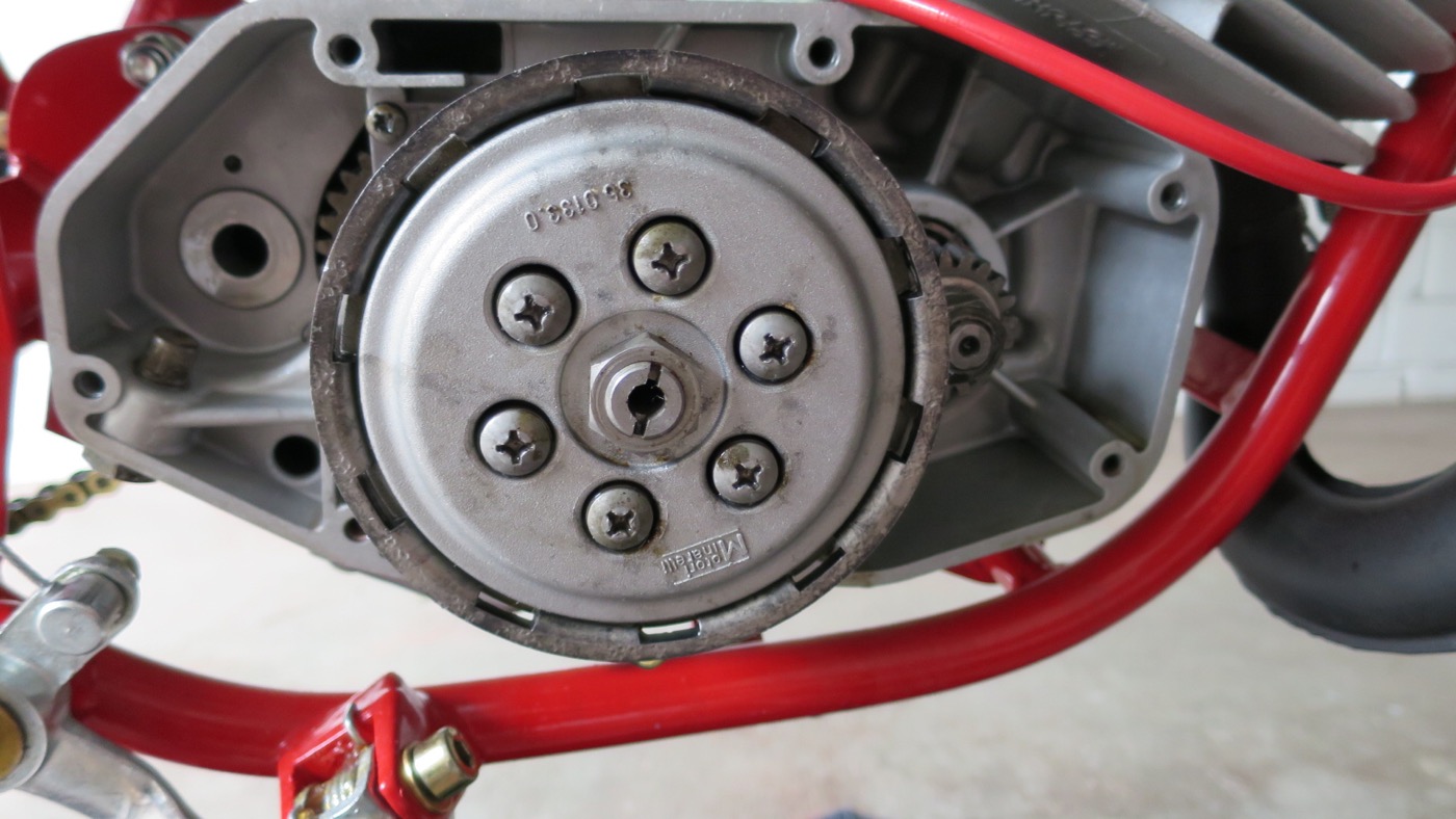

So jetzt mal Öl abgelassen, und sauber gemacht.
Und alles geht wieder....
Verstehe nur nicht, warum das von ein auf den anderen Tag kam.
Habe immer gedacht, das ist ein schleichender Prozess.
Werde die Beläge jetzt erstmal drin lassen, und dann alles wieder zusammen bauen.

Keine Fehlerursache gefunden? Merkwürdig...Waren die einzelnen Scheiben leicht voneinander zu trennen?

Kommt noch schlimmer.
Alles wieder zusammen gebaut, frisches Öl rein, Kupplung trennt nicht mehr.
Habe das Öl in Verdacht, da heute Vormittag ohne Öl alles sauber trennte, konnte man sehr schön sehen.
Habe auch geschaltet und Kupplung gezogen, alles gut.
Benutze folgendes Öl:
RE-80W90TG-1
ROWE HIGHTEC TOPGEAR SAE 80W-90 API
Was könnt Ihr empfehlen...

Was jetzt trennt nicht oder rutscht durch?
Trennt nicht, d.h. da stimmt was mechanisch nicht.
Rutscht durch (packt nicht) kann mechanisch, aber auch Öl sein.
Was ist jetzt genau dein Problem?

...Trennt nicht.
Ohne Öl hat sie sauber getrennt, d.h. 1 Gang rein Kupplung gezogen, und ich konnte das Moped schieben.
Sobald Öl drauf ist, ist das nicht mehr möglich.
Wenn ich dann den 1 Gang rein mache und schiebe, würde sie anspringen...
Ist schon komisch...

Wenn die Scheiben lose waren als du die Kupplung wieder eingebaut hast, müssen die trennen.
Schieb an und fahr mal ein paar Meter.
