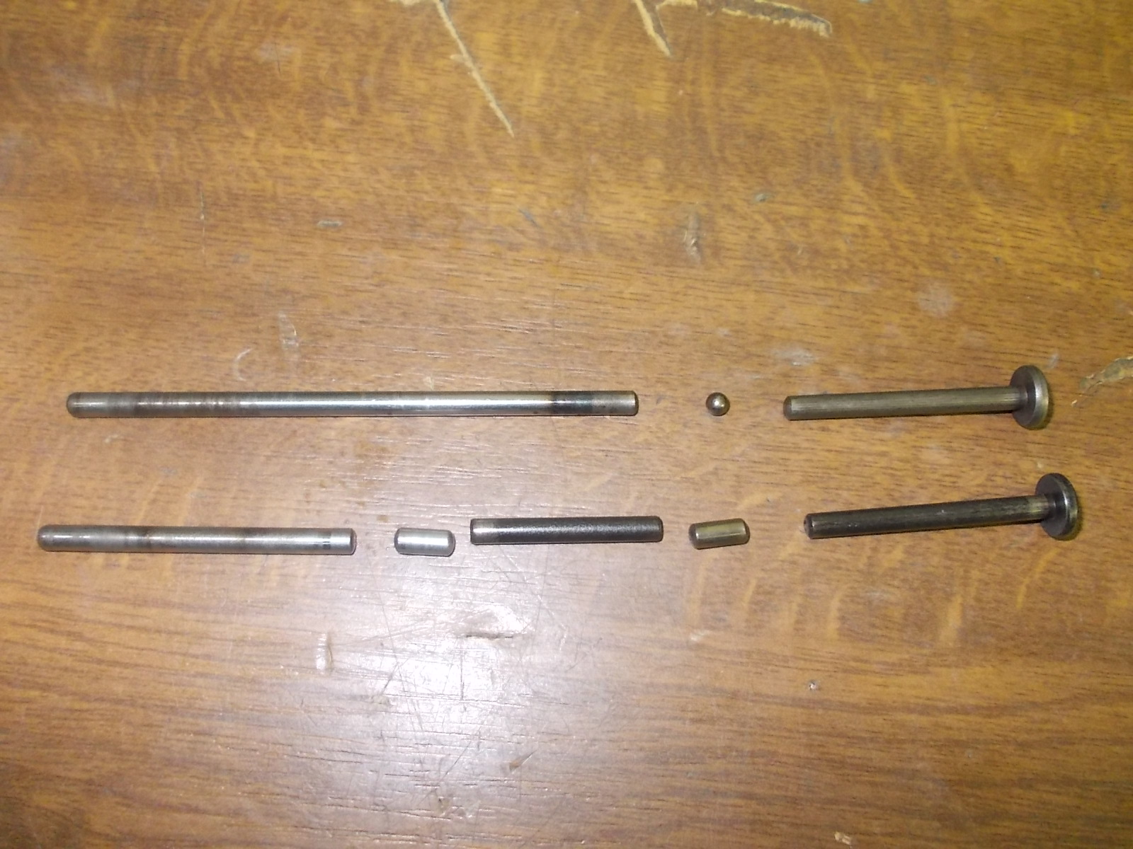

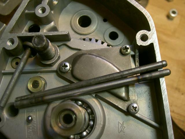

dann geht es an die Kupplung,
da hat mir die Durchdrückstange nicht gefallen , sie hatte Rost , könnte man schmiergeln . ich hab mir eine neue aus dem Teilelager geholt,
aber auch hier, und beim Ausdrücker zur Platte, die Enden kurz über Schleifpapier gezogen - keine Nadel draus machen , nur die Kanten nehmen
auch hier nochmal der Hinweis - es gibt an der Stange eine abgerundete Seite und eine glatte Seite,
Runde Seite als erstes rein Richtung Kupplungshebel - dann glatte Seite zur Kugel , die nicht ausversehen in den Motor reinrollen lassen - Ausdrückstange mit dem Kleinen Teller tropfen Öl dazu rein und fertig,
jetzt kann man das mal testen, Kupplungshebel sollte jetzt leicht gegen den wiederstand der Feder den Drückmechanismus bewegen

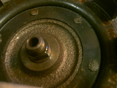

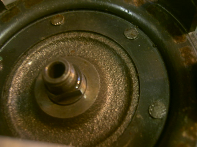

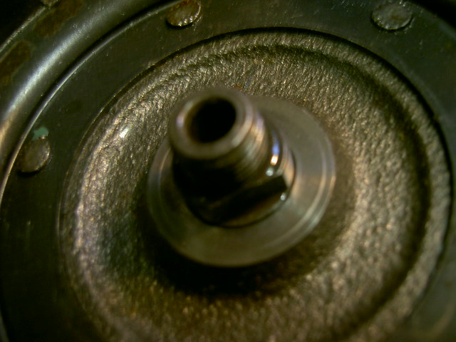

was mir auch nicht gefallen hat war die Halteschraube Kickstarter gegenrad (positionierrad)
und das sehr geschulte Auge erkennt einen der anfangs beschreibenen MÄNGEL....
PICT0622.JPG [ 77.56 KiB | 9173-mal betrachtet ]
vorher verbaut war eine 0,5 scheibe Kuppl.Korb zum Lager - die nehmen wir mal....
PICT0623.JPG [ 51.18 KiB | 9173-mal betrachtet ]

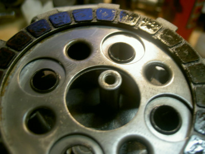

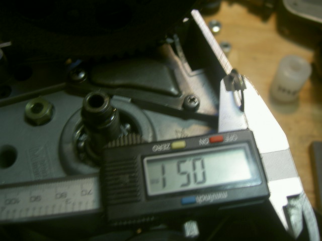

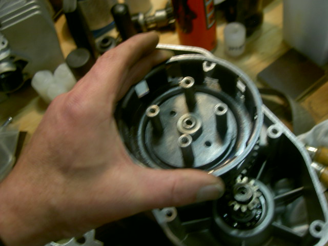

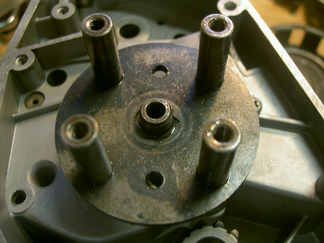

jetzt kann ich den Korb mal aufsetzen Tropfen Öl dazu und drehen, da kann man dann auch feststellen Verschleiß , wackelt der, ist der Korb einem Profimonteur mal zu boden gefallen und eiert jetzt ....
PICT0624.JPG [ 64.99 KiB | 9168-mal betrachtet ]
jetzt sehe ich schon mit bloßem Auge... der Korb wird zum Innenläufer Spiel haben, das will ich nicht , man könnte es messen , lege aber eine 0,25 Dist.scheibe auf ....
PICT0625.JPG [ 71.85 KiB | 9168-mal betrachtet ]
den innenläufer teste ich auch auf Verschleiss , am Sitz zur Primärwelle,
er sollte aufdrückbar sein, von Hand mit Wiederstand,
fällt er von alleine auf , ist der Sitz ausgeschlagen,
geht er schlecht rauf, beim zerlegen schlecht runter ist der Sitz evtl. auch nicht mehr gut,
man sieht da aber auch dann Wulste....
und, ob die Bolzen im Quadrat liegen , auch sowas rugelt gerne von der Werkbank , schon ist ein Bolzen leicht verzogen ... restultat = Kupplung rutscht nach, schwergängig usw. usw.
PICT0627.JPG [ 74.98 KiB | 9168-mal betrachtet ]

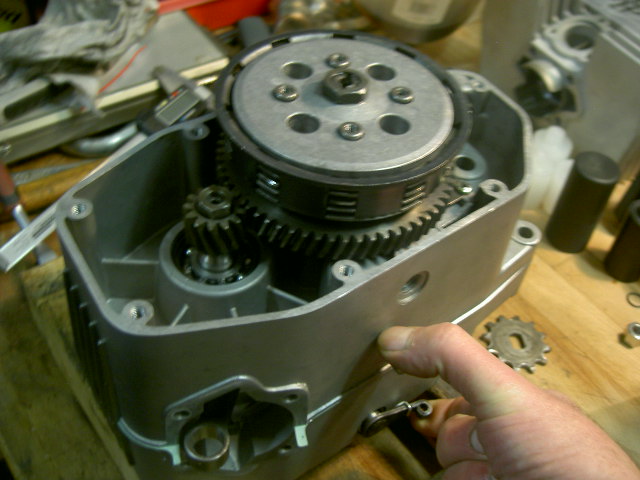

so der Moment für das aufsetzten vom Primär Antriebsrad sollte flott von der Hand gehen , gut vorbereitet sein
Schraube nochmal auf die K-welle aufgedreht = läuft sauber -
die 14mm Nuß geht sauber auf den 6-kant
diese Schraube wird gerne mit dem Hammer malträtiert, ist sie nur mit einem Maulschlüßel an 2-3 Stellen zu fassen, ist sie Kaputt - kann man mit Feile, Fräse, Schleifen nochmal hinbekommen , aber der Hammer geht auf's material auch innen, wenn man es aussen schon sieht
kaltverformen ist nix für unsere welt hier im Forum....

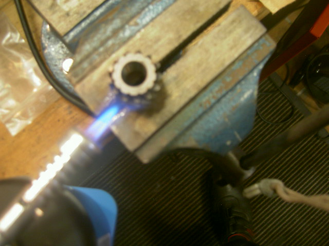

alles Reinigen, Teilereiniger + Bremsen oder Kettenreiniger + Verdünnung , geht alles - es soll nix davon zurückbleiben ...
Rad inne + Konus K-welle
PICT0628.JPG [ 63.72 KiB | 9167-mal betrachtet ]
+ Temperatur - nicht blau machen das aber sehr heiß ....
PICT0629.JPG [ 68.61 KiB | 9167-mal betrachtet ]

zum, dem primärrad den letzten 1/4 dreher - FEST - geben,
kontert niemals....
das Pleuel....
den korb mit großen Schraubendrehern in den Zähnen...
ich spanne den kompletten Block - am Primärrad - am Schraubstock ein -
das geht - schnell und etwas aufgepasst OHNE SCHADEN -
für Sachs gibt es da tolle Werkzeuge - das wär doch mal eine tolle Aufgabe für die freie Zeit , wenn man Maschinen hat, sowas herzustellen....
von sowas hätte ich, und andere hier, mehr als von neuen Gehäusehälften,

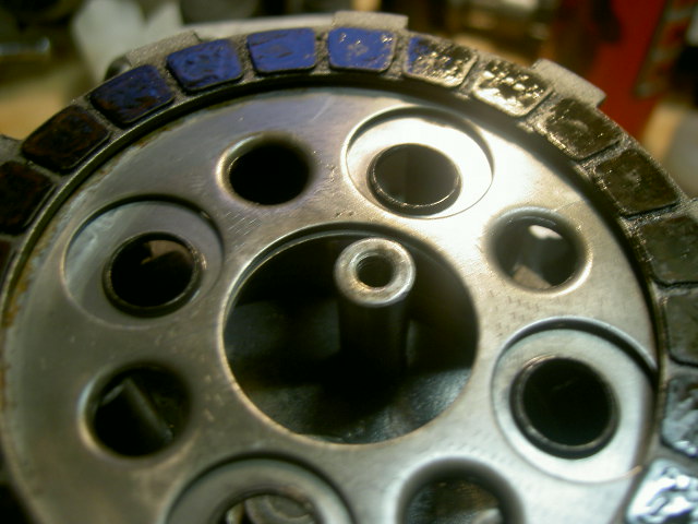

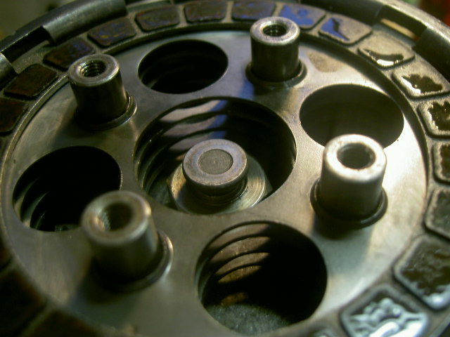

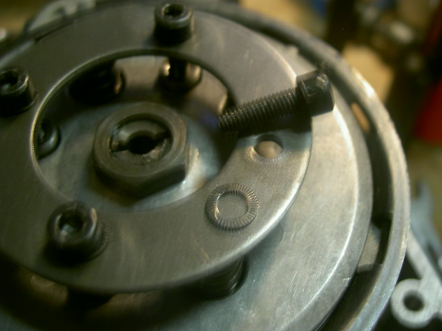

jetzt kommen die Belagscheiben und Reibscheiben ,
das Handbuch, - MANUALE -hier im Download gibt vor, wie , und in welcher Reihenfolge das eingebaut wird.
PICT0636.JPG [ 72.78 KiB | 9165-mal betrachtet ]
bei den 4-Bolzen innenläufern soll die Kanntung an den Reibscheiben nach oben zeigen,
ich dreh die immer , auf alle 4 positionen , und prüfe ob die schön hoch und runterlaufen am Innenläufer.
zum Verschleiß der Scheiben lamellen, konnte ich in keinem Handbuch bisher Werte finden,
die Lamellen sahen recht gut aus , keine Blasenbildung , kein großartiger Abrieb ....
PICT0638.JPG [ 70.26 KiB | 9165-mal betrachtet ]
liegt das Ganze , kann man das Hebelspiel sehr schön prüfen 13 -14mm sollte das spiel betragen
1/2 unmdrehung nach innen , und fertig war auch das ....
PICT0639.JPG [ 73.07 KiB | 9165-mal betrachtet ]
ausdrückplatte sah aus wie neu
federn rein und den Konterring festschrauben , die fischgräten Unterlagscheibe nicht weglassen oder vergessen ... gehört als Schraubensicherung da drunter
PICT0640.JPG [ 57.74 KiB | 9165-mal betrachtet ]

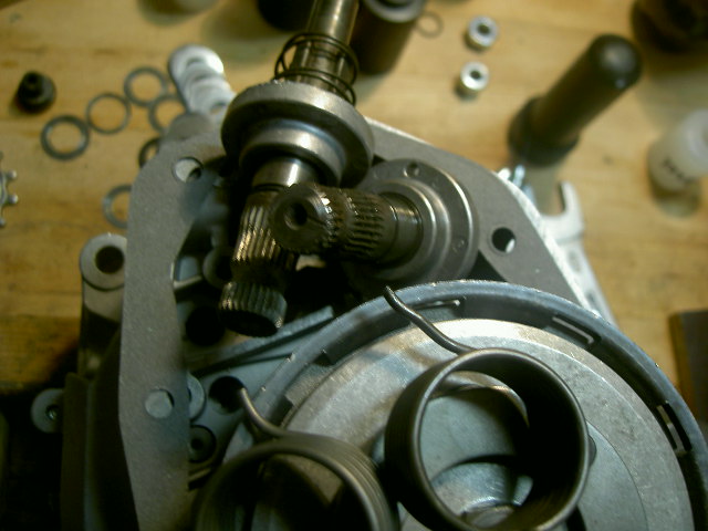

so , anbei noch eine verschlissene kickstarterfeder (Rückholfeder)
einbau nächste tage ...
PICT0641.JPG [ 68.41 KiB | 9165-mal betrachtet ]

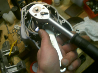

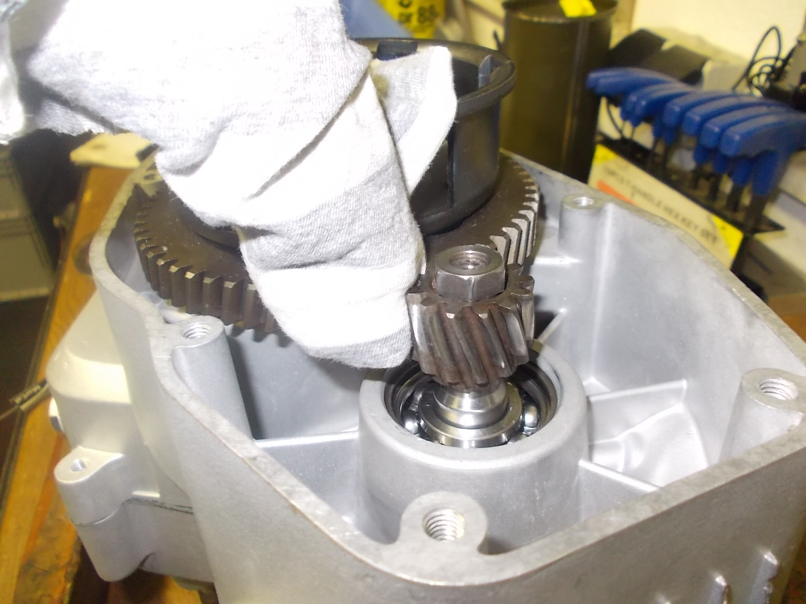

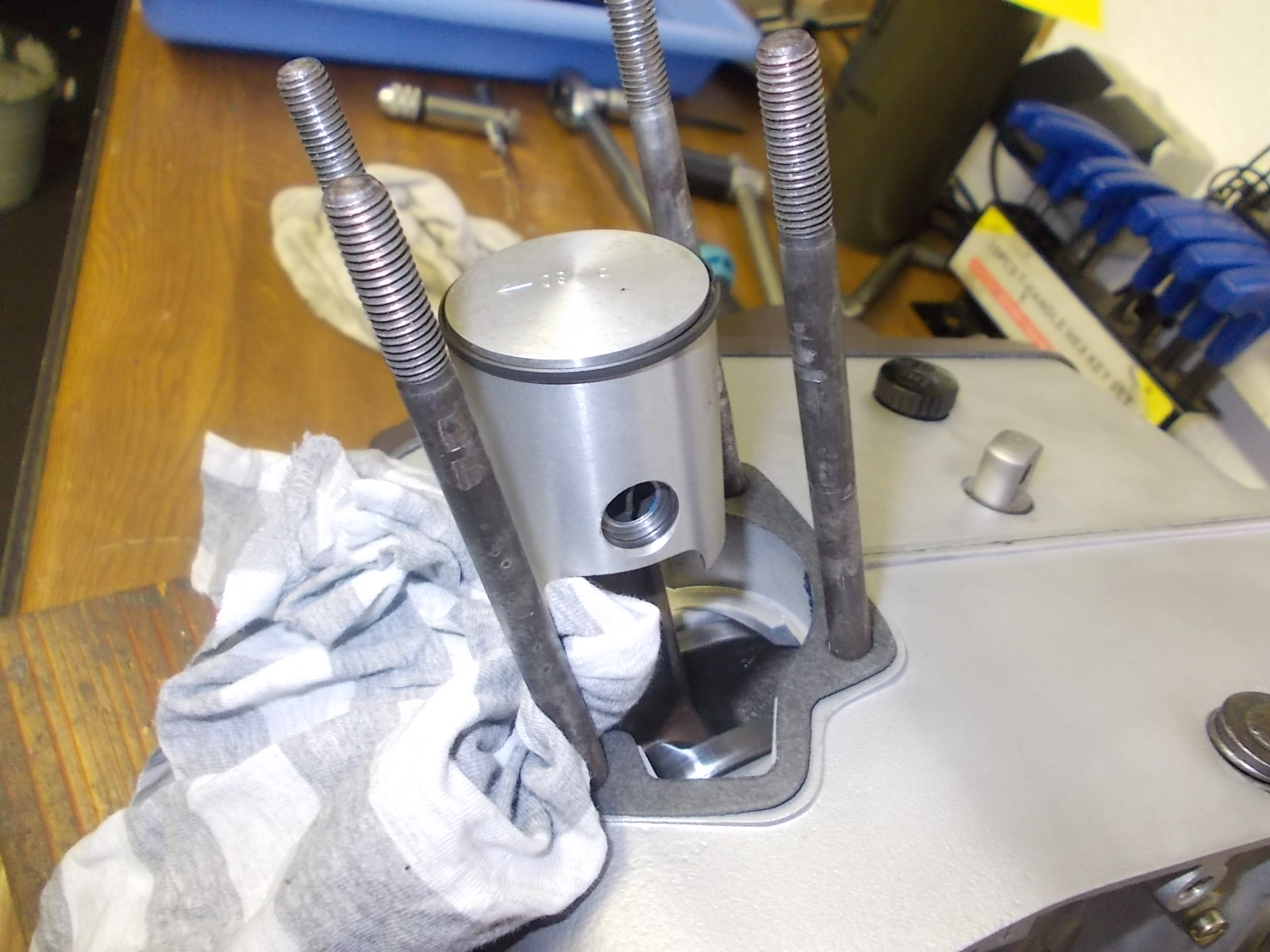

::- Rainer hat wieder klasse berichtet, da kann ich nur hier und da klitzekleine Ergänzungen geben.

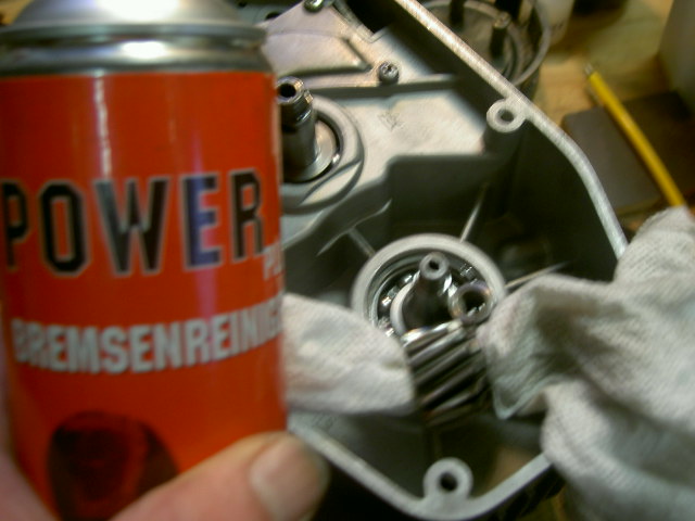

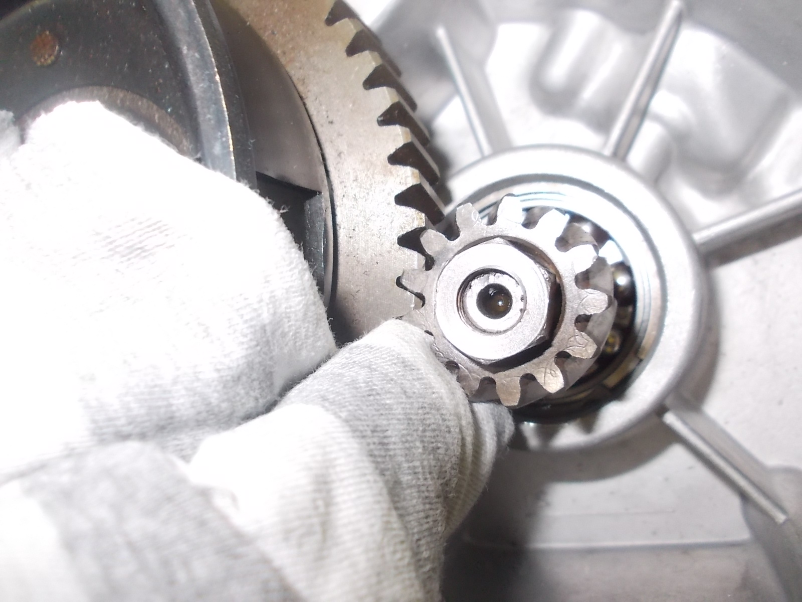

Hier mein Tipp zum Festziehen, aber auch zum Lösen der Schraube auf dem Primärritzel.
Einen Lappen genügend oft falten und zwischen die Zahnräder klemmen. Wieviel richtig ist, merkt man schnell! Zuwenig gefaltet wird einfach von den Zahnrädern durchgezogen :mrgreen:
12D397F1-A945-453B-A085-05F14391B833.jpeg [ 468.75 KiB | 9141-mal betrachtet ]
10503443-BF4B-4A38-BD26-56F98D111F1B.jpeg [ 514.4 KiB | 9141-mal betrachtet ]

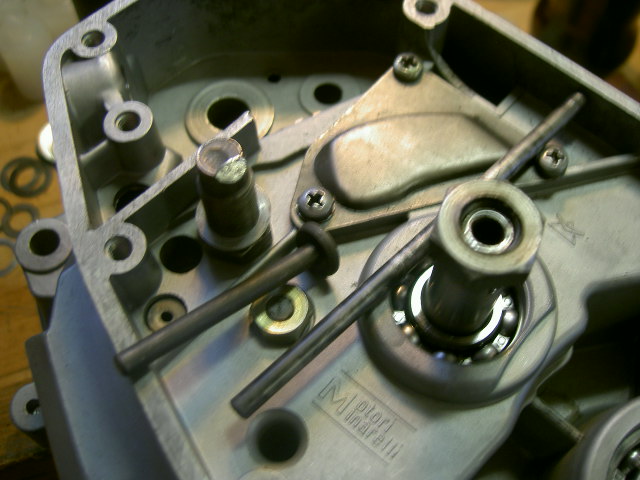

Dann noch ein Bild von der langen Übertragungsstange und Kugel, von 4 Feder/10 Taschen Kupplung. Darunter dann die 4-fach Kombi der P6 80ccm und Corsa Corta Motoren wenn eine 6 Federn/10 Taschen Kupplung verbaut ist.
48F3D1C2-BB38-4F65-A1AE-B1A8BB698F31.jpeg [ 499.08 KiB | 9141-mal betrachtet ]
PS: Sag mal Rainer wer hat denn die Kickstarter Arretierschraube so zugerichtet auf dem einen Bild :roll:
 Betreff des Beitrags: Re: langweil.....
BeitragVerfasst: 17. Dez 2020 00:04
Hallo Kalle ,
sehr kleine ,6 "Tache" Halter, Kupplung ....
an der völlig überspannten und defekten Feder sieht man dass der Kickstarter zum Wadenbrecher umgearbeitet wurde..
Kompression runtertreten + Federkraft ,,, ja - wegen mir , wer das haben möchte ...
da geht selbst die Schraube kaputt, sowas gibt es -ja.
die Lappen methode geht sicher auch sehr gut - ich bin mit meinem schraubstock // sag mal -Freund- geworden // der ist seit 1986 als Wanderhure mit mir unterwegs -
war damals schon das "billigste" , aus den 2mm vertikale im Spiel sind mittlerweile sicher 4mm gewachsen.
ich lege den Block so ein dass der Korb gleichzeitig mit-kontert, das Alugehäuse frei liegt - maximal macht es einmal "klack + rutsch" , dann wandert das Primärrad an eine Halteposition , Schraubstock nochmal nachziehen - einmal mit gefühl primärschraube nachziehen .
und fertig
einen Drehmomentschlüssel habe ich NOCH nicht, stand auf der Wunschliste wie viele andere Dinge auch :(

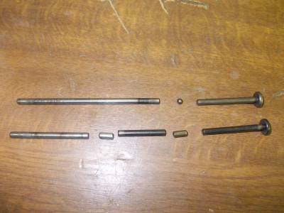

bei den langen ausdrückstangen - VORSICHT - es gab den "geteilten mehrstangen ausdrücker" für
serie 50 cross
serie 80 P6/K6
die durchgängige Stange + Kugel (kügelchen) gab es in lang und kurz, für die Primärwellen mit langem (6 bolzen) und kurzem (4 bolzen) Sitz für den Innenläufer.
NICHT zum richtigstellen - NUR zur Ergänzung ....

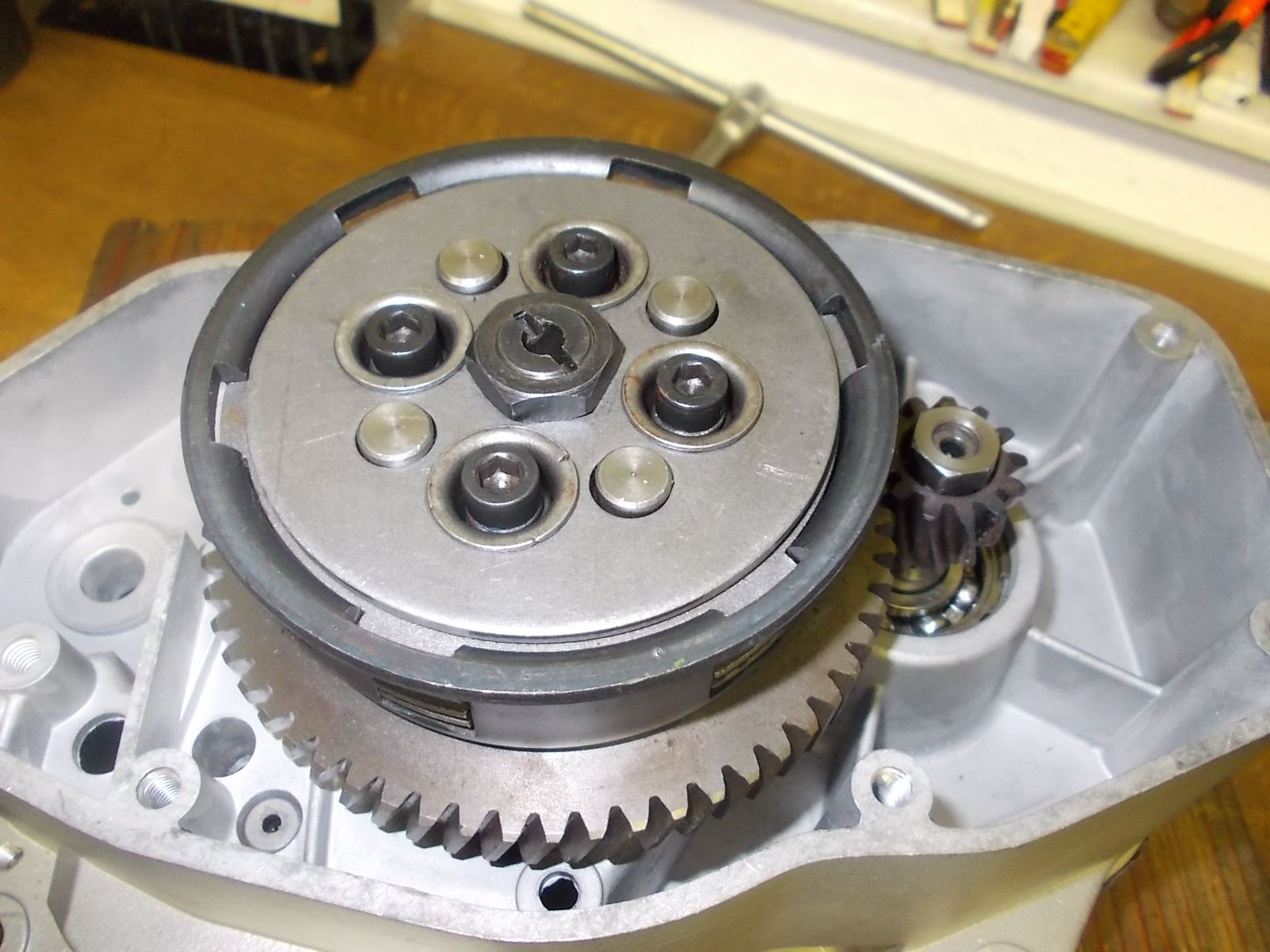

Hier mal ein tagesaktuelles Bild einer montierten kleinen 6 Taschen Kupplung wie sie so auch in meiner Aspes anno 1979 verbaut war.
FAAE830B-C4DD-468A-96C8-5CAC5DE9DD4F.jpeg [ 487.35 KiB | 9116-mal betrachtet ]
Übrigens musste ich gestern das erste Mal in meinem Leben auf deine Primärritzel Erhitzung zurückgreifen. Hat einfach so nur durchgedreht, aber erhitzen und aufstecken hat es gebracht.

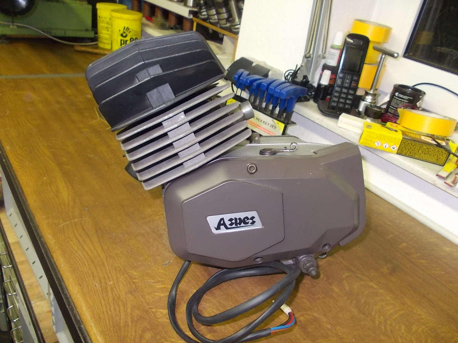

Also mein Motor ist schon fertig, inkl. Zündeinstellung :mrgreen:
93EE0A88-99DA-4488-967A-90E38364A1D0.jpeg [ 497.4 KiB | 9087-mal betrachtet ]
24C8C941-332A-4042-B593-DA98633421BD.jpeg [ 458.26 KiB | 9087-mal betrachtet ]
7A70962B-F4BD-4BCF-B2D3-15C2E430A515.jpeg [ 432.74 KiB | 9087-mal betrachtet ]
38FC5EA5-CB22-4181-83CE-ECFF001C5230.jpeg [ 496.92 KiB | 9087-mal betrachtet ]
