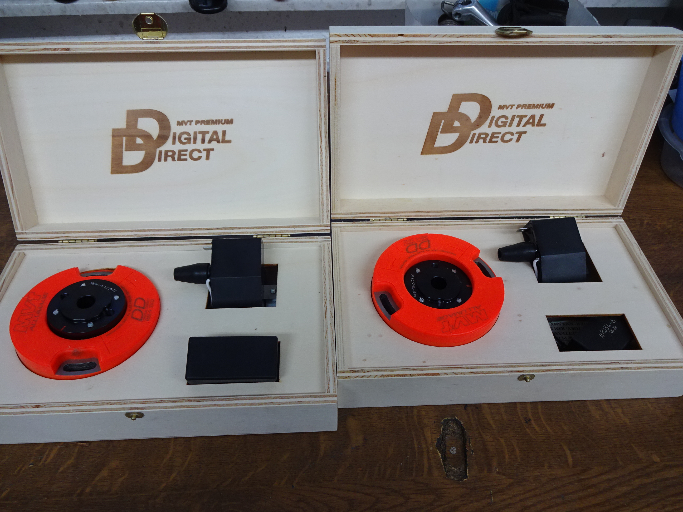

Und weil ich so begeistert von der MVT bin, liegen plötzlich wieder zwei davon für mich in der Werkstatt :mrgreen:
98890231-E4F6-427F-B879-3BF4C2C4AEAF.jpeg [ 1.98 MiB | 8831-mal betrachtet ]
Super Preis für 247,94 Euro bei roller.com

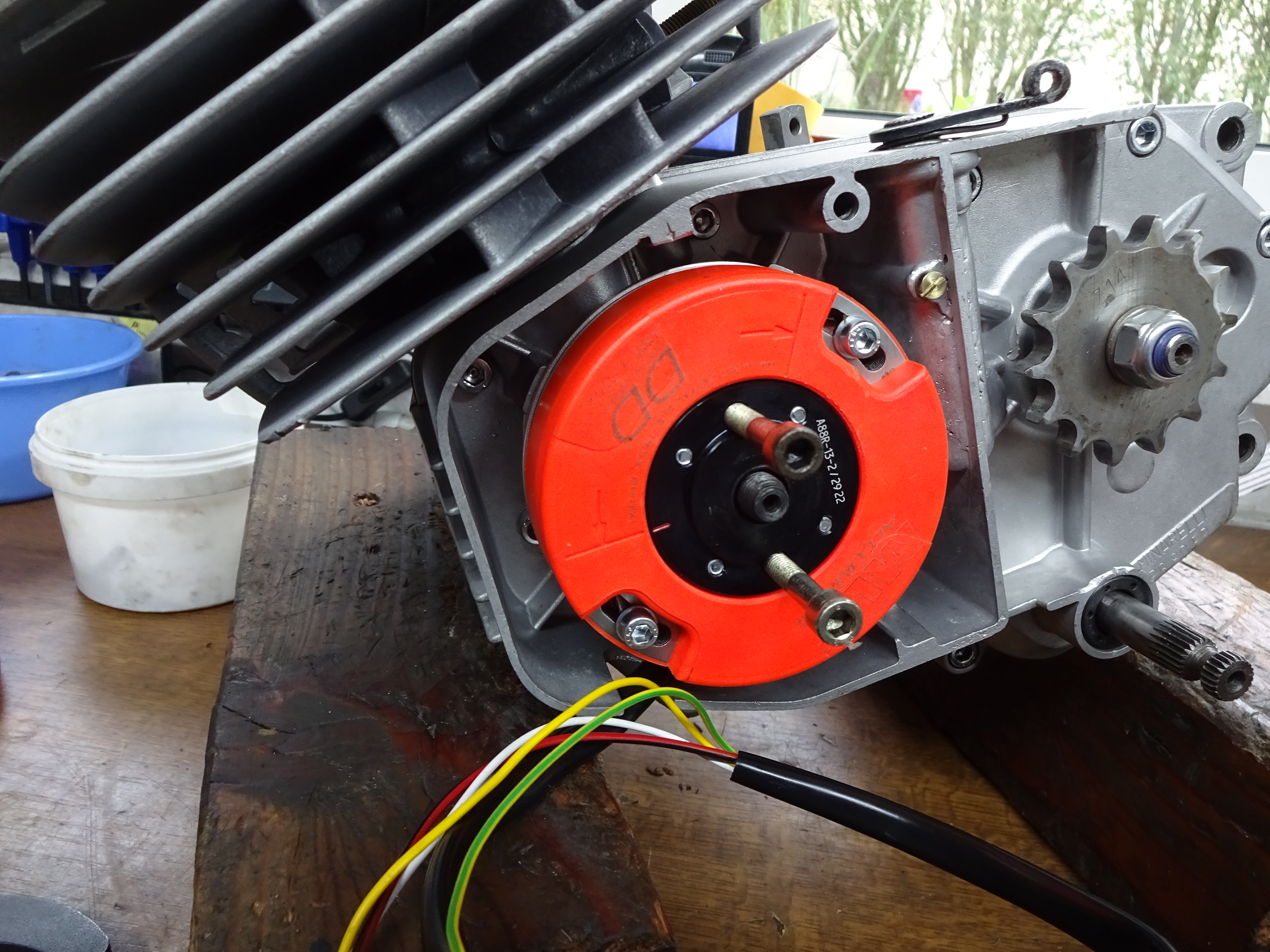

Kleiner Tipp zum Einbauen des Innenläufers!
Da der Magnet superstark ist, verdreht es einem den Innenläufer immer wieder beim Einsetzen (gibt ja keinen Positionierkeil mehr). Das ist echt nervig.
Abhilfe: einfach zwei Schrauben in die M6 Bohrungen (sind normal für den Abzieher) und man kann super den Innenläufer positionieren und mit dem Rohr und Hammerschlag fixieren.
925389D0-FA69-4E82-A3F6-AB67914C6644.jpeg [ 2.04 MiB | 8814-mal betrachtet ]
Damit geht das jetzt problemlos und schnell, ist simpel aber wirksam!
