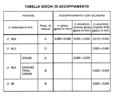

Passend zu diesem Thema habe ich eine Frage.
Mein Fantic 6102 Zylinder soll neu beschichtet werden.
Kann mir jemand sagen, welches kolbenlaufspiel vorgegeben ist?
Beschichtung: Nickel, Silicium und Karbid und originaler Fantic Asso Kolben.
Der Motoreninstandsetzer vermutet ein Laufspiel von 4 Hundertstel, weiß es aber nicht zu 100% und hat mich gebeten das noch herausfinden.
Ich habe das hier zwar alles durchgelesen konnte aber keine passende Antwort für mich finden.
Gruß Olli
BeitragVerfasst: 2. Jul 2023 11:44
Hier siehst du genau das benötigte Spiel
38,8er Bohrung und Nikasil Beschichtung => 0,01 bis 0,03mm

mach´s nicht kleiner als 3 hundertstel, sonst frisst der Kolben!
