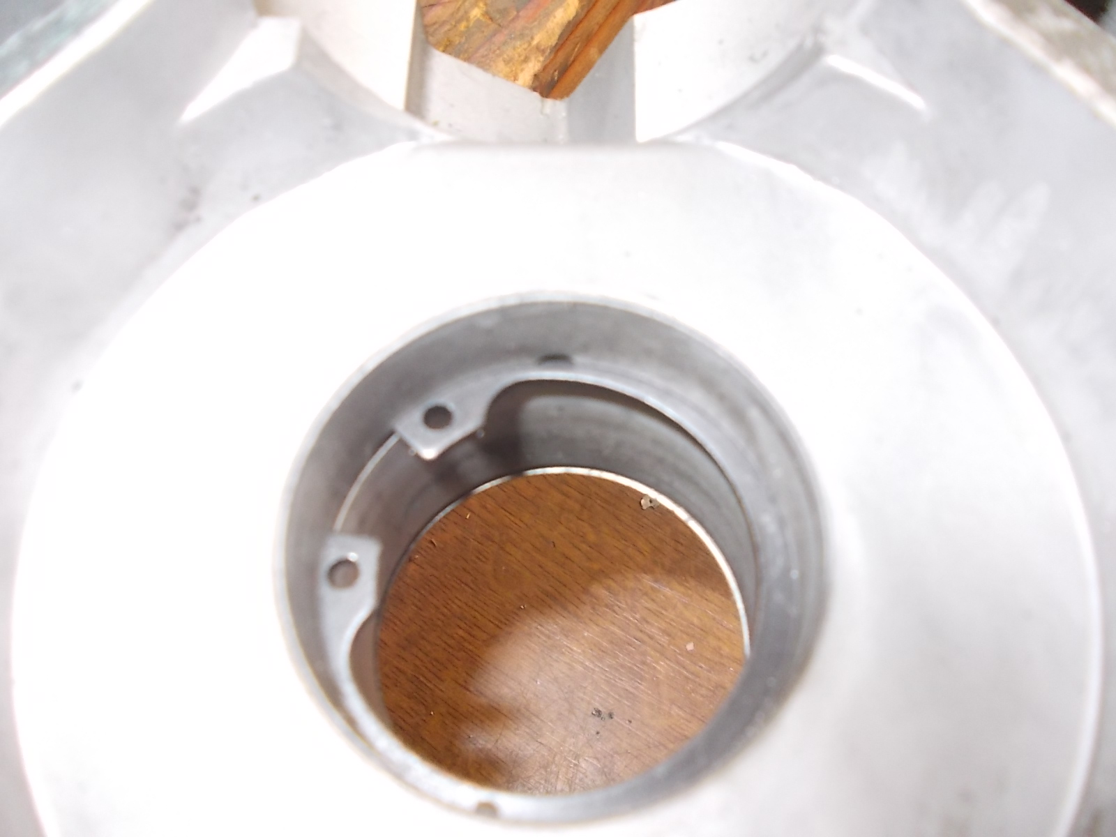

Hier noch mal eine Sache, welche Rainer schon mal beschrieben hat. Ist mir an nem Motor entgegen gekommen, welche ich gerade aufbaue.
Hier wurde schon mal gebastelt, aber die Bohrung nicht beachtet
Dateikommentar: Falsch!

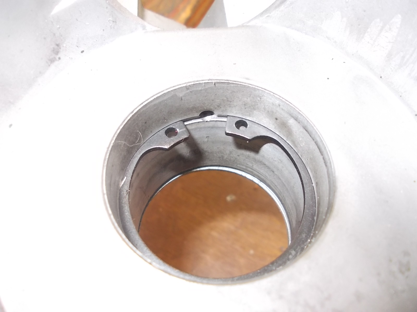

Und so gehört es
Dateikommentar: Richtig!

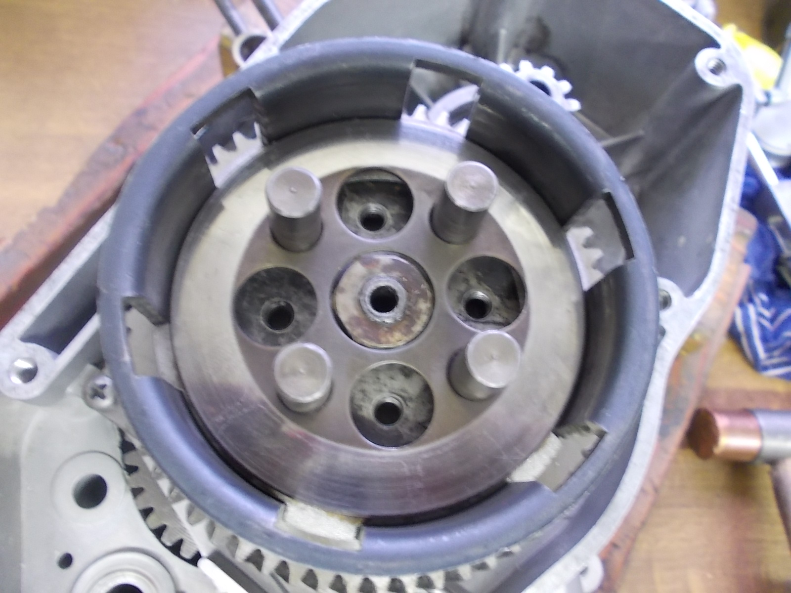

Die 6 Taschenkupplung hat zur Befestigung eine Mutter mit 17er Schlüsselweite. Nimmt man eine für 10 Taschenkupplungen, sieht das so aus.
DF3BF477-5B6C-4546-B3A9-6632D3D12569.jpeg [ 506.83 KiB | 12201-mal betrachtet ]

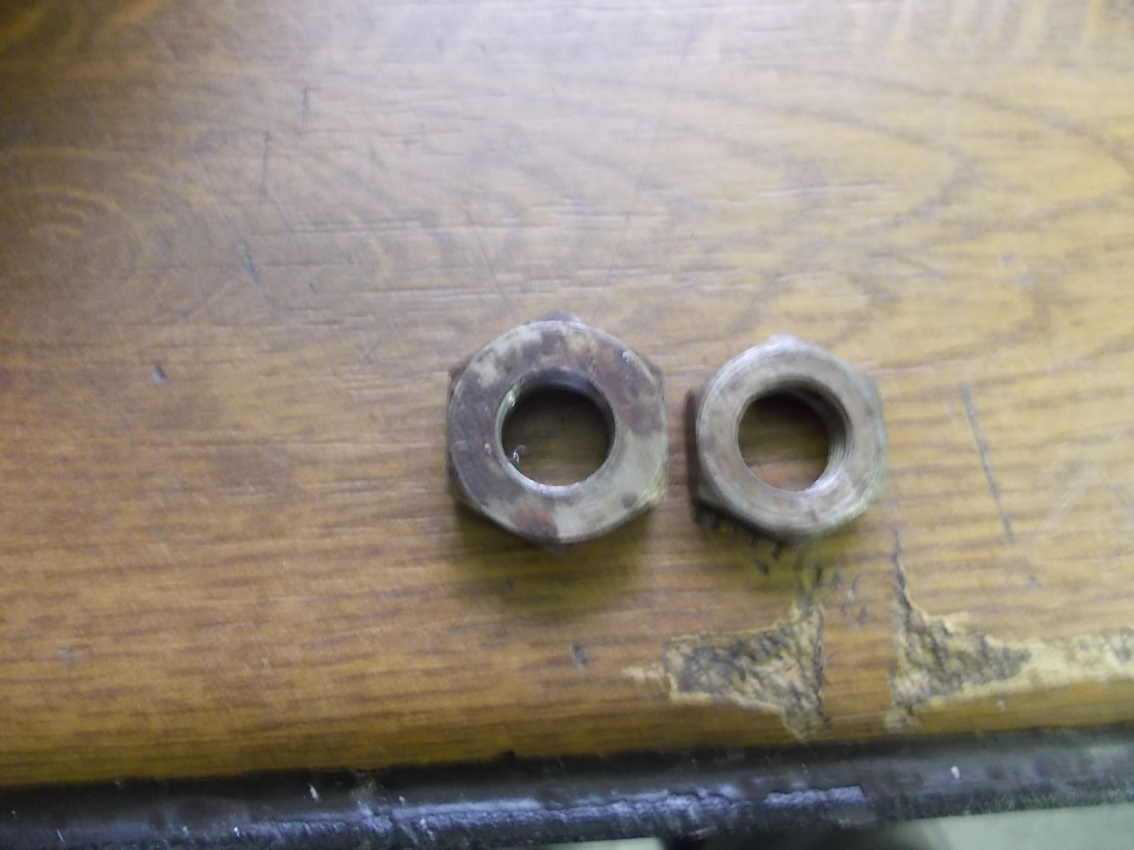

Man ärgert sich :x , dass man mal wieder nicht dran gedacht hat und nimmt die Kleinere aus dem Regal.

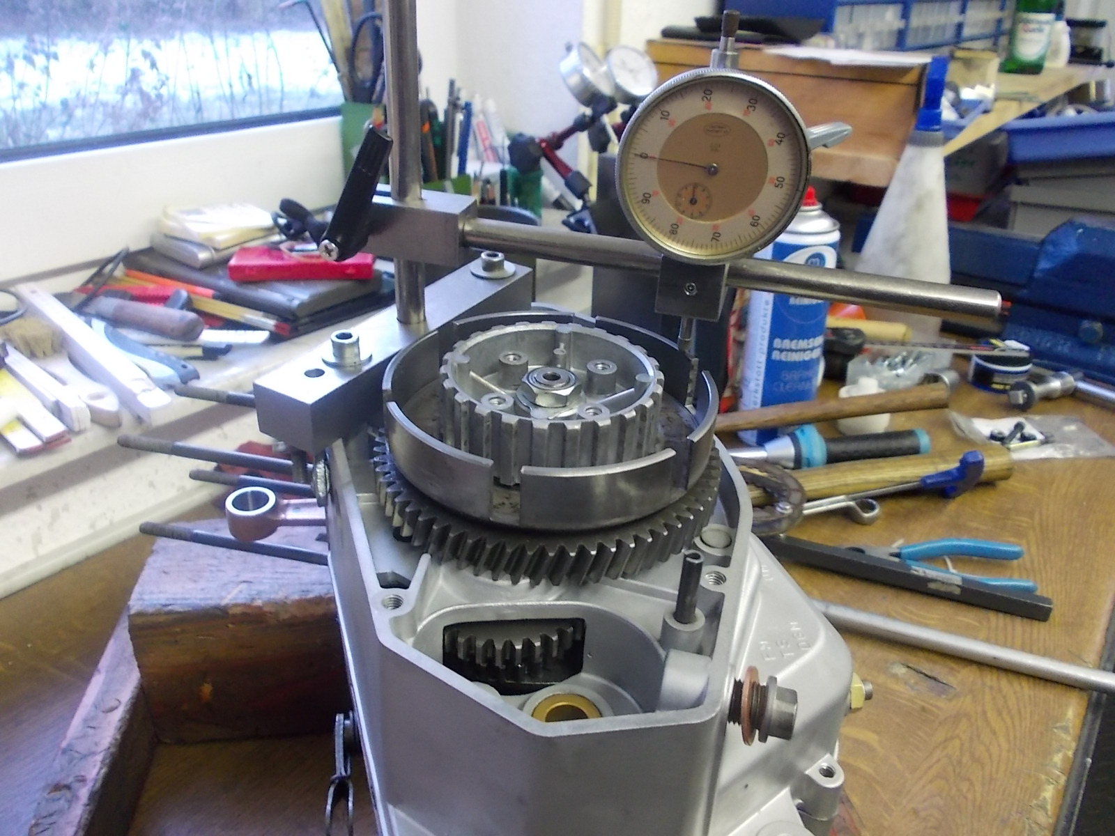

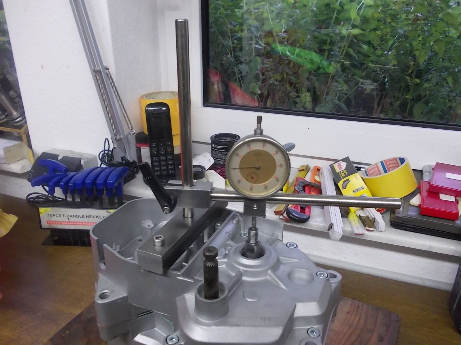

Lager sind neu drin in den Gehäusehälften, jetzt das Ausmessen und Ausdistanzieren der Wellen. Meine Frage dreht sich um die Mitteldichtung, die Papierdichtung zwischen den 2 Hälften und deren Stärke.
Also, die neue Dichtung messe ich mit leichtem Druck auf den Messschieber mit 0,2mm.
Jetzt kriegt die aber wohl, wenn die Hälften verschraubt sind, mehr als nur einen "leichten" Druck.
Welche Dicke nimmt man denn da als Einbau-Dicke für die Dichtung an, wie weit drückt es die zusammen?
Man strebt max. 0,1mm Spiel bei den Wellen an. Wenn ich jetzt die Dichtung mit 0,2 rein rechne, und die gibt (angenommen) bis auf 0,1 nach, ist mein Spiel bei Null, oder sogar drunter ....
Umgekehrt, wenn ich die Dichtung auf Verdacht mit nur 0,1 annehme, und die setzt sich gar nicht, hab ich doppelt soviel Spiel wie gewollt - auch doof...
Wie macht Ihr das denn?
Danke sehr schonmal!
mfG
Jan
BeitragVerfasst: 10. Aug 2021 18:30
Ich messe im zusammen gebauten Zustand inkl. Dichtung mit ner Messuhr, früher mit Messschieber.
7BE29774-B134-435F-9600-2F48D071D243.jpeg [ 471.8 KiB | 11705-mal betrachtet ]
Das Ganze messen der einzelnen Komponenten ist mir zu ungenau.

Ah, ok. Im zusammengebauten Zustand die Wellen jeweils rechts / links auf Anschlag --> messen zu irgendeinem Fixpunkt außen am Gehäuse --> die Differenz ist das Spiel
Das setzt voraus, dass die Wellen nicht allzu press in den Lagern sitzen und sich schieben lassen, mal sehen.
Und, das machst Du für jede Welle einzeln und schraubst dabei jedesmal die Hälften ordentlich zusammen?
Jan
BeitragVerfasst: 11. Aug 2021 07:59
Ich messe einmal nur mit Getriebeausgangs- und kompletter Schaltwelle (mit Walze und Feder) und dann nur die Kurbelwelle.
Getriebeeingangswelle wird ja das Spiel beim Kupplungskorb eingestellt.

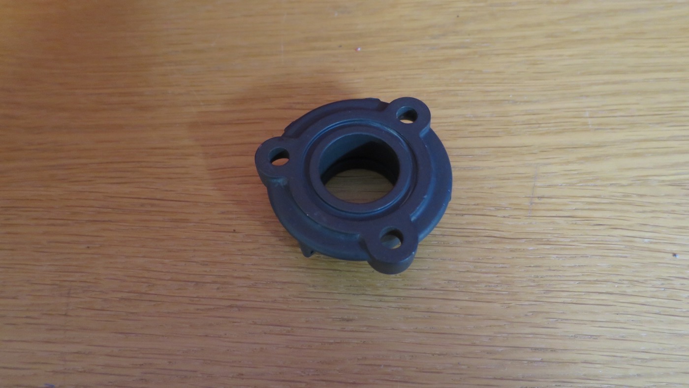

hänge mich hier mal dran, will nicht einen extra Thread aufmachen.

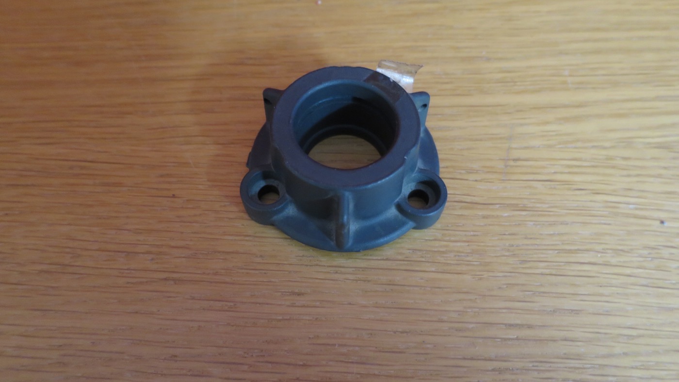

Weiß jemand genau welche Dichtung darein kommt, bzw. die Maße der Dichtung.
IMG_7933.JPG [ 165.38 KiB | 10966-mal betrachtet ]
IMG_7931.JPG [ 177.25 KiB | 10966-mal betrachtet ]
BeitragVerfasst: 3. Feb 2022 11:28
Ulli, die von dir gezeigten Teile gibt es in allen möglichen Größen.
Aber einfach den Durchmesser und die Nuttiefe ausmessen und dann einen Viton Ring nehmen, der 0,5 bis 1mm höher ist wie die Nut. Und natürlich noch rein passt ;)
Hab ich hier auch so gemacht
Der Auspuff war dann so ca. 6 Jahre dicht ohne einen Öltropfen, bis ich dann den Leistungsauspuff verbaut hab an der Aprilia. Der alte wäre mit Sicherheit heute noch staubtrocken.

habs schon rausgefunden 32x2,5 sollte gut passen.
Die Viton Ringe sind bestellt, und gerade angekommen.
