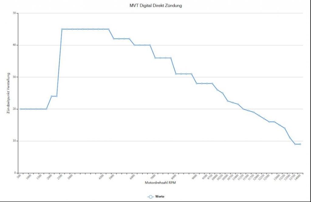

Da ich ja mit meinem Polini Zylinder einen Kolbenklemmer nach der 4. Veranstaltung hatte, ging die Frage nach der Ursache los.
DSC01917.jpeg [ 2.12 MiB | 6858-mal betrachtet ]
DSC01915.jpeg [ 730.06 KiB | 6858-mal betrachtet ]
Wenn dies hier wirklich die Zündkurve meiner CDI sein sollte (es gibt jede Menge von MVT) dann wäre klar: Tod durch zu viel Frühzündung!
IMG_1459.jpeg [ 36.24 KiB | 6858-mal betrachtet ]
Jetzt versuche ich zwar noch verlässliche Infos von MVT zu bekommen. Zur Not schalte ich nen Mopedkollegen (fährt alte Yamaha TZ Modelle im Rennen) ein, der kann spanisch und ist mit ner Spanierin verheiratet.

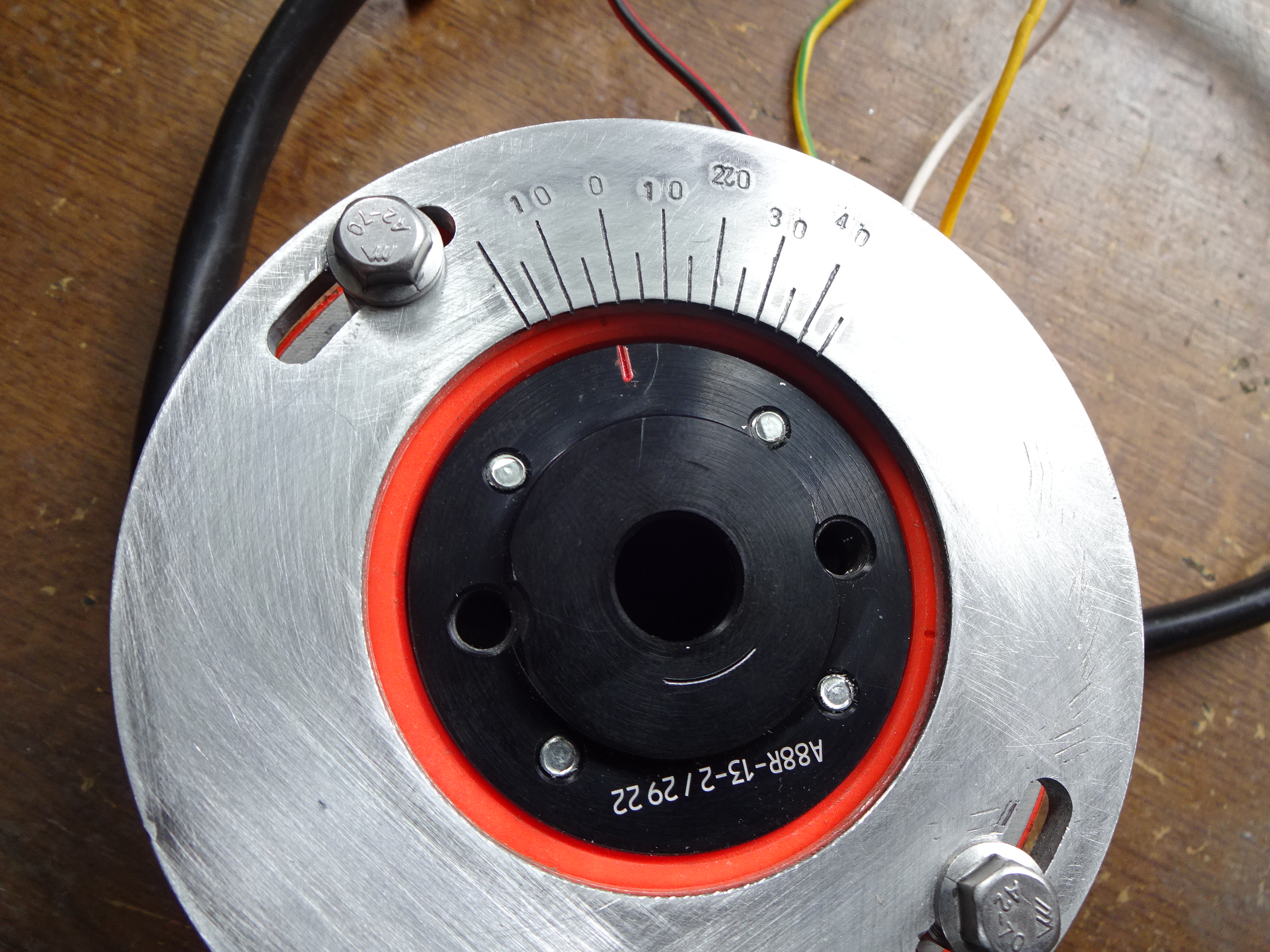

Nicht desto trotz muss ich ja wissen, was macht meine MVT denn genau. Also mal einen einfachen Drehzahlmesser besorgt, der sich die Impulse induktiv von Zündkabel holt.
Dann noch eine Gradscheibe passend für die MVT erstellt, die stelle ich bei OT im Stand auf Null und dann mal alle 1.000 Umdrehungen abblitzen und die Werte notieren, bin gespannt was dabei raus kommt.
Dateikommentar: OK die 2 ist mir einmal misslungen, wie man sieht :-(
DSC01948.jpeg [ 2.48 MiB | 6858-mal betrachtet ]
Wird aber noch was dauern, erstmal die Aprilia sonst wieder checken und fit machen.

...klasse Ansatz Kalle, wird nicht einfach genaue Werte zu erhalten aber man kann wahrscheinlich eine Tendenz erkennen ob sie über 30 Grad läuft und wann sie verstellt...
im Peak (wenn Du ihn weisst) wird es schwierig da die Drehzahl zu hoch ist da wäre ne Rolle vom Prüfstand ganz gut wegen Belastung oder ein wagemutiger Kumpel welcher sich kopfüber raushängt beim fahren und abblitzt :mrgreen:

Das kann natürlich die Ursache sein, Zündungen mit Verstellung kannst du nicht statisch einstellen,das geht nur wenn du sie abblitzen tust.
Ich makiere mir den Zündzeitpunkt den ich bei Höchstdrehzahl haben will mit Edding auf dem Polrad und dem Gehäuse und dann sehe ich mit der Blitzpistole wie die Makierungen bei der entsprechenden Drehzahl wandern.
Geht aber nur mit Drehzahlmesser.
@Kalle,hattest du die nur statisch eingestellt?
Mit dem 44er Hub würde ich so auf 1,3-1,4mm Frühzündung bei max Drehzahl gehen,dürfte so um die 12000 U/min sein.
