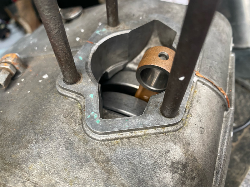

BeitragVerfasst: 8. Jul 2023 18:56
Erstmal nur eins auf Lager
Wobei der Stehbolzenabstand zum Zylinder passt.
46D9C4B0-2ABD-437B-8FA6-121C40EE6248.jpeg [ 187.55 KiB | 8951-mal betrachtet ]
BeitragVerfasst: 8. Jul 2023 19:09
Ja das Bild hattest du schon mal im April in nem Beitrag alte/neue Gehäuse gezeigt.
Hier musst du zusätzlich zur kleinen Bohrung auch noch den höhere Fuß beachten. Dadurch stimmen dann die Steuerzeiten von Polini und Radiale Zylindern nicht mehr richtig.
Hast du denn die Bohrungen drin, dass die Lager zusätzlich geschmiert werden? Wenn nicht würde ich von Tuningmassnahmen absehen.
Wenn ja Gehäusebohrung aufspindeln und Fuss auf Maß planen.
BeitragVerfasst: 8. Jul 2023 20:31
Bohrungen sind drin. Dass der Fuß abgeplant werden muss, weiß ich. Also, auseinander das Ding und nächster Kafeeklatsch…
