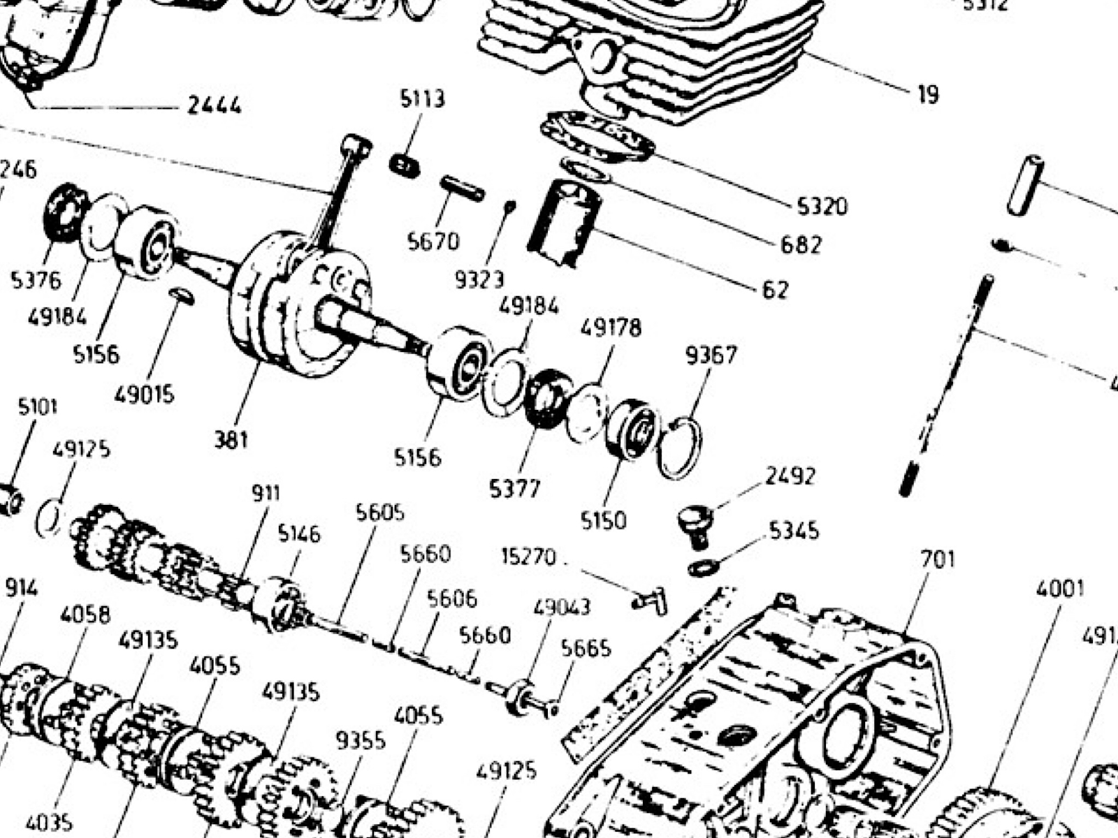

Tobias reden wir jetzt von nem P6?
Wenn ja schau hier siehst du die Teilezeichnung
http://www.aspes-navaho.de/.cm4all/uproc.php/0/Upload/Ersatzteile/Motor/minarelli_teilekat_1.pdf?cdp=a&_=1891784da90
Mehr muss da nicht hin

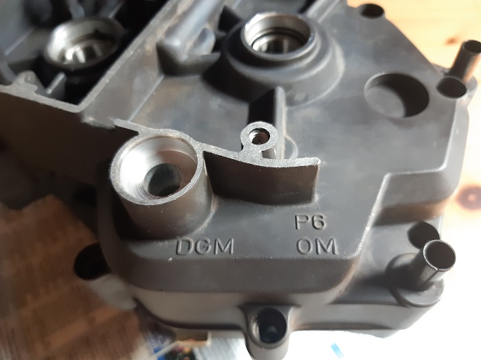

Hast du ein P6-80ccm Gehäuse? Da ist das nämlich so
47C8B43D-8934-48B7-8084-8F4111AF0BE3.png [ 1.07 MiB | 5906-mal betrachtet ]
Wenn du jetzt den richtigen Siri mit 8,5mm Breite hast, dann passt alles.

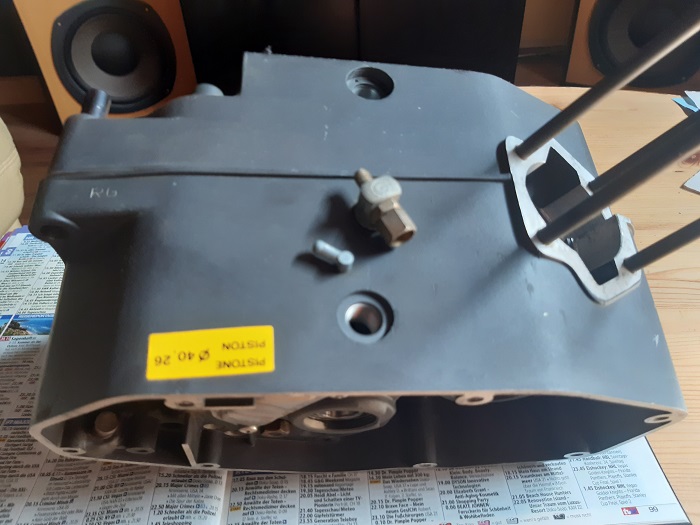

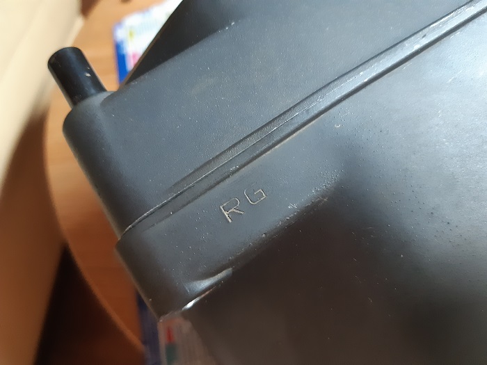

das ist ja interessant. Bei dem 80er Motor sieht es ja so aus als wäre da nur ein Sicherungsring ganz aussen auf der Primärseite. Mein Motor hat zwei Ringe. Aber langer Rede kurzer Sinn, mit einem 8er Simmerring würde es passen. Muß mal messen. Evtl. ginge 8,5 auch. Der Motor an sich, weiß ich nicht. Scheint noch nie gelaufen, nie geöffnet. Und hat die KW mit 39mm Hub, Nadellager und die Schmierbohrungen. Aber auch noch die alte Langlochritzelwelle. Das Gehäuse ist grau lackiert. Ohne es zu wissen bin ich davon ausgegangen, daß es ein 50er Corsa Corta ist. Aber wie gesagt, ich wollte einen 6 Gang Motor, ob Corsa oder nicht war mir egal. Und er war sehr günstig.

Wenn du nur zwei Nuten in der rechten Gehäusehälfte hast, ist es wie beim 80er. Dann gehört neben dem 8,5er Siri auch noch der Alu Distanzring (49178) rein (genaues Mass hab ich jetzt nicht parat, müsste ich messen wenn gewünscht).
