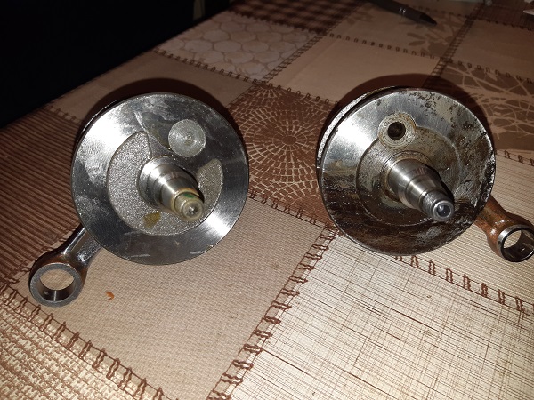

ich habe also von Zweirad Zähringer eine Kurbelwelle für einen RV Motor gekauft. Verstärkte Ausführung, 42mm Hub, die Konusse passen, also eigentlich ist sie genau baugleich wie die meines ollen P4 Motors. Mit Versand für 114 Euro. Da war nicht zu überlegen die alte Rostige mit Einlaufspuren der KW Simmerringe etc. weiter zu verwenden oder überholen zu lassen.
