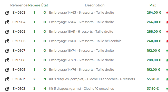

danke für die Info. Könnte ich den andere Primärantriebe verbauen...? Siehe Anhang...
Konnte bisher nur 1x die Straße hoch und runter fahren, bzw. die ersten 4 Gänge ausprobieren.

Hallo Ulli,
du musst die Bestellnummer anklicken, dann erscheint ein Bild mit Beschreibung.
Du brauchst wohl, wenn ich das richtig verstanden habe die zylindrische Aufnahme für Fantic
"Emmanchement cylindrique du pignon", die anderen sind "conique".

Hallo Bernd,
das man die Bestellnummer anklicken kann weiß ich, habe da schon öfter was bestellt.
Aber guter Tip mit der Zylindrischen Aufnahme, das hatte ich noch gar nicht bemerkt, das es da Unterschiede gibt.
Besten Dank

Hallo Ulli,
so ganz einfach wird die Sache nicht, da du einen Fantic Primärantrieb hast, mit zylindrischer Aufnahme fürs Primärritzel, passt da logischerweise der K6 Antrieb nicht.
Der Minarelli K6 hat eine konische Aufnahme fürs Primärritzel. Ich hatte dazu schonmal einen Bericht eingestellt, da kannst du genau sehen wo die Unterschiede sind.
viewtopic.php?f=24&t=1338
Du kannst jetzt auf K6 Kurbelwelle plus richtigem Primär umbauen oder du lässt den Fantic Primär wie er ist.

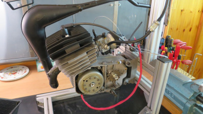

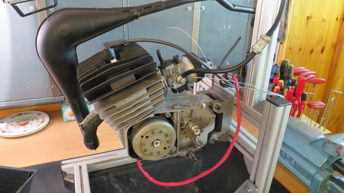

Wenn man nichts mehr sinnvolles zutun hat, kommt man auf solche Ideen...
Prüfstand.jpg [ 255.95 KiB | 8530-mal betrachtet ]
 Betreff des Beitrags: Re: Minarelli K6
BeitragVerfasst: 23. Sep 2020 21:40
Beiträge: 6445
::- Klasse ein Testständer! ::-
Fehlt mir irgendwie noch!
