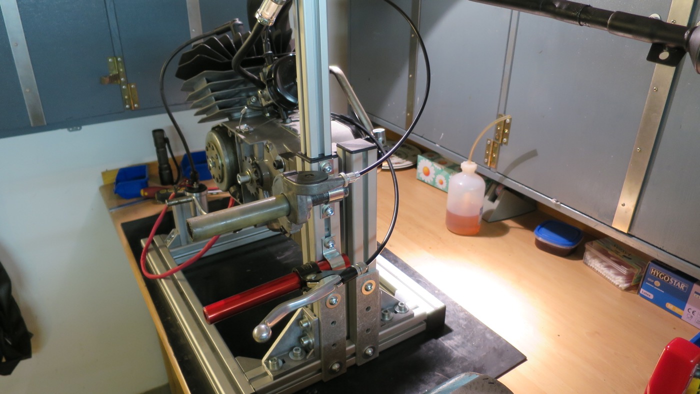

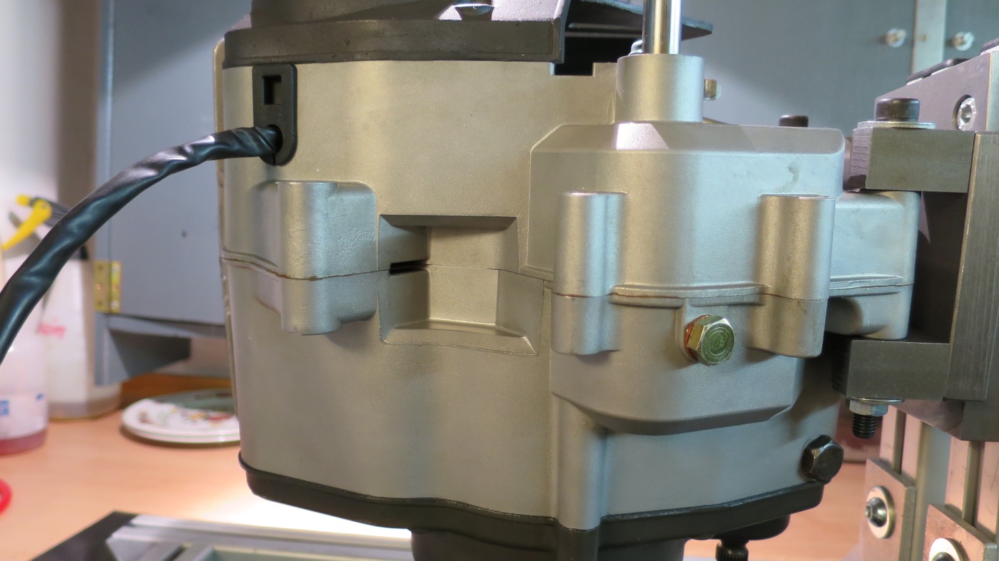

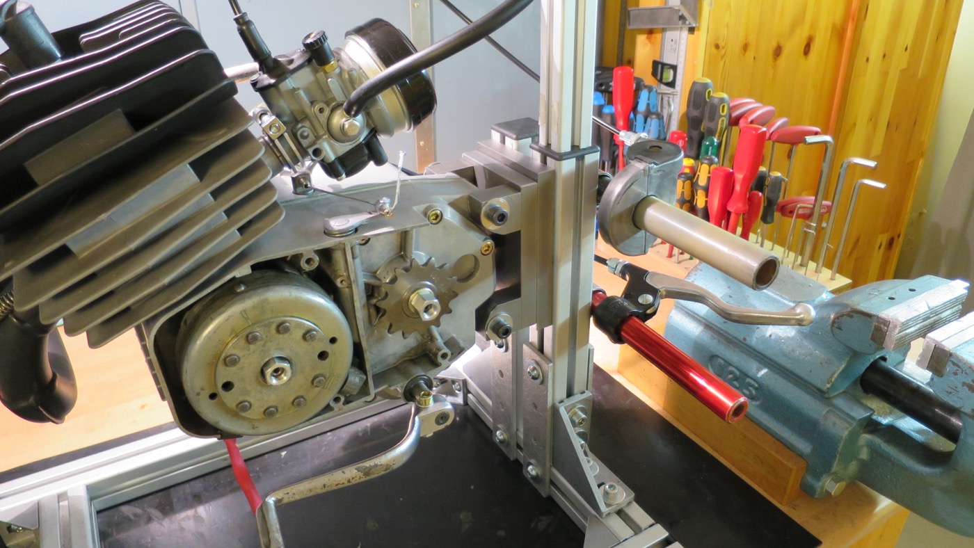

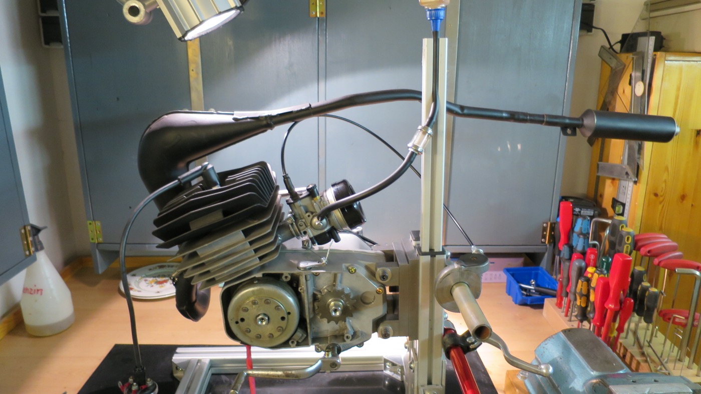

heute mal ein bisschen weiter gewerkelt an dem Prüfstand, und einiges wieder verworfen, da man ihn nicht gut ankicken konnte, da musste dann die Bohrmaschine herhalten.
Jetzt läßt er sich gut ankicken, und gleich Gasgriff und Kupplung mit angebracht.
Mit diesen Aluprofilen kann man wunderbar basteln.
Morgen werden wir dann mal testen.

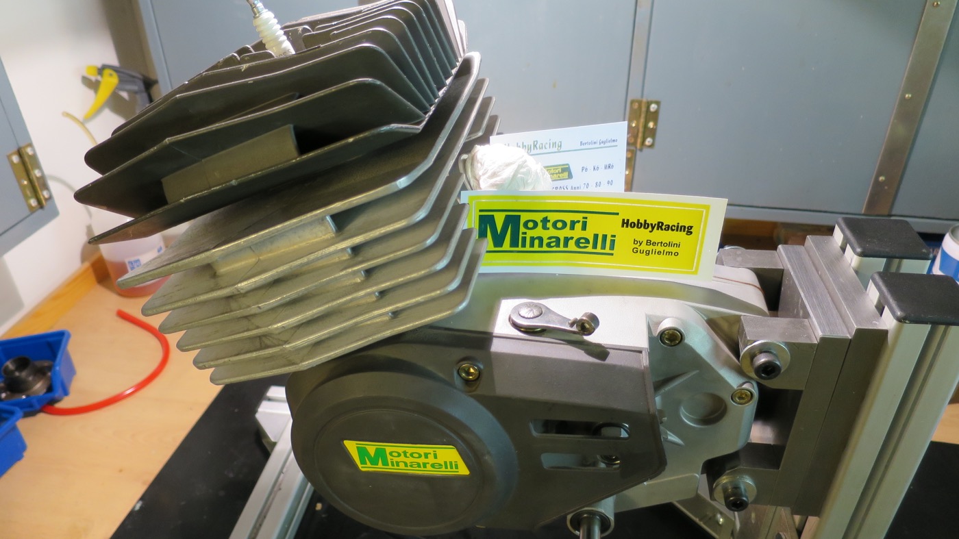

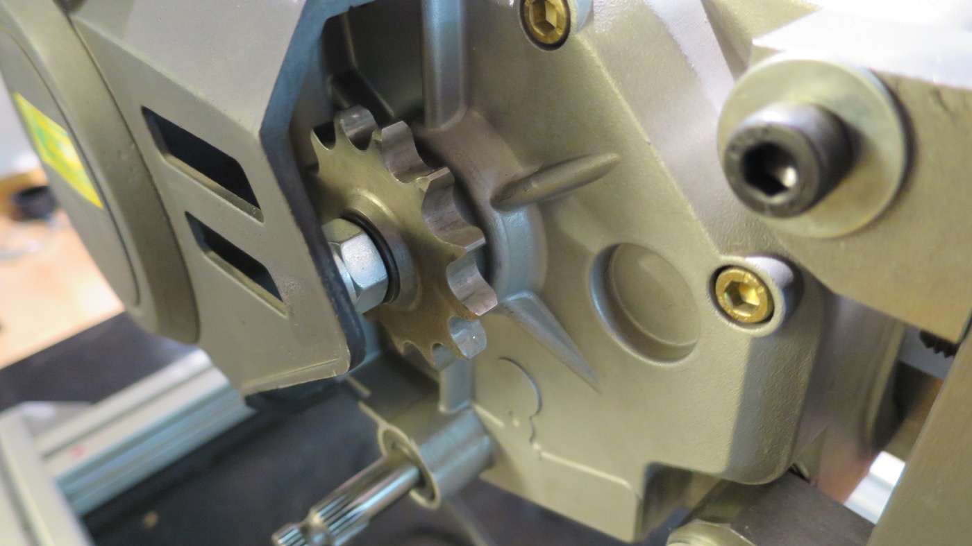

gestern war der Postbote da...,
und brachte einen neuen 75cc Motor.
Bis auf die Seitendeckel u. Ansaugstutzen "nuovo".

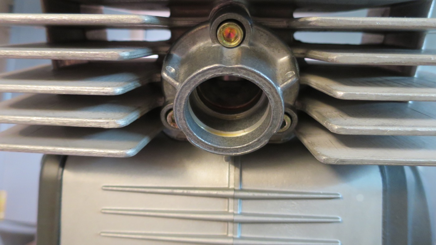

Auf dem ersten Foto sieht man am Auslassflansch innen eine Nut.
Wo bekomme ich diesen O-Ring (Temperatur fest) her, sollte ca. 35x32x2,5mm sein.

Hallo Ulli,
O-Ringe werden in Innendurchmesser x Schnurstärke gemessen in dem Fall also 32x2,5mm.
Bekommen kann man sowas in Viton Qualität z.B. hier:
https://www.hug-technik.com/shop/produc ... fo=p21591v

die gehen aber nur bis 200 Grad, ich denke nicht, das dass reichen würde.
Der Flansch ist ja ein Originalteil, dann muss es auch die passenden O-Ringe gegeben haben.

Für NOS denke das passt schon!
Und diese Viton, die gehen perfekt! Bei der Aprilia nach bestimmt 8 Jahren immer noch der Erste von mir verbaute drin.

Guten Morgen,
dann werde ich die mal bestellen und ausprobieren.
