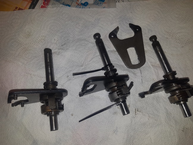

ich hab da aktuell einen P4 Motor in der Mangel, bei dem Schalten fast gar nicht mehr möglich war. Die Gabel auf der Schaltwelle hängt krumm und schepp drauf, die Beilagscheibe die unter Federkraft die Gabel gerade halten soll, ist, wie auch immer, krumm. Aber egal, Ersatz ist da.
Frage. Die Gabel die auf der Schaltwelle sitzt, gibt es mit den zwei Stiften und ohne, siehe Bild. Die mit Stiften stammt aus einem P6 Compact System, die zwei anderen ohne Stifte stammen aus P4 Motoren. Weiß jemand für was die Stifte sind? Zur Stabilisierung? Die lose Gabel auf dem Bild ist neu und hat zwei Löcher, in die kann man dann wohl Stifte montieren oder auch nicht.
Danke und Gruß
Tobias

Die ohne sind P4/RV4 mit ET# 33.0201.7
Die mit sind P6/RV6 mit ET# 33.0021.7

dann ist es wohl so wie ich geschrieben hatte. Die mit den Stiften stammt aus einem P6, die anderen aus P4 Motoren, danke Kalle!

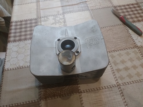

weiß jemand, ob der Fantic Zylinder mit der Nummer 190.13.6100 beschichtet ist? Ich frage deshalb, weil ich mir nicht sicher bin ob ich den mit 1:50 fahren kann.
Danke und Gruß,
Tobias

Wenn du keine eingesetzte Graugussbuchse in einem Aluzylinder siehst, muss der beschichtet sein (oder war ;) ), denn im reinen Alu läuft der Kolben nicht lange :roll:
=> ja der ist beschichtet!

Moin,
also ist die Beschichtung direkt auf dem Aluminium? Muß da mal fragen, hab ich ehrlich gesagt noch nie gewußt.

Ja exakt, direkt auf den Aluminium beschichtet, so wird es gemacht.

Hi und danke Kalle, again what learned :-)
