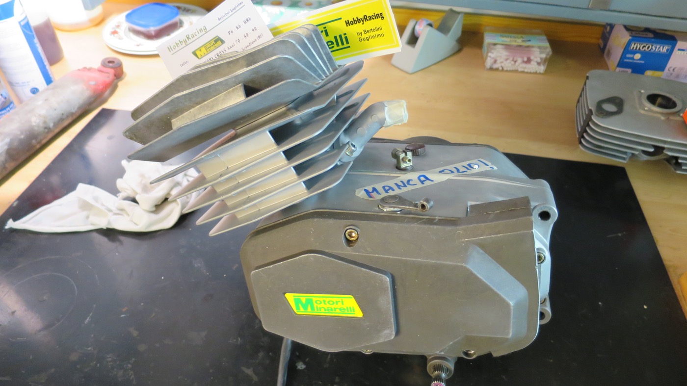

Guten Morgen,
heute morgen kam wieder ein Paket aus Italien,
vom netten Herrn Guglielmo.
Diesmal ein revidierter P6 Motor, nicht ganz so schön wie der erste,
dafür auch günstiger.
1.jpg [ 220.52 KiB | 6866-mal betrachtet ]

Sieht doch chic aus ::-
Ist der 50er Zylinder beschichtet oder mit ner Graugussbuchse versehen? Die 50er die ich hier liegen habe haben alle Grauguss.
