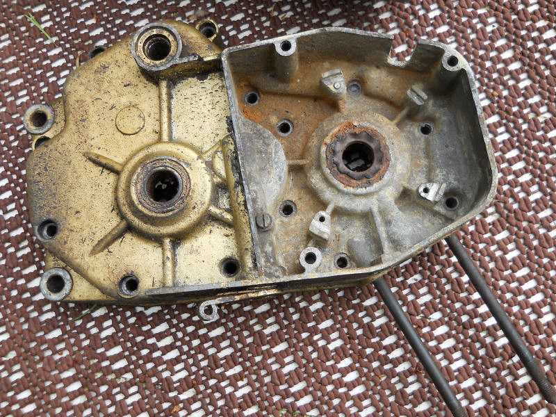

Die letzte Zeit überhaupt keine Zeit für die geliebte Werkstatt gehabt, erst Garten dann Homepageerstellung und jetzt Wohnungsrenovierung.
Waren aber das letzte Wochenende in der alten Heimat und dort steht ja auch meine kleine Sandstrahlkabine. Also mal den alten Minarelli K6 mitgenommen, sah ganz schön vergammelt aus das Teil. Da hat sich mal einer mit ner goldenen Spraydose verewigt
Gehaeuse alt 1.jpg [ 191.06 KiB | 18915-mal betrachtet ]
Gehaeuse alt 2.jpg [ 166.47 KiB | 18917-mal betrachtet ]
Gehaeuse alt 3.jpg [ 107.33 KiB | 18917-mal betrachtet ]
Gehaeuse alt 4.jpg [ 147.01 KiB | 18915-mal betrachtet ]
Nach ca. 3 - 4 Stunden Strahlarbeit sah das Gehäuse wieder ganz manierlich aus:
Gehaeuse gestrahlt 3.jpg [ 103.04 KiB | 18915-mal betrachtet ]
Gehaeuse gestrahlt 1.jpg [ 103.62 KiB | 18917-mal betrachtet ]
Gehaeuse gestrahlt 2.jpg [ 93.08 KiB | 18915-mal betrachtet ]
Soweit war es im Nachhinein gar nicht so schlecht, dass der Motor lackiert wurde, denn dadurch ist an diesen Stellen so gut wie keine Korrosion vorhanden. Trotzdem ist aber einiges an Arbeit sichbar geworden. Neben einer abgebrochenen Schraube zur Befestigung der Zündungsgrundplatte ist leider auch ein Teil an der Gehäusebefestigung abgebrochen.
Gehaeuse gestrahlt 4.jpg [ 50.39 KiB | 18915-mal betrachtet ]
Jetzt muß das erst mal geschweisst werden, mal sehen wer da was machen kann.
Werde dann weiter berichten wie es mit dem Wiederaufbau voran geht. Wenn alles erledigt ist, werde ich die wichtigen Dinge aus dem Thema kopieren und auf die Homepage setzen als Info für andere die mal einen Motor aufbauen wollen.

Hallo Schleibi,
das mit dem Ausbruch ist wirklich ärgerlich. Bei den Morini Motoren ist das auch eine Schwachstelle. Hab viele Hälften mit dem gleichen Problem. Habe aber auch andere kaputte Motoren hälften an denen die Motorhalterungen gut aussehen.
Am besten wäre dieses Stück aus einer anderen Motorenhälfte ab schneiden und dann Alu schweißen oder schweißen lassen.
Gruß Jürgen

In meinem jugendlichen Leichtsinn sehe ich da nicht so das riesen Problem.
Da kommt ja sowieso noch ne Spannhülse rein in die Bohrung. Wenn die drin ist, denke ich ein wenig an Auftragsschweissen und nach bearbeiten.
Klar geht so was nicht in 5 Minuten, aber mal sehen wer mir das machen kann und was es kosten wird.

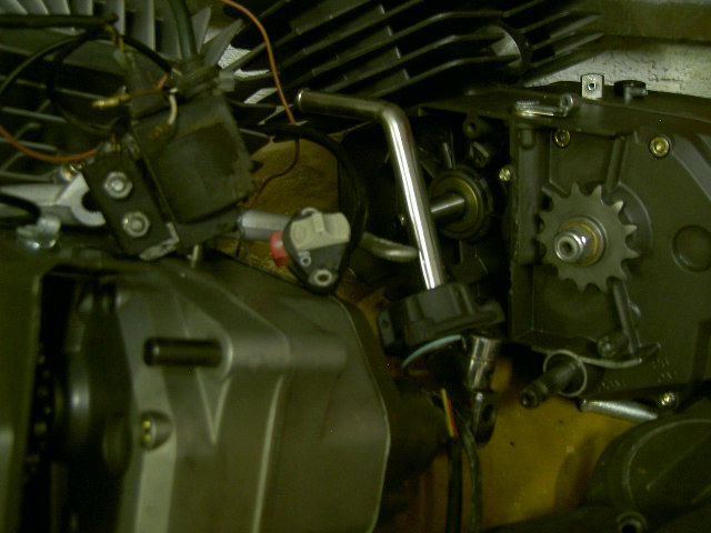

Hi zusammen,
habe ein fast identisches Problem mit einem K6 Gehäuse, auch bei mir sind die Motorhalterungen vorne abgebrochen. Möchte ich auch irgendwann mal reparieren lassen, schaffe es aber zeitlich nicht so ganz. Außerdem müßte ich dann den Rest des Motors zusammenbauen, wovon ich überhaupt keine Ahnung habe.
Wo bekommt man denn diese Spannhülsen her? Die habe ich leider nicht.
Gruß Rolf

Autor:  aprilia-garage [ 1. Jul 2011 13:15 ]
Betreff des Beitrags:  Re: K6 Wiederaufbau
Ja ja das sind immer diese Probleme mit den Spannhülsen.
eine größere Schweißaktion
Gruß Bernd
Autor:  Aspes Kalle [ 1. Jul 2011 14:40 ]
Uuuaah der sieht ja herftig geschweisst aus!
Und schon Erfahrungen mit der Haltbarkeit gemacht?
Selbst geschweisst oder hast du da nenn guten Menschen für?
