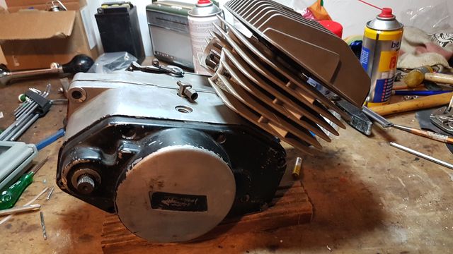

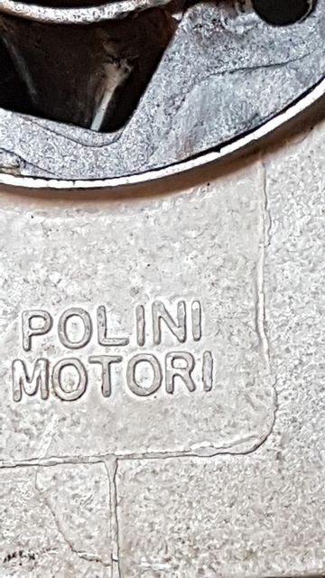

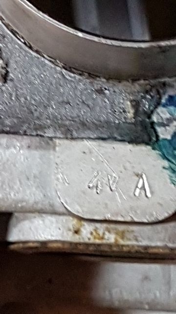

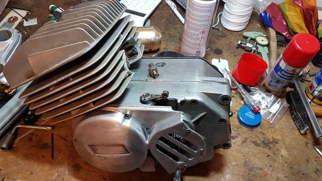

Moin moin, habe am letzten Wochenende einige Sachen bekommen unter anderem einen K6 mit Polini 6007. Der Zylinder ist NOS, wirklich gut. Hat jemand erfahrung mit dieser Kombination? Welche Vergasergröße sollte darauf?

Ein 26er oder 28er Dellorto.
