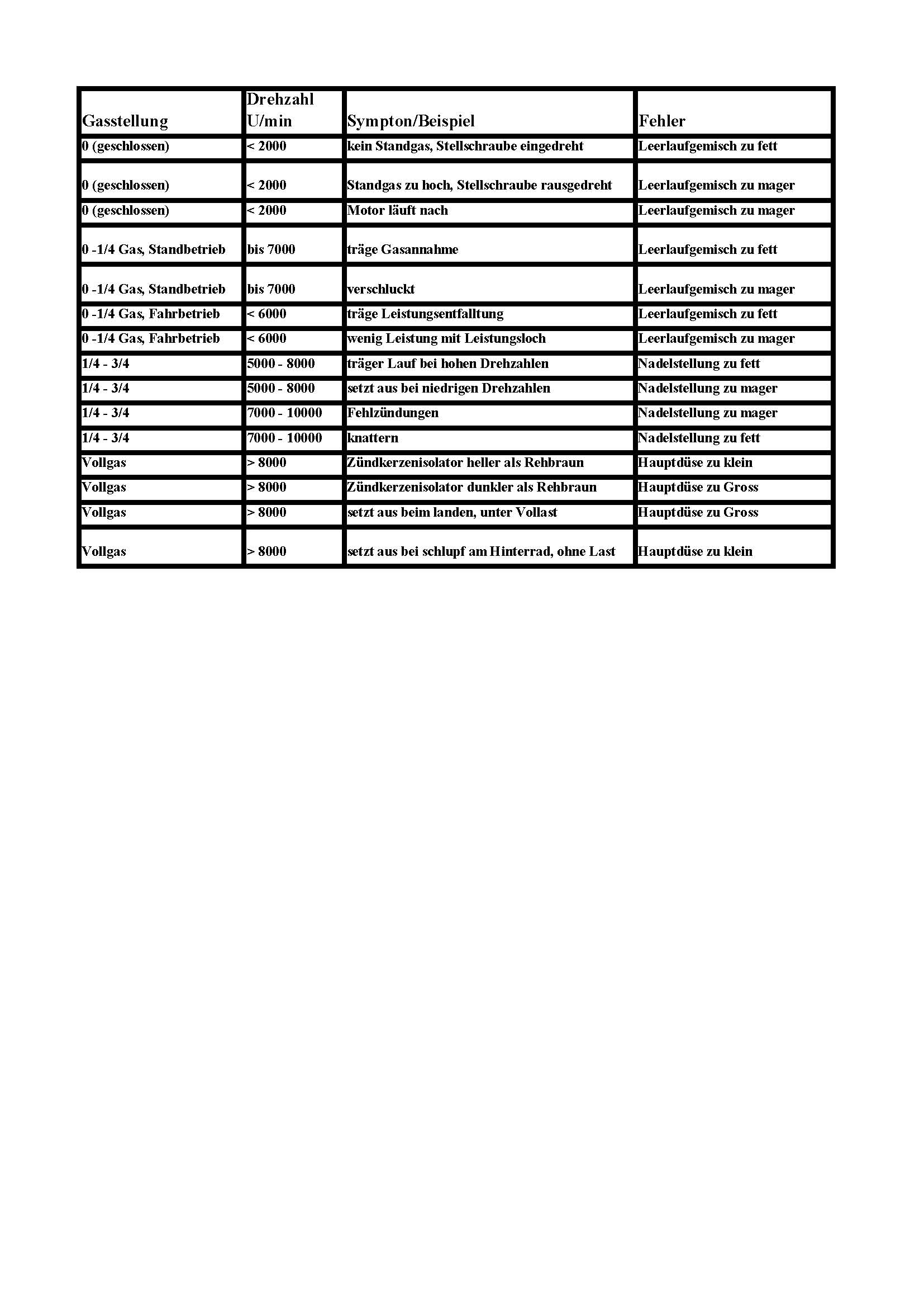

Welchen 19er hast du montiert? Bei einem SHB (wie ihn viele auf den Tubone Teilen oder Aspes fahren) liegen die Düsen so bei 102 oder 105er.
Bei einen PHBG jedoch liegst du bei offenem Auspuff zum Beispiel bei einer 80 bis 85 Düse meist richtig.
Klar ist aber auch das die Vergasergröße auch zum Zylinder passen muss. Einem normalen Aspes Zylinder tust du mit nem 26er Vergaser keinen Gefallen, maximal 21er.
Genau umgekehrt würde ich das bei nem Polini 6000er Serie sehen, ja gheht mit nem 19er aber Spass kommt erst mit >24 auf.
Immer schauen das du ein sauberes oder eher schwarzes Kerzenbild bei Vollast bekommst. Dann erst die Einstellungen über Leerlaufgemisch, Leerlaufdüse und Nadelposition vornehmen. Hauptdüse ist auch nur was von 3/4 bis Vollgas, darunter macht es die Düsennadel und ganz unter Leerlaufdüse und Gemischschraube.
Hier mal ein Bild mit Tipps, ruhig mal größer ziehen das Bild, dann sieht man was
Dateikommentar: Vergaserabstimmung
Vergaserabstimmung.jpg [ 222.68 KiB | 20406-mal betrachtet ]
Oder sich mal das Dellorto Vergaser Handbuch aus dem Web ziehen, gibt auch kostenlose Quellen :twisted:
