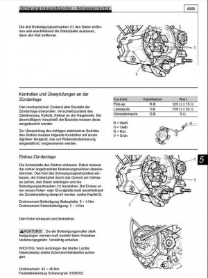

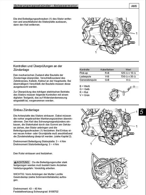

Danke , aber das habe ich. Nur ist die Info leider nicht hilfreich...

Wenn du mal auf Seite 2-3 in Kapitel 2 schaust, steht da genau das du 1,4mm vor OT
einstellen sollst.
Da steht auch welche Markierungen wie zusammen gehören.

Danke. Diese Info habe ich gesucht, aber leider überlesen.. :oops:
