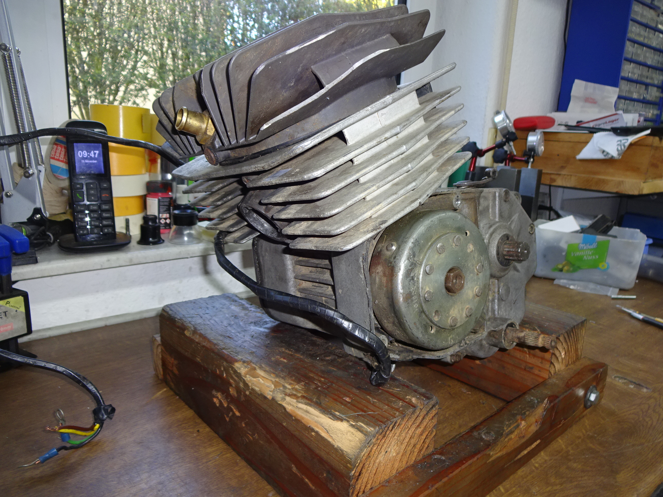

Also ne Nacht drüber geschlafen und heute nach dem Frühstück losgelegt.
B7A0F695-42F4-401E-AA9D-0DE36E21B375.jpeg [ 1.41 MiB | 15931-mal betrachtet ]

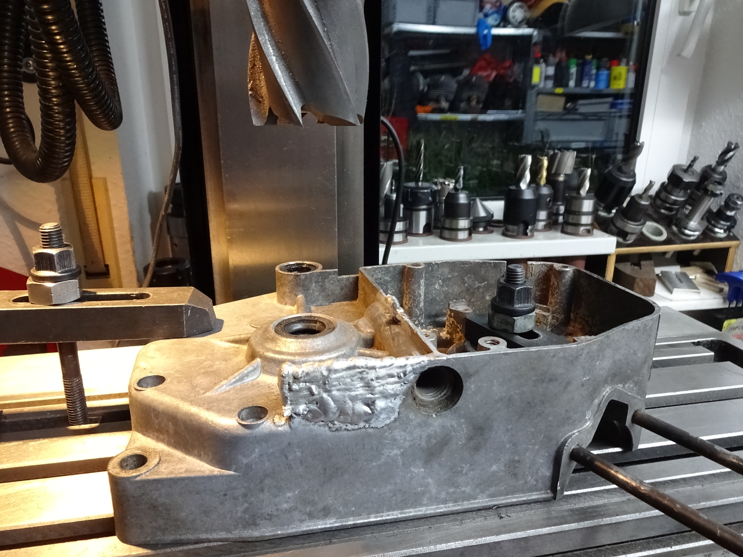

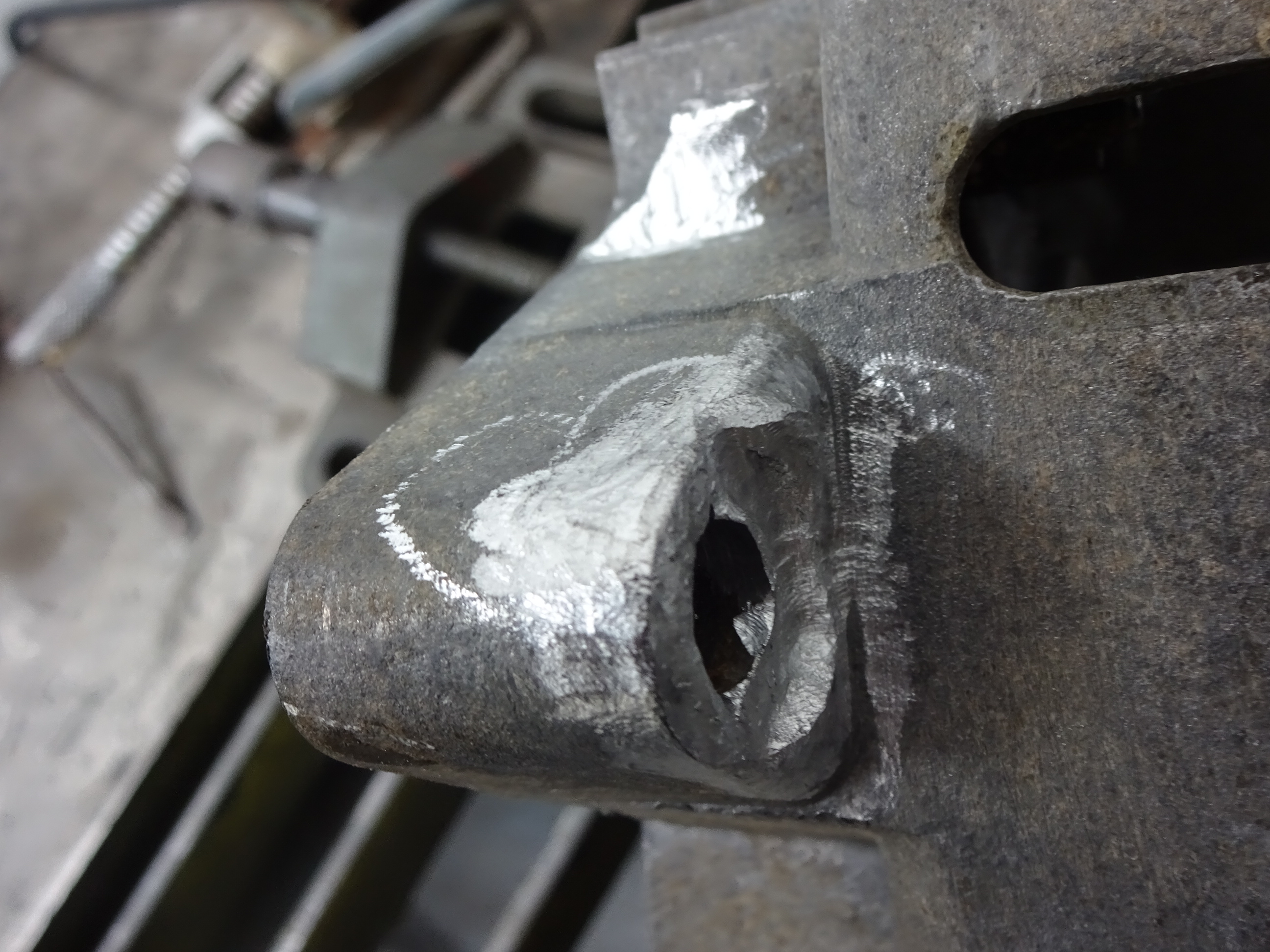

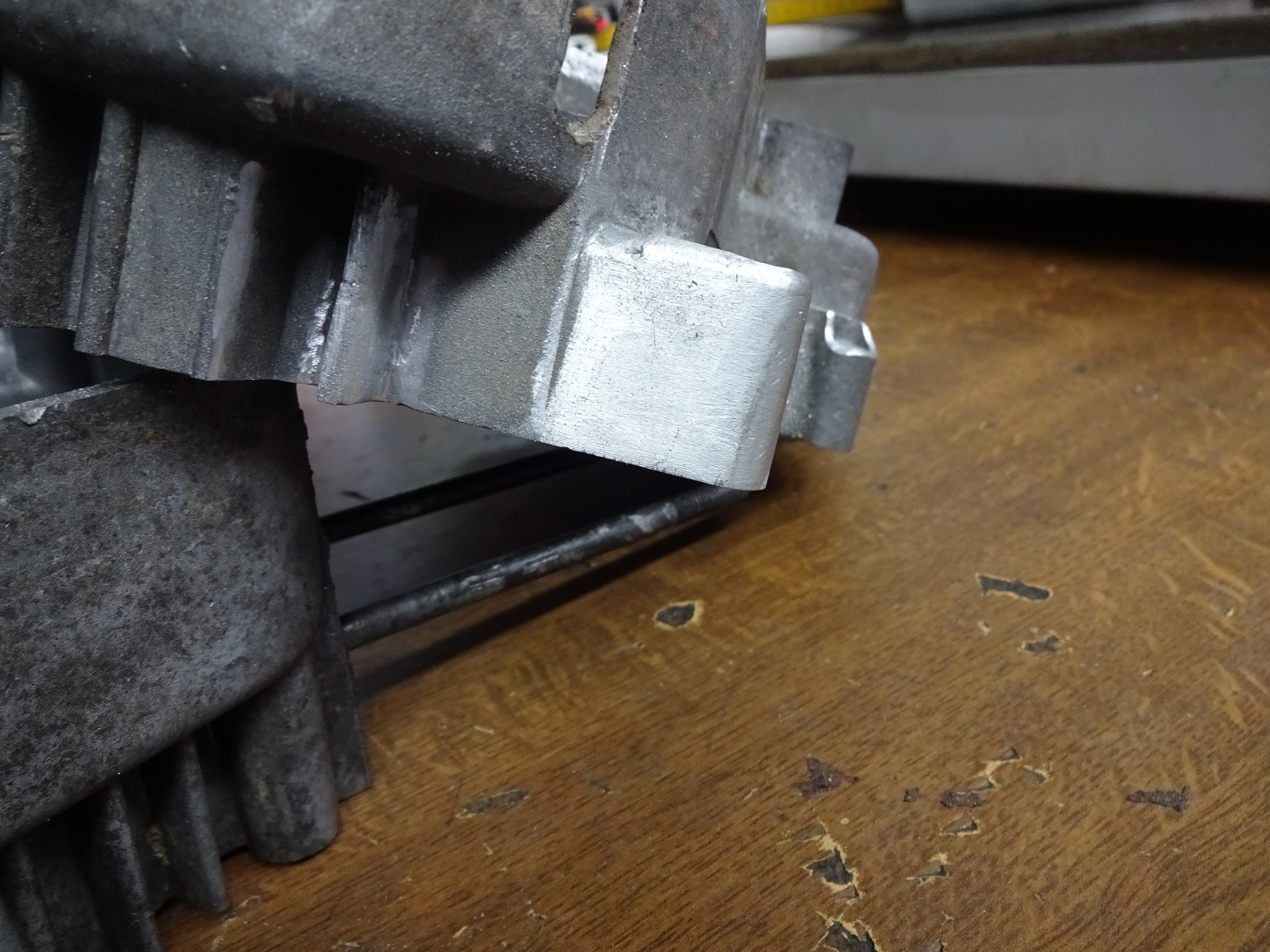

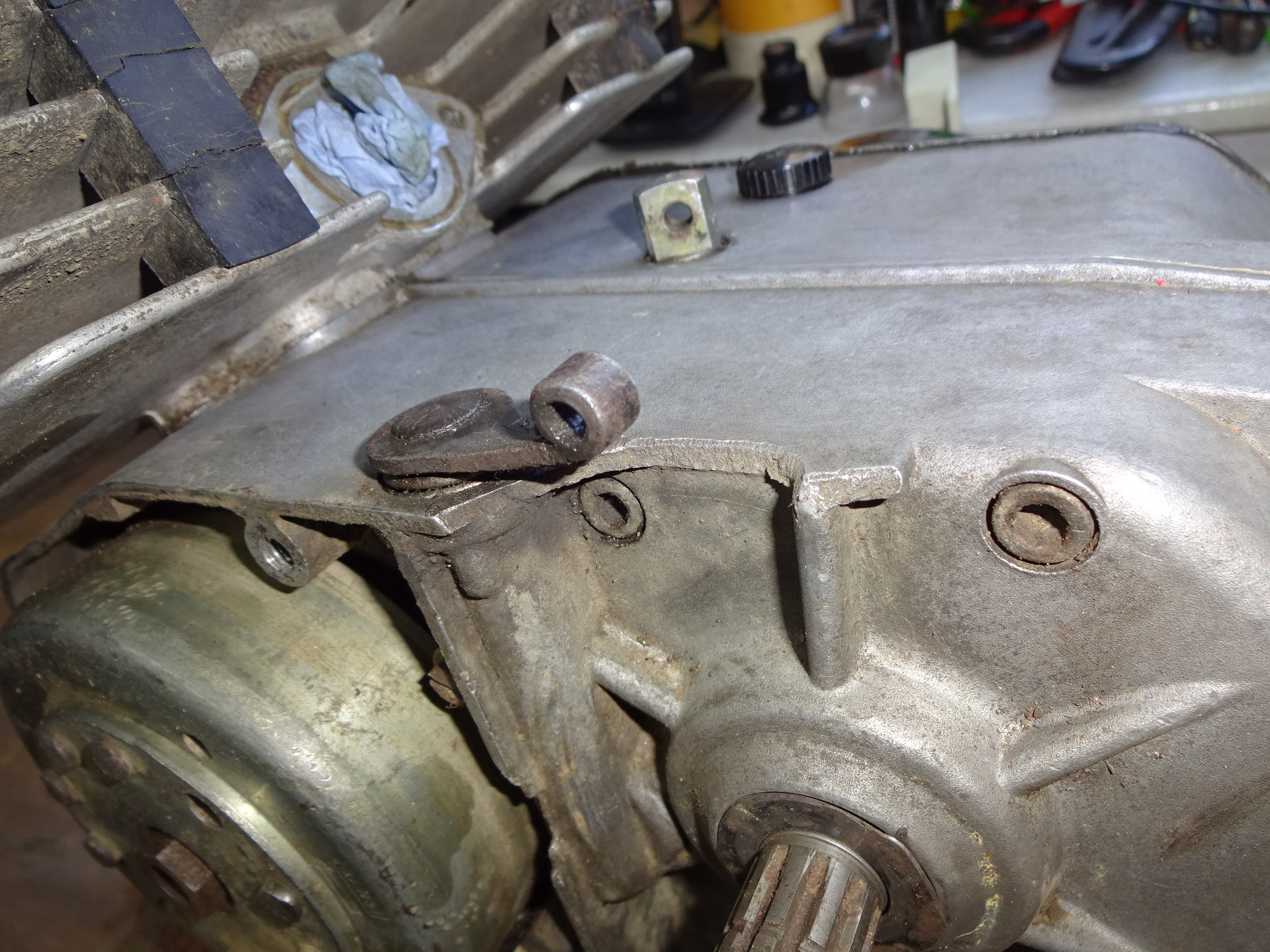

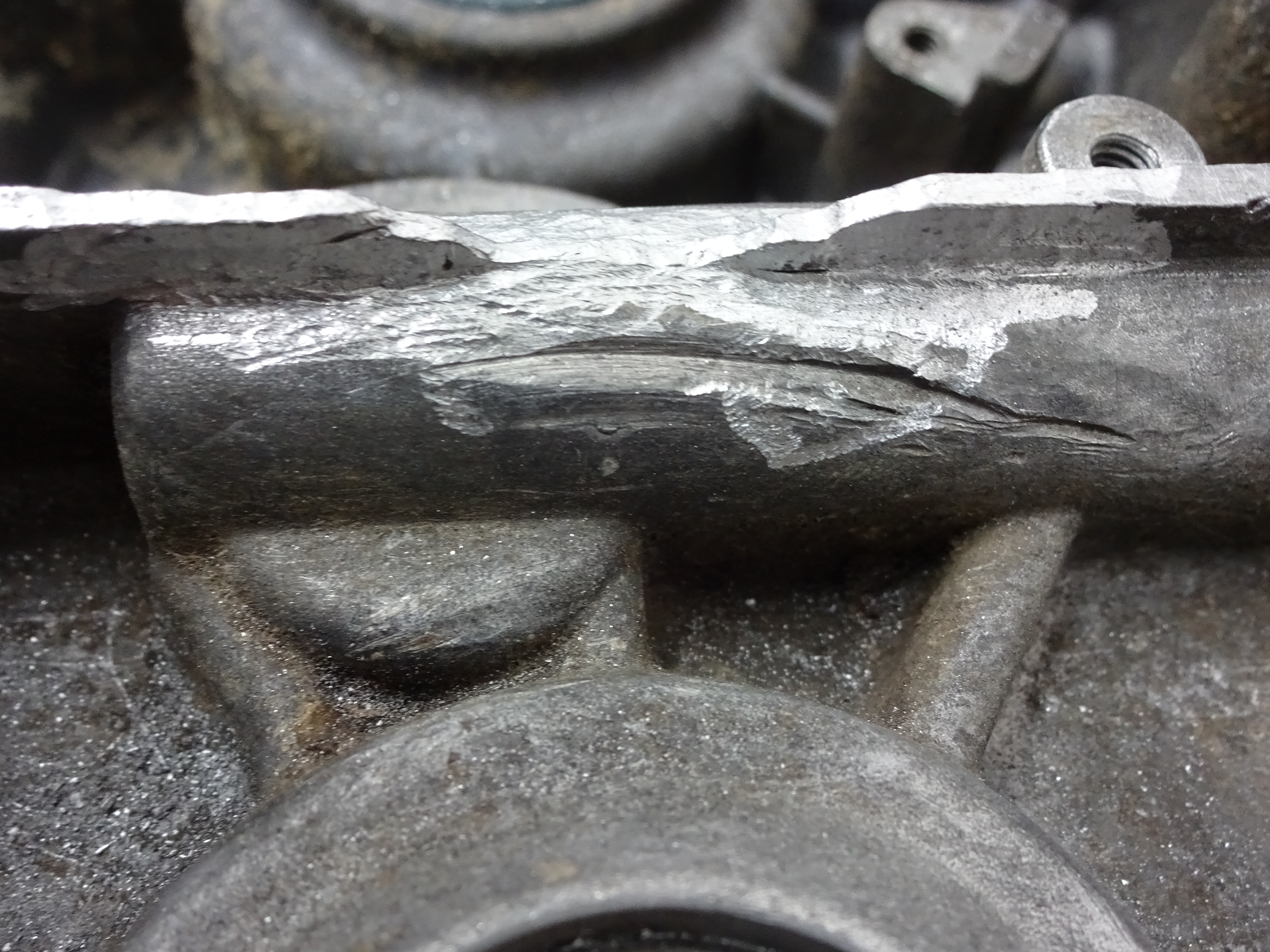

Ah ein Minarelli K6 kam zum Vorschein, mit den ersten ersichtlichen Beschädigungen
7871FC93-DE2A-4BC9-B68B-C2AD6B06806D.jpeg [ 2.72 MiB | 15931-mal betrachtet ]
F3A967B3-B79D-4D1A-AAAC-1369C4E63731.jpeg [ 2.67 MiB | 15931-mal betrachtet ]
BE0D6476-65AA-45D8-A6C1-3AF45B30C096.jpeg [ 2.21 MiB | 15931-mal betrachtet ]
7728B13B-4859-4374-A903-4A6497E0B86F.jpeg [ 992.31 KiB | 15931-mal betrachtet ]

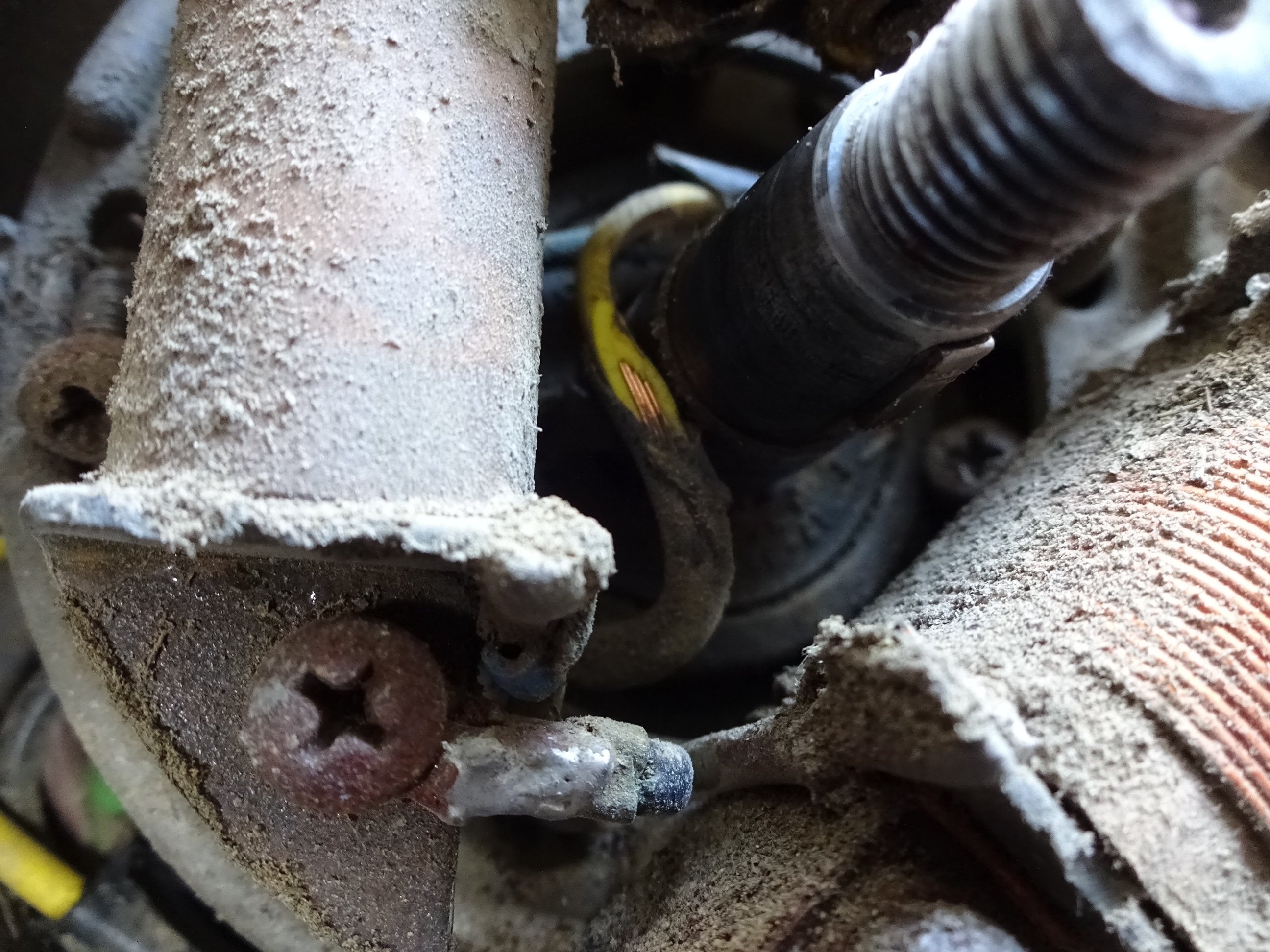

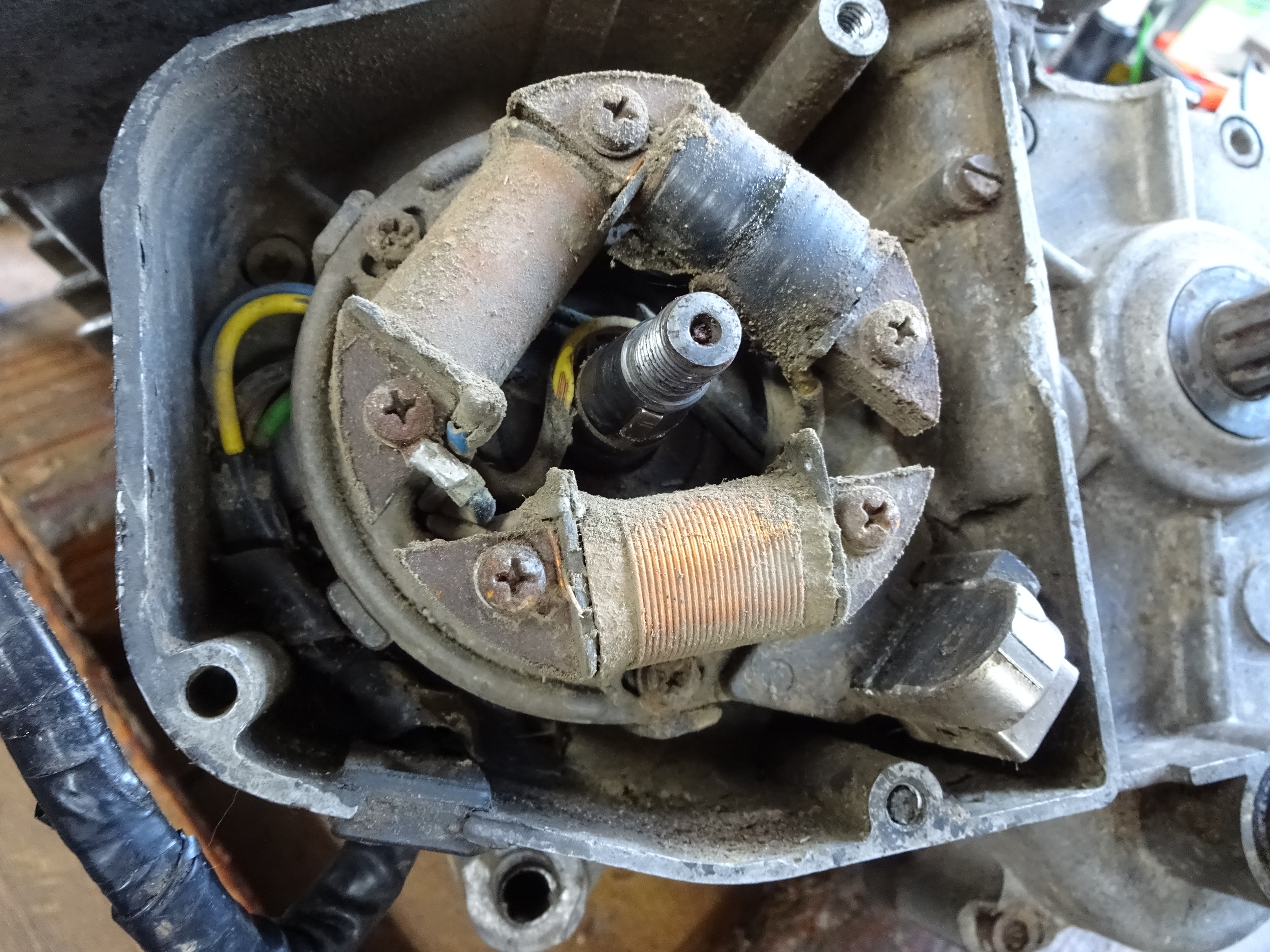

Erst mal Zündung runter und gesehen dreckig, sowie ein Kabel durchgeschliffen
B2BAD0E8-0224-4CDB-919D-DCA58B32EBB7.jpeg [ 2.42 MiB | 15931-mal betrachtet ]
D9625D1E-F217-4572-B806-A3BDB12743A6.jpeg [ 2.3 MiB | 15931-mal betrachtet ]

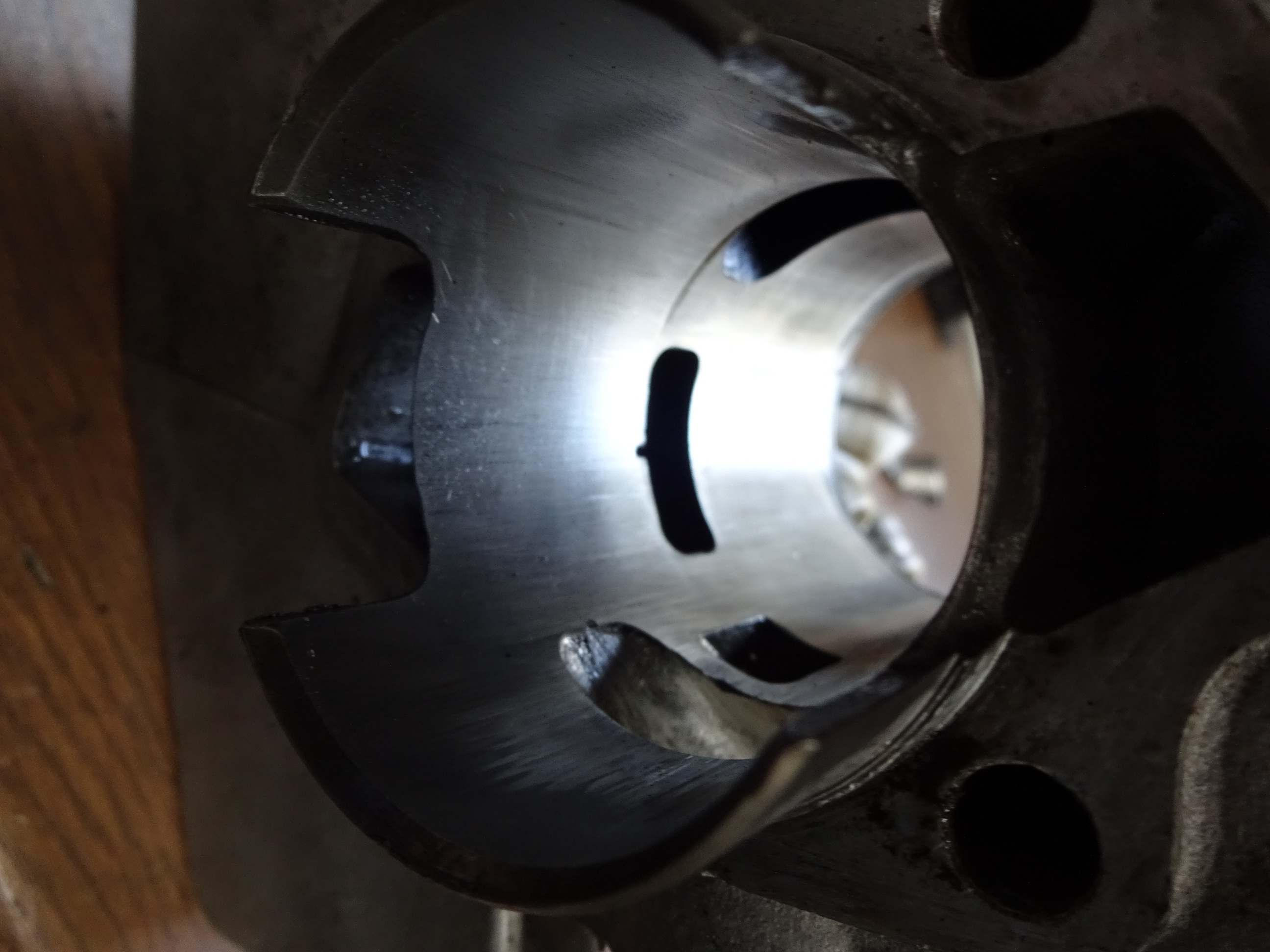

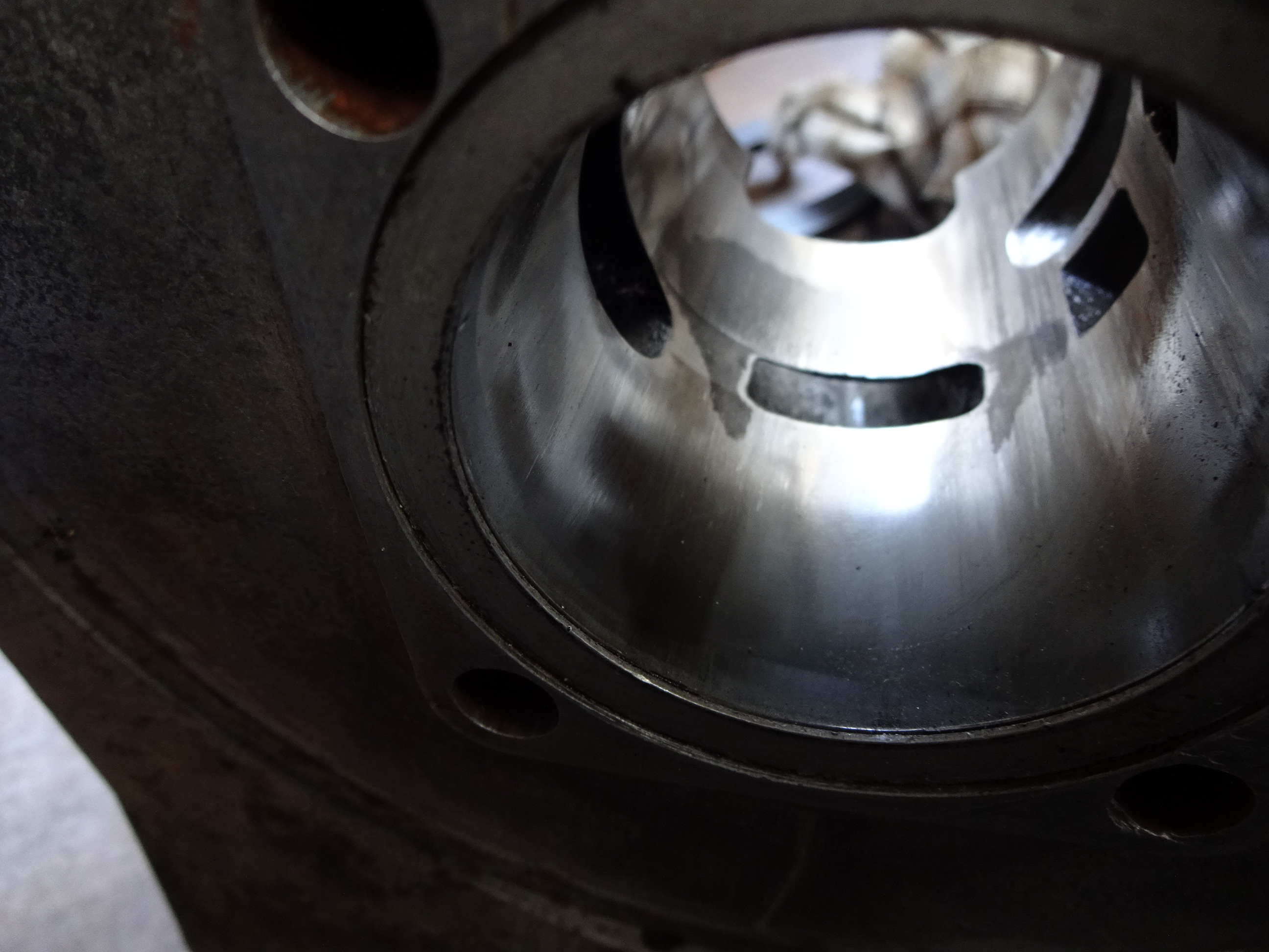

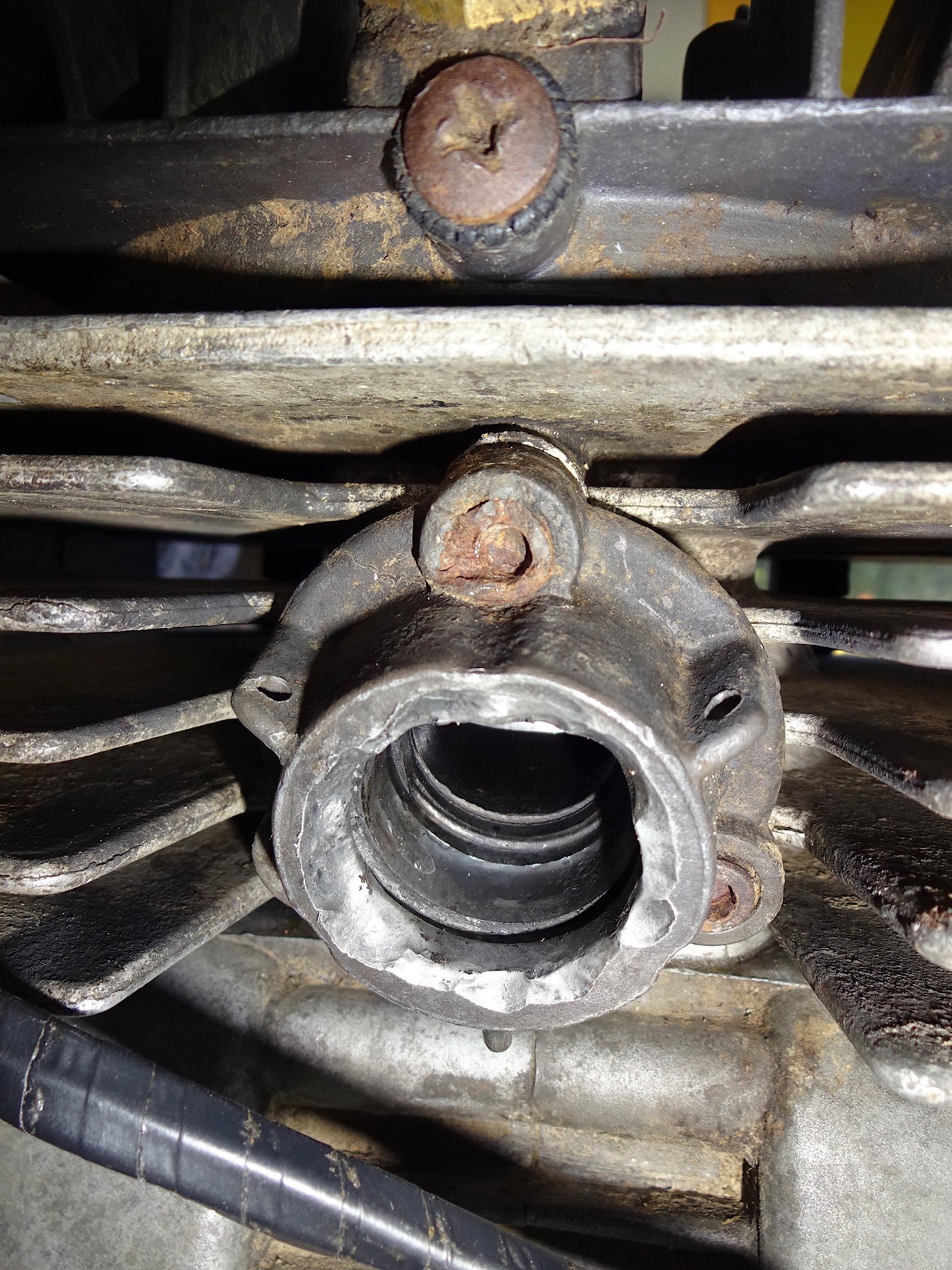

Der Zylinder hat es hinter sich, Einhakspuren an den Kanälen und großflächig Chrom verschlissen. Muss neu beschichtet werden mit neuem Kolben.
C4612BAD-2356-4F56-8B84-E545CB6E019A.jpeg [ 1.32 MiB | 15931-mal betrachtet ]
E5A7C779-EB23-46E9-94A7-3587BF111CF2.jpeg [ 1.61 MiB | 15931-mal betrachtet ]

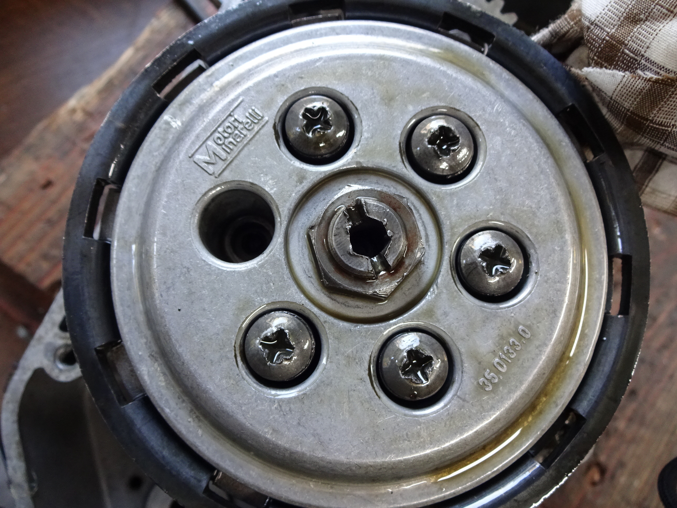

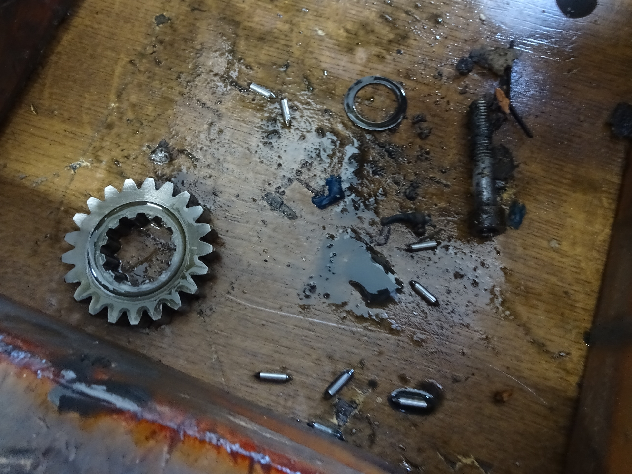

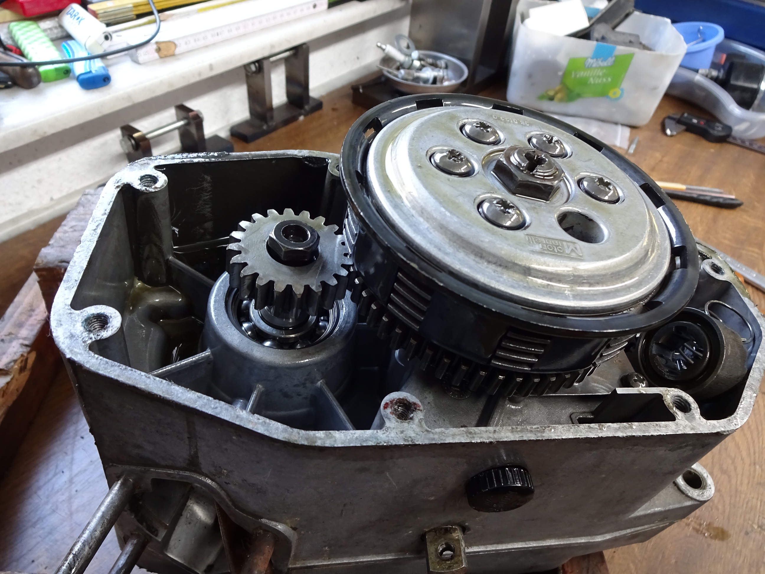

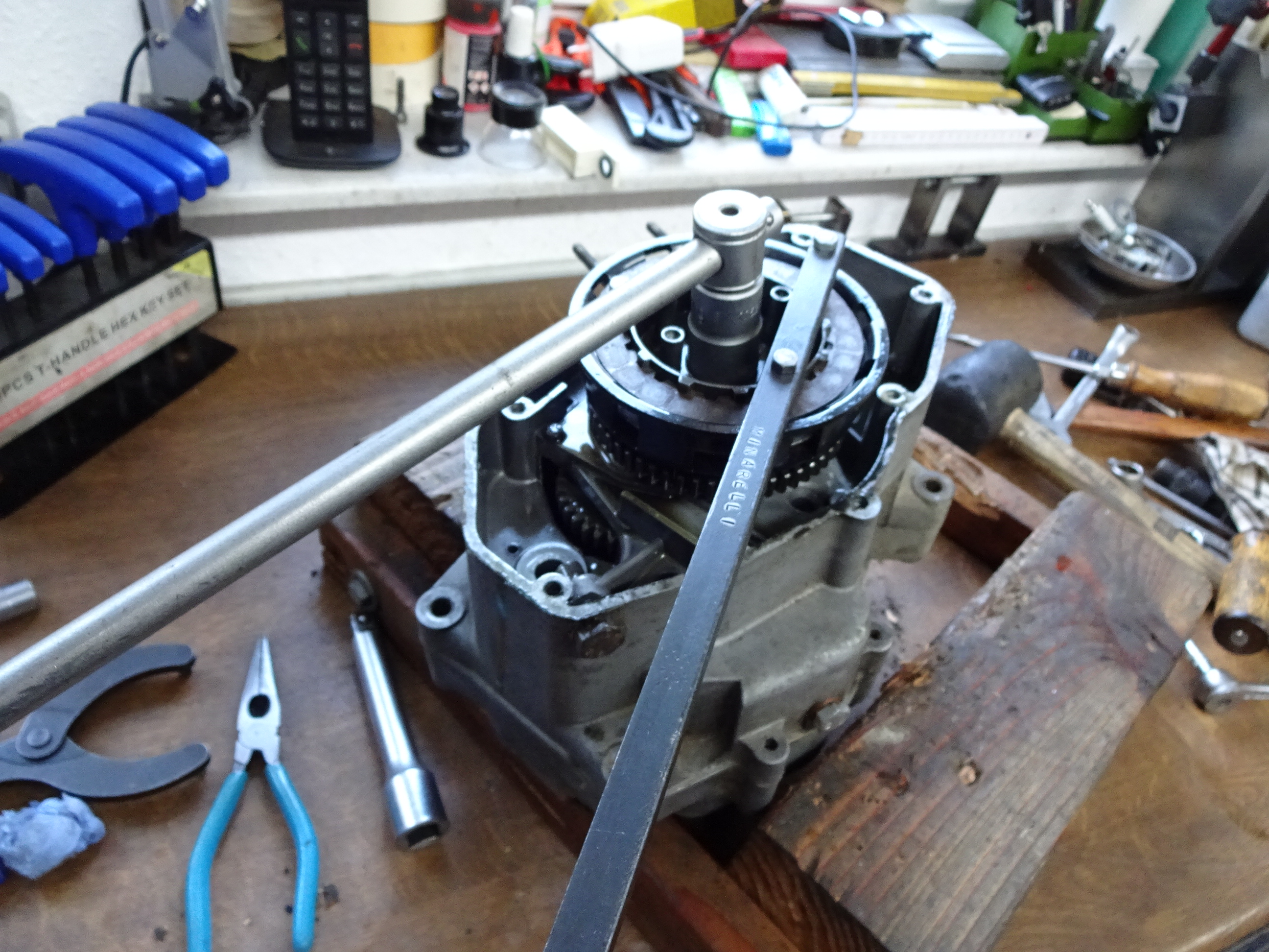

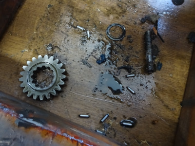

Kupplung ist die Drosselprimärübersetzung drin 20/57, damit geht überhaupt nichts. Sollte auf 16/61 geändert werden. Innenläufer hat ne Buchse verloren inkl. Schrauben und Feder, ist
aber machbarDateianhang:
CCF0594F-5F55-417A-B130-8DCE8D736104.jpeg [ 1.92 MiB | 15931-mal betrachtet ]
400AF89D-D07A-4FA2-BAEE-7DD366BF0C54.jpeg [ 2.46 MiB | 15931-mal betrachtet ]
EECBA6A5-100D-41F7-9597-8BD8C1636AA5.jpeg [ 2.31 MiB | 15931-mal betrachtet ]

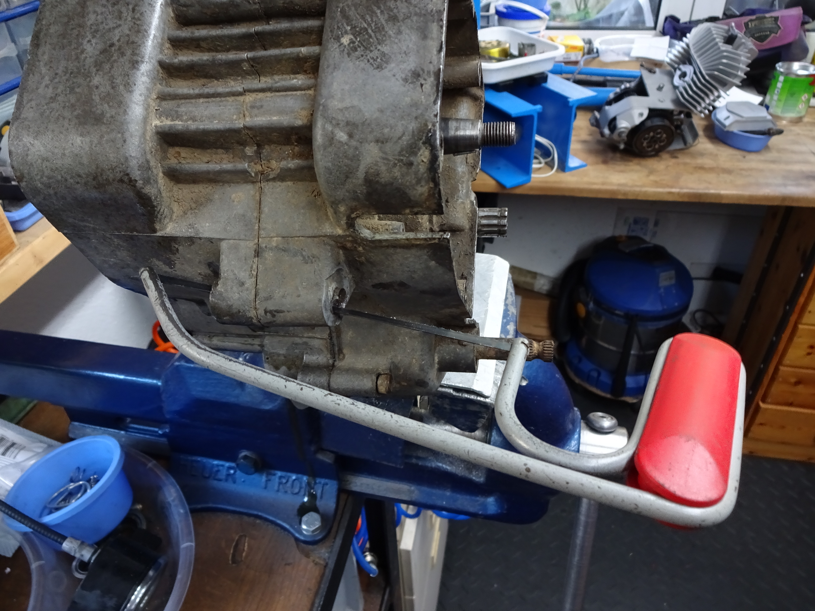

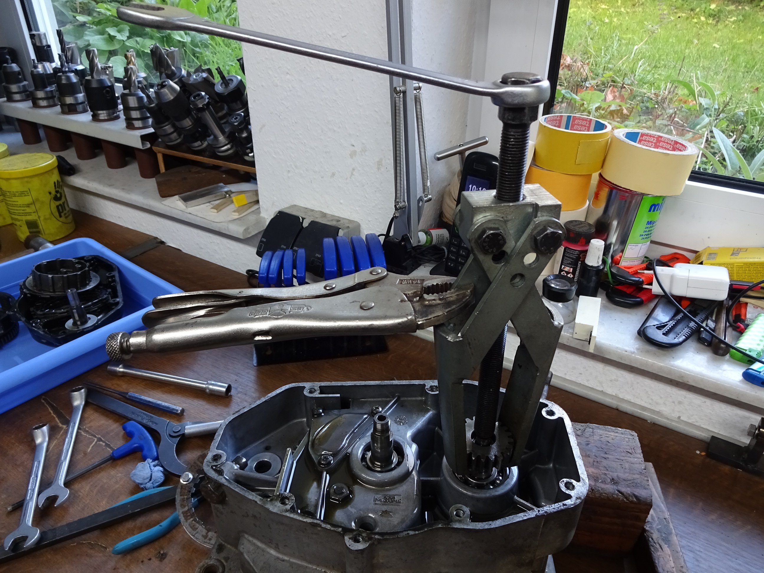

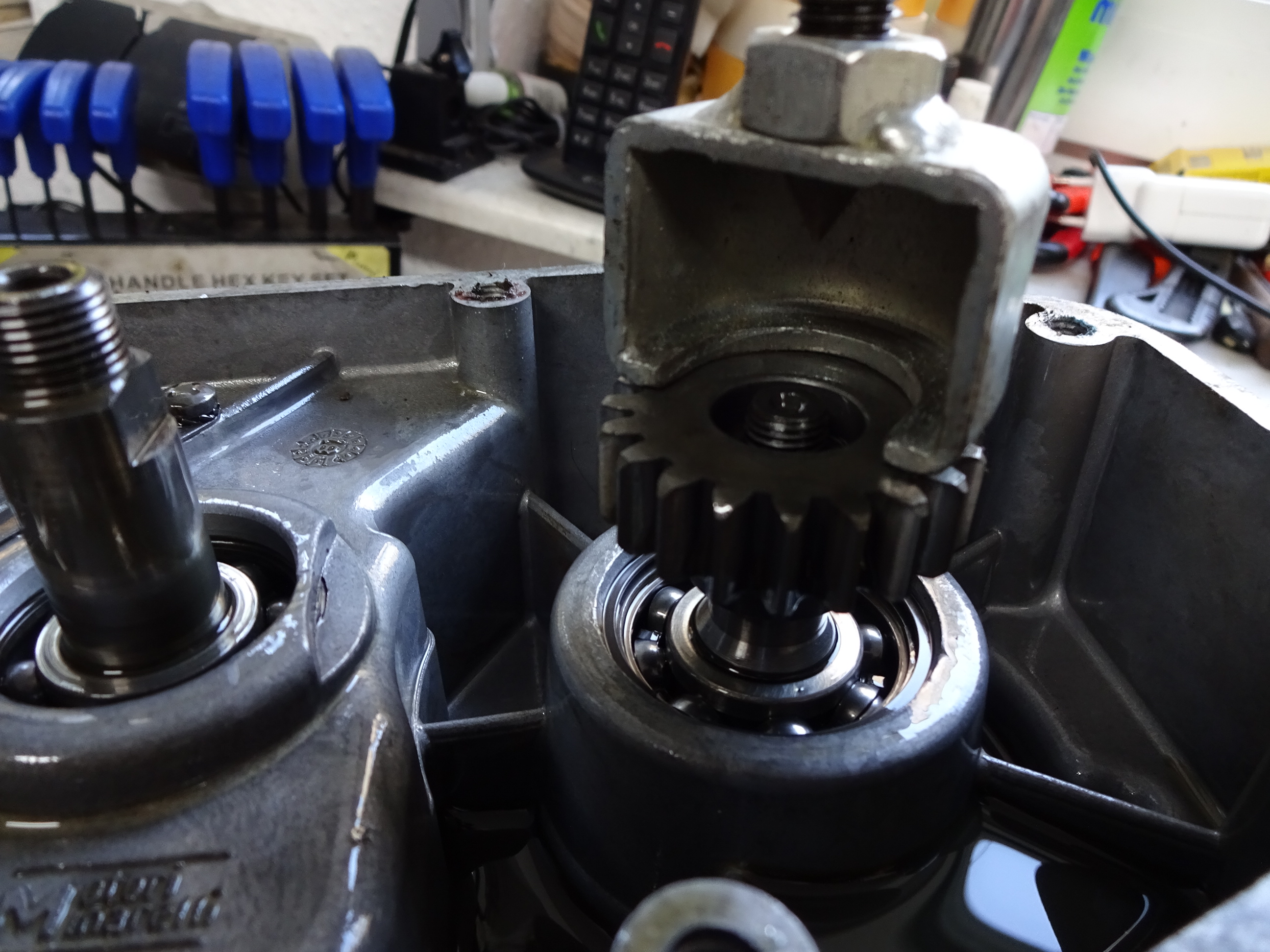

Das riesige Primärzahnrad ging mit dem Minarelliabzieher (gefunden in Novegro, 7 Euro
) nicht zu packen, also altbewährte Methode.
B1F7C3E4-553F-4C7A-B98D-BFBAD4C7498C.jpeg [ 1.71 MiB | 15931-mal betrachtet ]
E23C01F5-EFDE-4B67-B7DA-6E2F7DCE10BC.jpeg [ 2.35 MiB | 15931-mal betrachtet ]

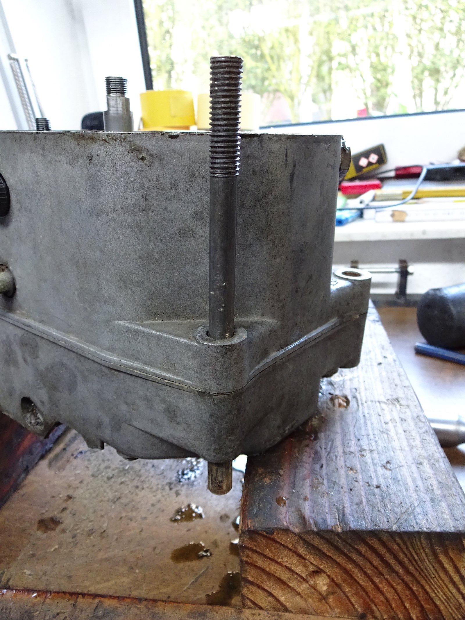

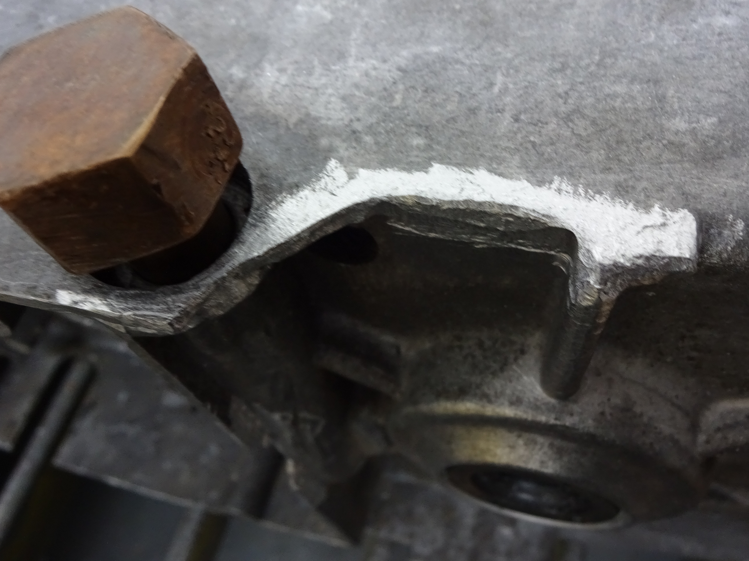

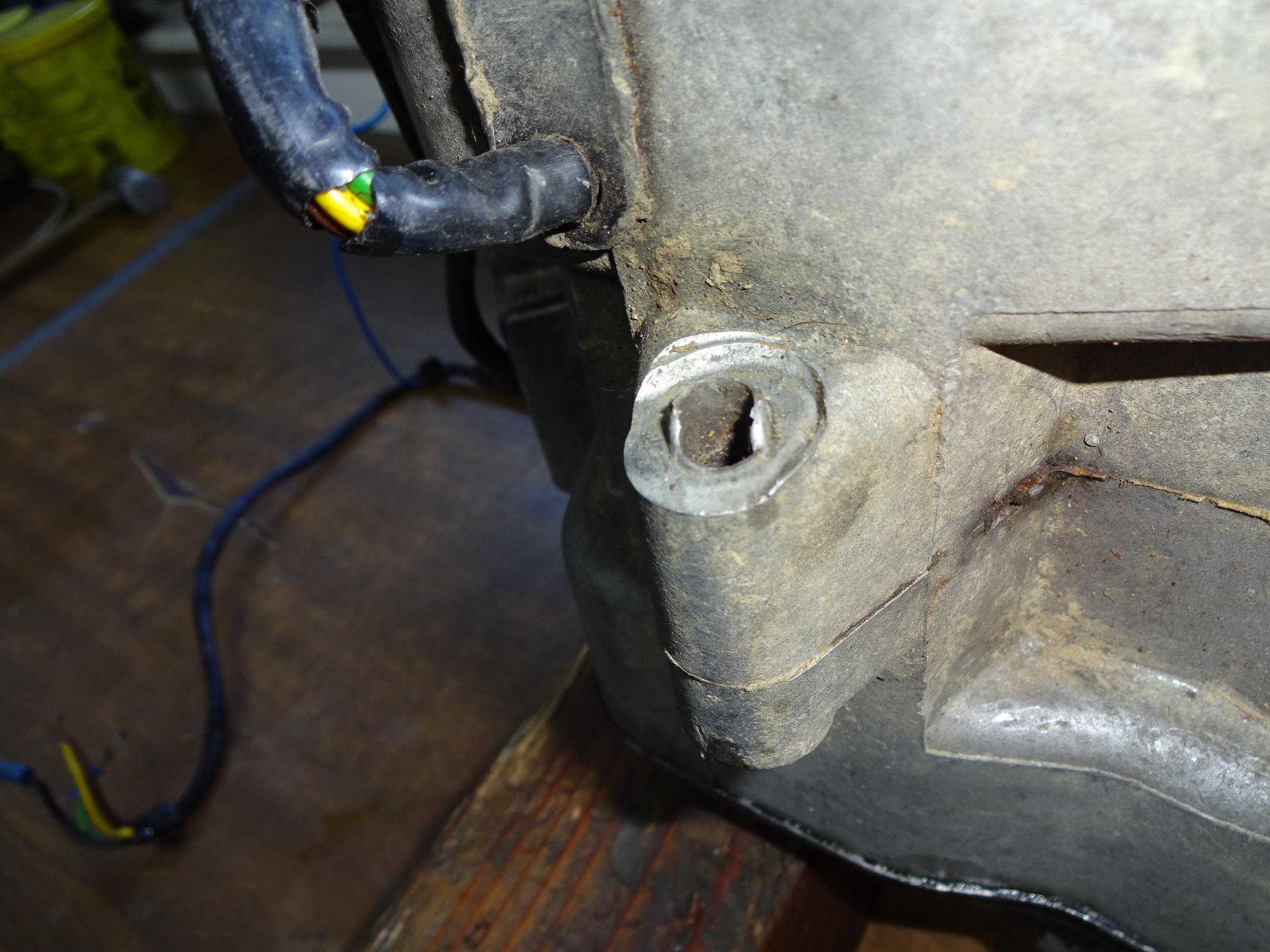

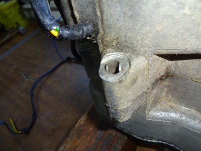

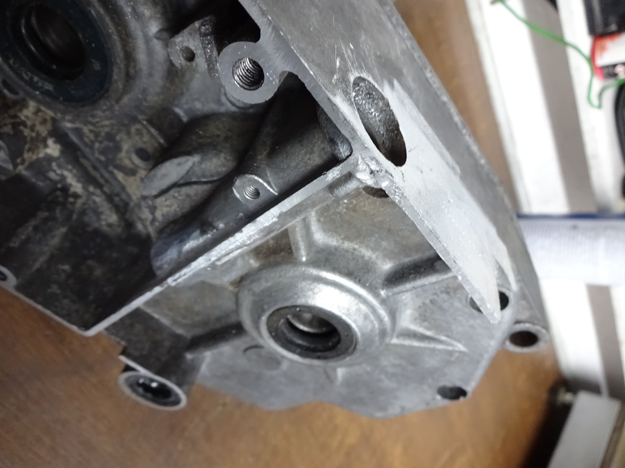

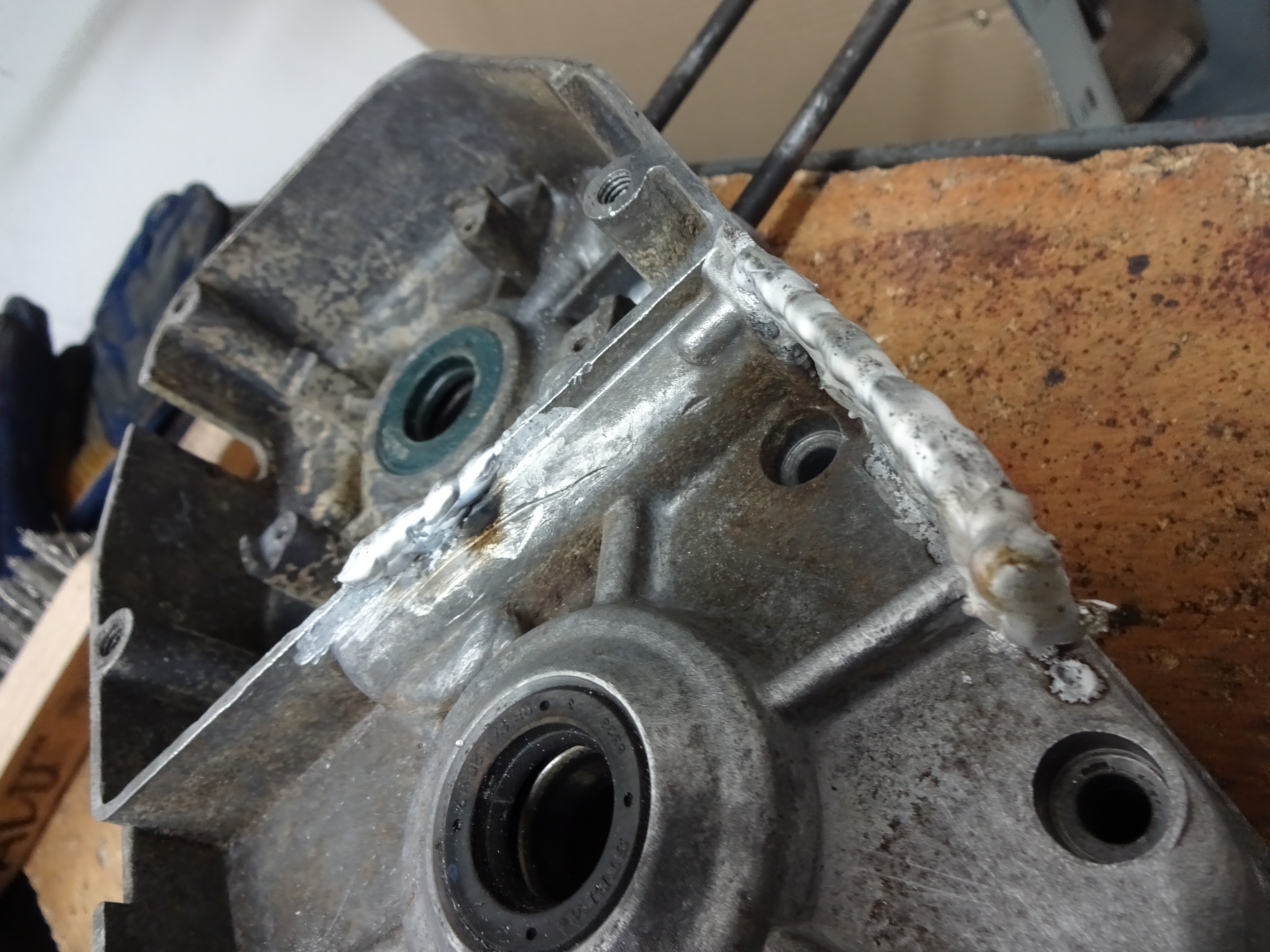

Richtig Zeit hat mich die vordere Spannhülse gekostet, war ja von Anfang an vermurkst (siehe Bild oben). Weder Wärme etc. half nicht, also musste zweimal die Buchse mit der Puksäge zersägt werden. Trotzdem ging alles noch schwer raus, hat mich mehr wie ne Viertelstunde gekostet das Ding.
59721D04-1D0D-43EF-ACF5-AED06849208F.jpeg [ 787.13 KiB | 15930-mal betrachtet ]
4BD50690-E55F-4987-9F63-549FF0C113E1.jpeg [ 1.93 MiB | 15931-mal betrachtet ]

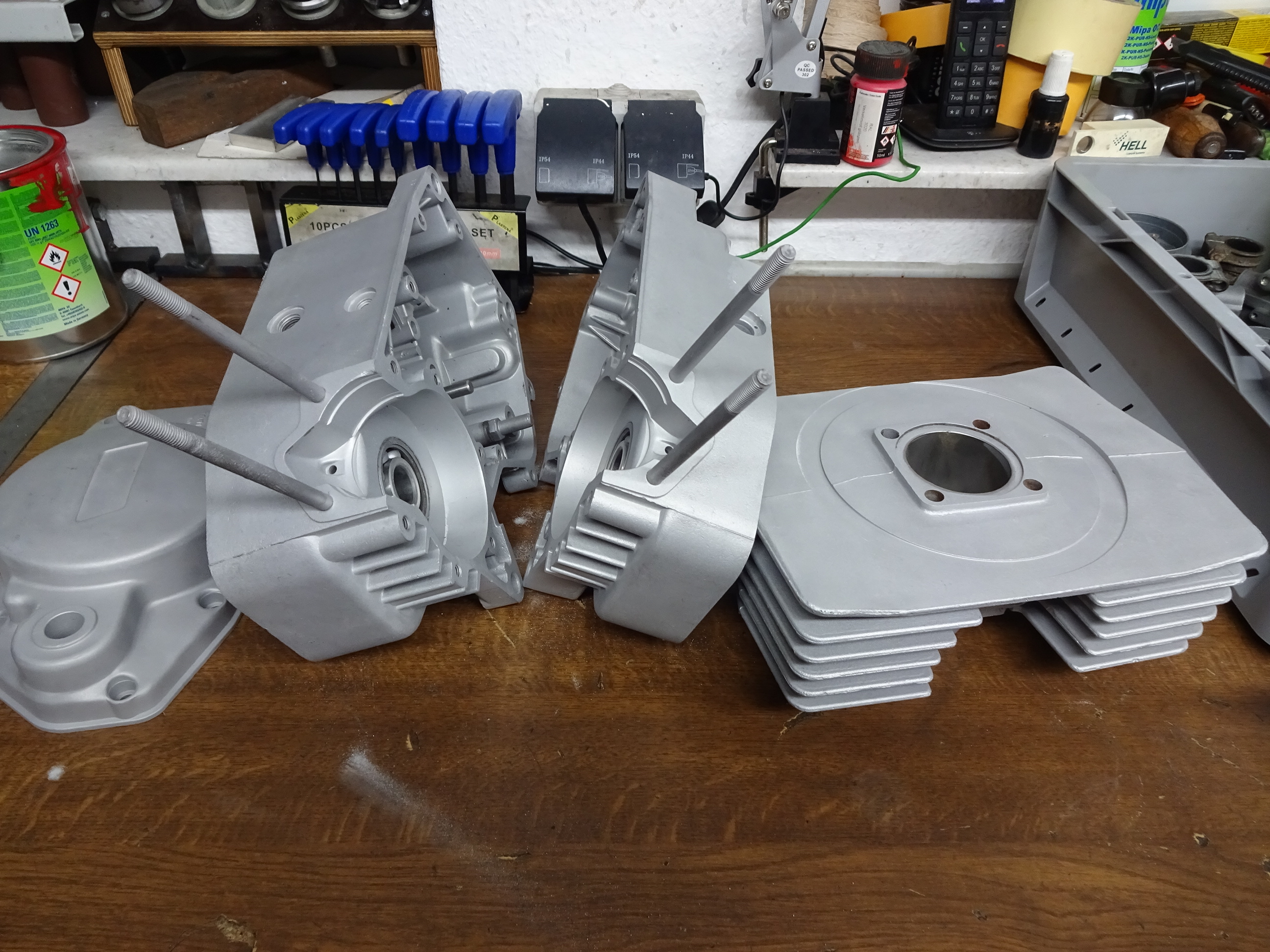

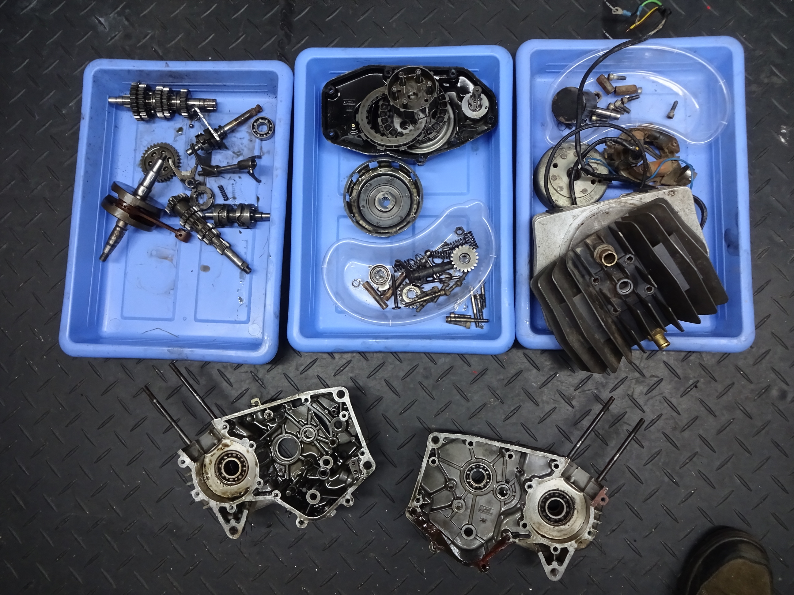

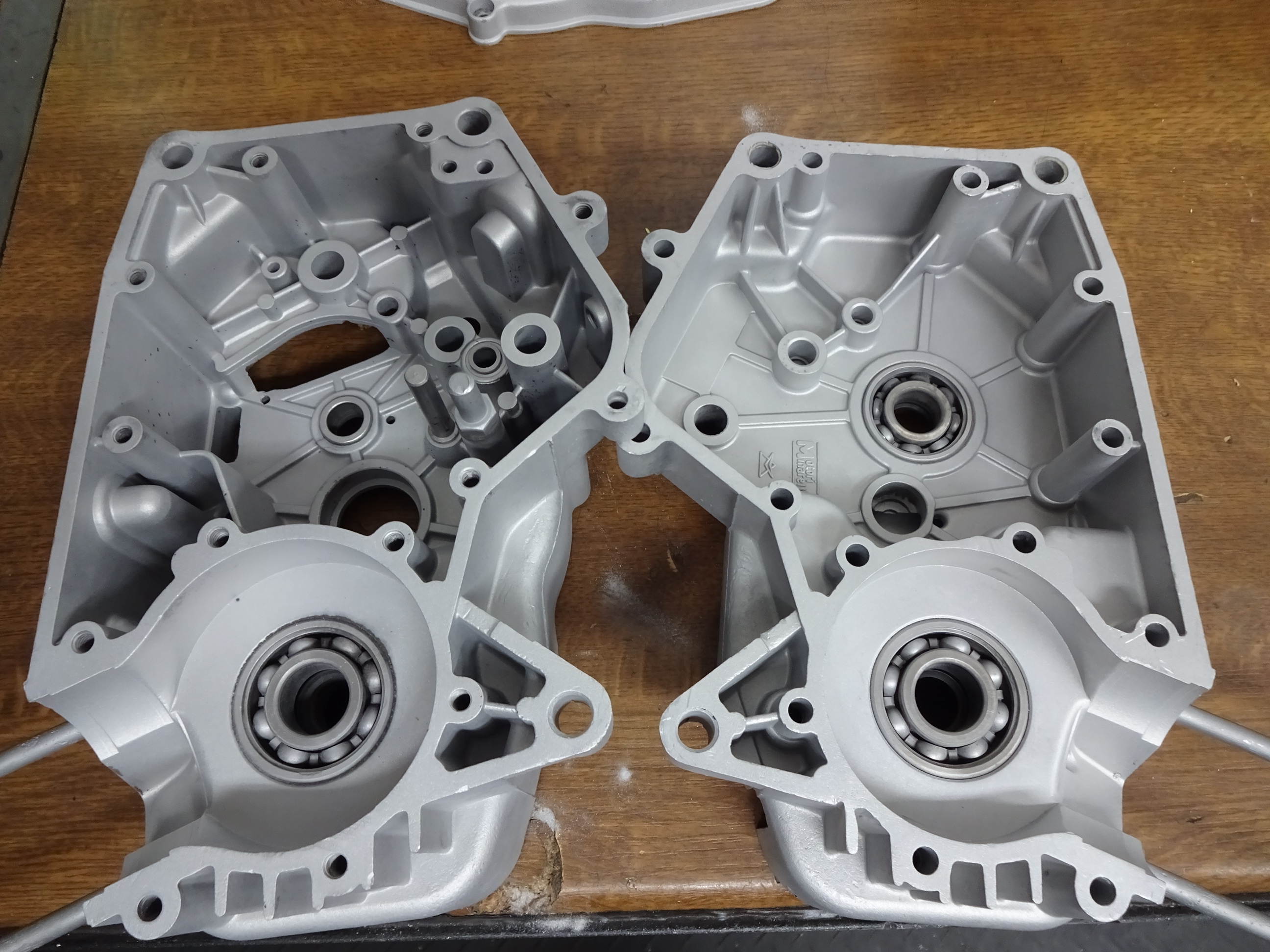

Jetzt ist erst mal alles zerlegt und warten auf Reinigung (fast alles geht erst mal durchs Ultraschallbad)
56A08216-FB30-4AF3-A0B3-DB894A1B6033.jpeg [ 2.21 MiB | 15931-mal betrachtet ]

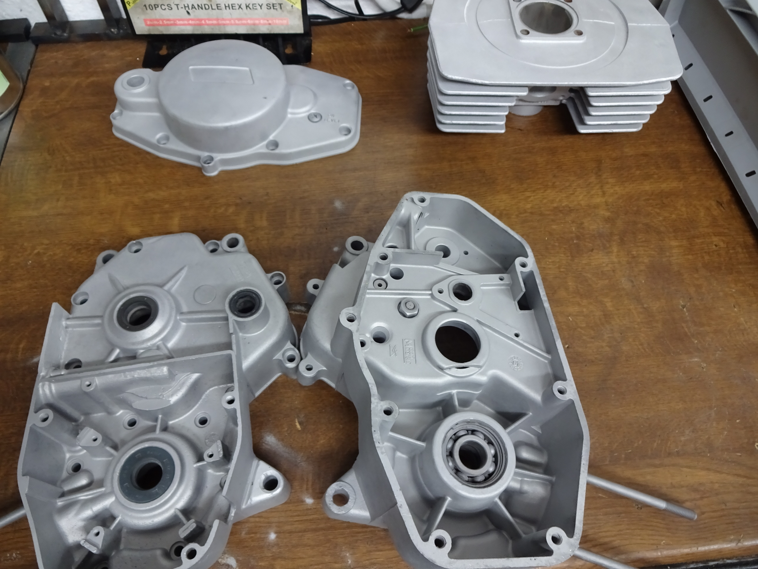

Und Feierabend für heute
9FD8D7D9-1861-459E-B925-ECC0EF84918C.jpeg [ 1.29 MiB | 15931-mal betrachtet ]
