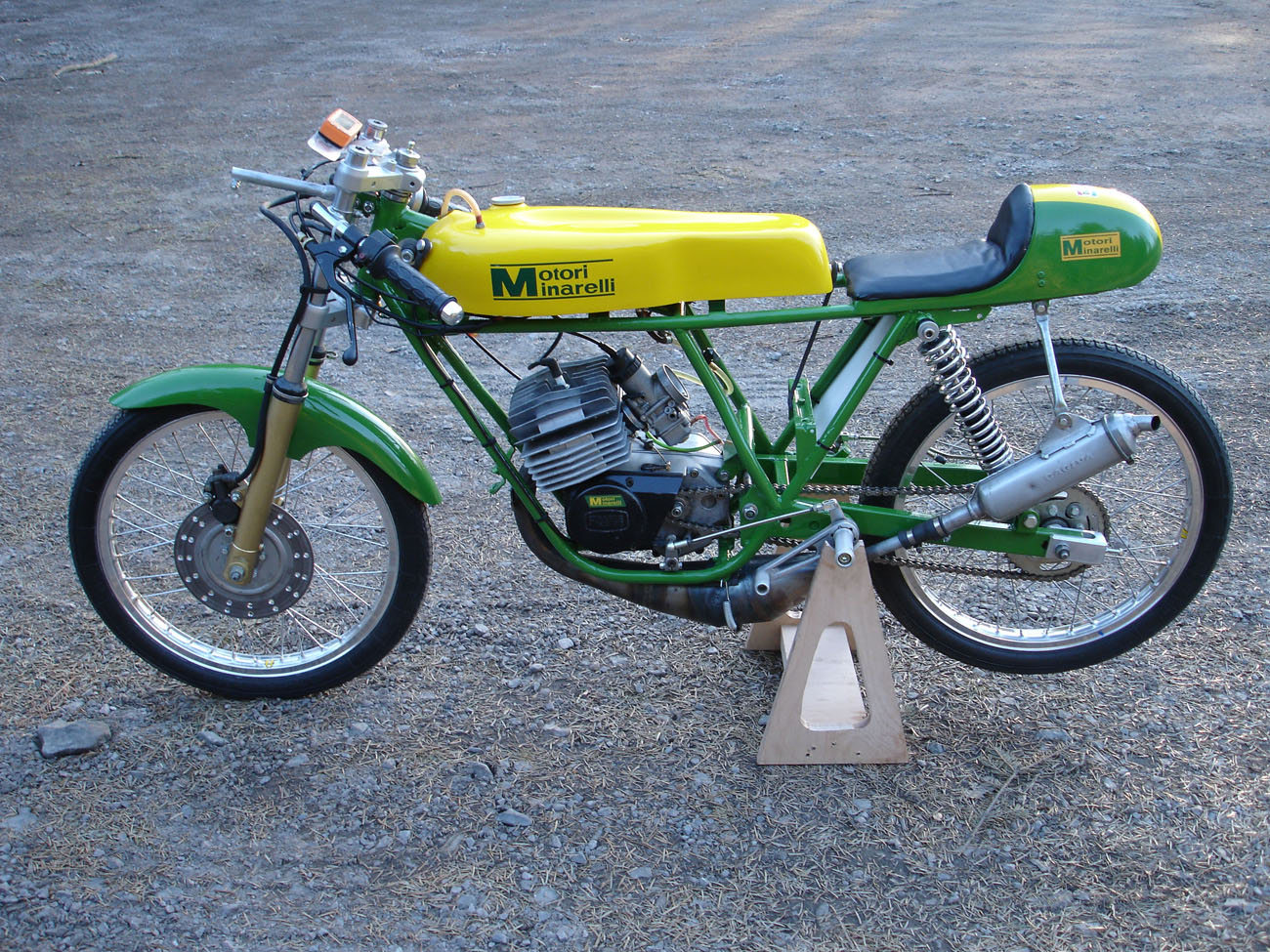

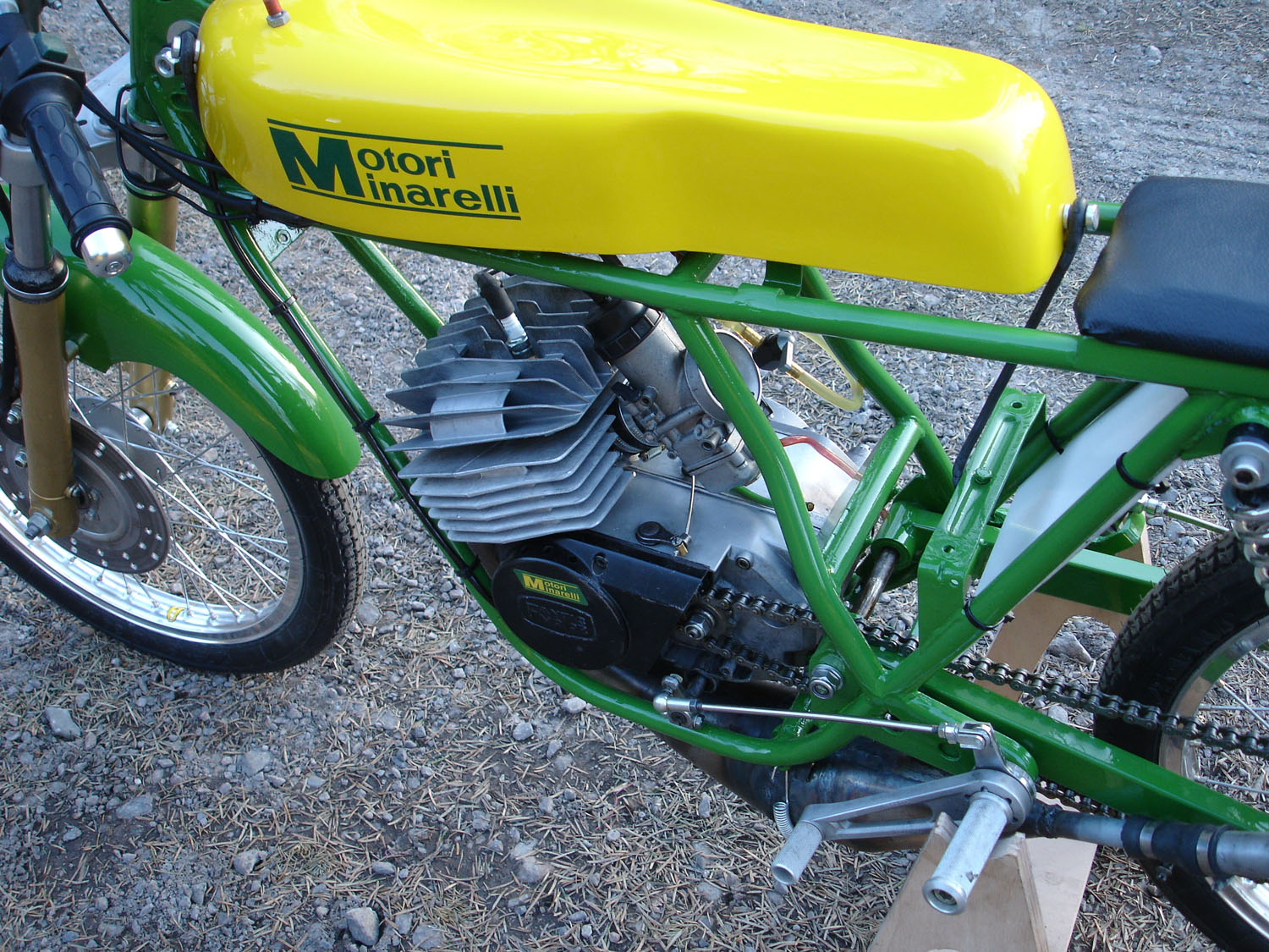

Diese Welle hatte ich schon vor Jahren in meinem Minarelli Rennerle verbaut, und das funktioniert problemlos mit alles 80ccm Minarelli P6/K6 Zylindern.

::- sag mal HaJo was ist eigentlich aus dem grün/gelben Renner geworden?
