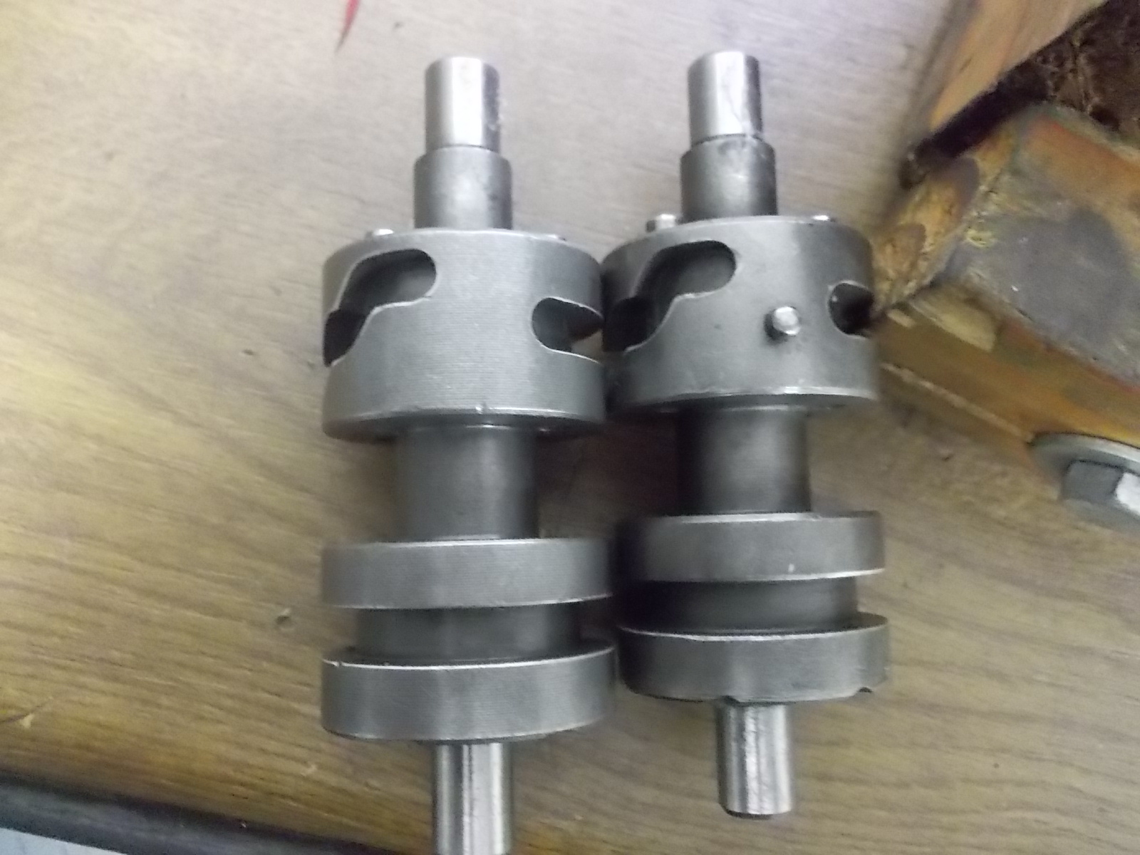

Baue mir ja eine „scharfen“ Motor für Pfungstadt und so auf. Bei der Suche nach ner Schaltwalze bin ich dann über ein Exemplar gestolpert mit nem komischen Stift. Siehe rechte Walze.
7251E0E5-81B8-497E-AD64-002639330332.jpeg [ 508.71 KiB | 11673-mal betrachtet ]
Kennt jemand das Teil? Könnte das ein Kontakt sein für eine Leerlaufanzeige? Hab davon gehört, dass spätere P6 sowas anscheinend hatten.
Wie sieht denn dann so ein Kontaktschalter aus und wo sitzt der genau?

Hallo Schorsch,
Jepp,
Beim rv 3/4 ist es eine nut auf der Walze nach innen, federbelasteter Abnehmer.
Bsp. Fantic strada, p6 deine Version , einfache kontaktversion.
Der Abnehmer sitzt unterschiedlich..
Für den p6 wäre die leerlaufanzeige einfach nachzurüsten, mit deiner schaltwalze ,
+ passendes Loch an richtiger Stellung bohren + passenden "U" Kontakt einschrauben , tut grün leuchten ,
Bilder dafür mach ich....
Wenn ich den Kram auf kurze finde ....
Rainer

Bei der TX220 Super Six ist auch eine Leerlaufanzeige verbaut.

Und bei der FM330 (50er Trail) mit K6 Gehäuse auch.
