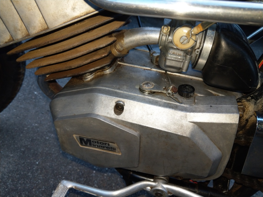

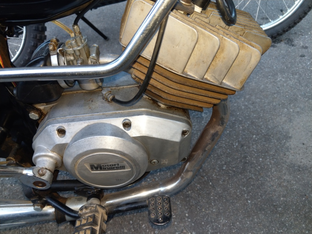

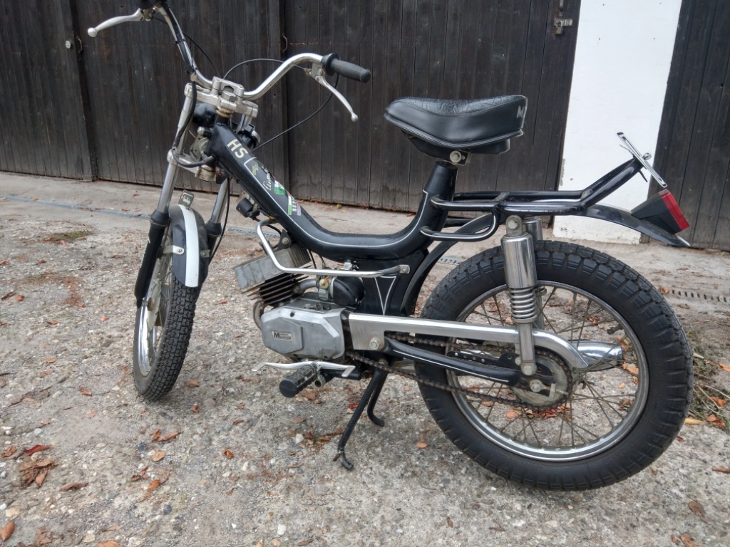

Hallo, Leute!
Brauche mal Tipps zu Störungssuche.
Hab meinem Bruder ne Tubone hingestellt. Vlt lässt er sich ja anfüttern. Das Moped hab ich mal auf nem Markt geschossen. Praktisch kaum gelaufen, eher Patina vom rumschieben und lagern. Die Kleine lief in kurzzeitigem Betrieb eigentlich wie erwartet. Mehrmals Probelauf zu Hause gemacht, immer ok.
Jetzt sollte sie natürlich auch mal längere Strecken zurücklegen. Das will sie ohne Zicken nun nicht.
Plötzlich stirbt der Motor nach 4-5 Kilometer ab, sagt erst mal keinen Ton.
Nach ner Weile tut ers wieder.
Was bisher gecheckt wurde:
Tank und alle Filter sind sauber, Benzinhahn frei in allen nötigen Stellungen, Tankentlüftung ok, Sprit frisch, 2% Motul 800, Auspuff frei, Unterbrecher gut, Kerzen divers gewechselt, Killschalter ausgeschlossen, Lufi frei, Schwimmerkammer sauber, Schwimmernadel dichtet gut, Sprit läuft frei in den Gaser, im Dunkeln keine Nebenfunken am Zündkabel gesehen, Masse Zündspule kontrolliert. Wenn sie nicht anspringt, ist trotzdem Funke da. Der Zündungsdeckel war nie runter, blitzblank von innen. Ducati Kontaktzündung praktisch neu. Wenn sie läuft, rennt sie sauber. Keine Ölfahne, Kerze tendiert langsam zu rehbraun.
Was kanns sein? Kondensator? Trotz Zündfunken?
Bin hier ohne Ersatzteillager, Carepaket könnte ich ihm senden.
Aber vlt gibts ja ne vor Ort regelbare Kleinigkeit
Micha
