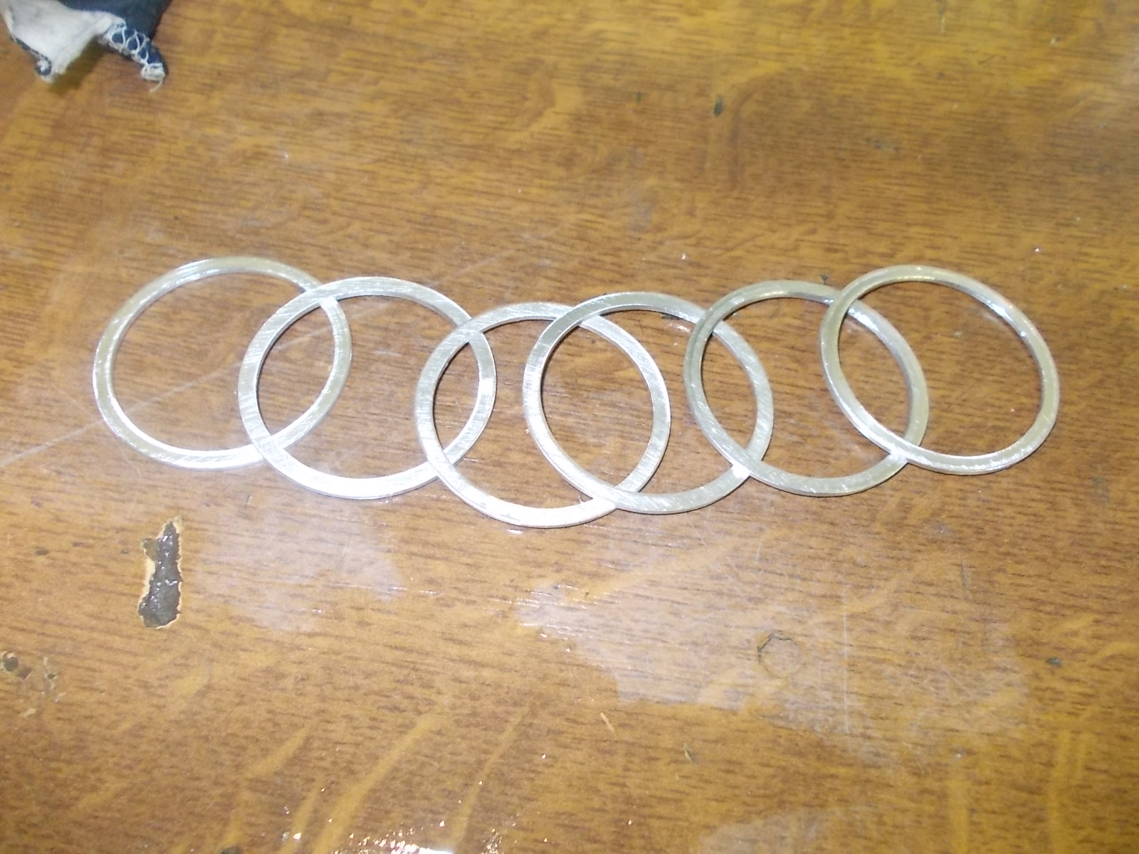

Auf einmal musste ich feststellen, das ich nur noch einen Alu Distanzring für die 50ccm Motoren habe.
Der Ring kommt auf der rechten Seite zwischen Wellendichtring und äußerem Lager.
Das alte Teil gemessen kam auf 38,9 x 33,5 x 1
Also noch ein 40mm Alu-Stück aus der Restekiste genommen und erst mal aussen passend gedreht.
Danach dann den passenden Innendurchmesser hergestellt.
2167E7C5-155E-4CBB-A688-B0A4F36C9844.jpeg [ 455.46 KiB | 8389-mal betrachtet ]
Mit der Messuhr immer schön 1mm Scheibchen abgestochen.
71FCCFD2-49E0-4489-9B4E-57AB2DF1B31A.jpeg [ 445.2 KiB | 8389-mal betrachtet ]
Ein wenig entgratet und jetzt hab ich erst mal wieder genug von den Dingern
24265BCE-B5E0-44CB-B87A-FB1D069EC9DD.jpeg [ 490.84 KiB | 8389-mal betrachtet ]
3EDF32EE-06F4-4BB2-A8EE-E9C34792BCFA.jpeg [ 478.42 KiB | 8389-mal betrachtet ]

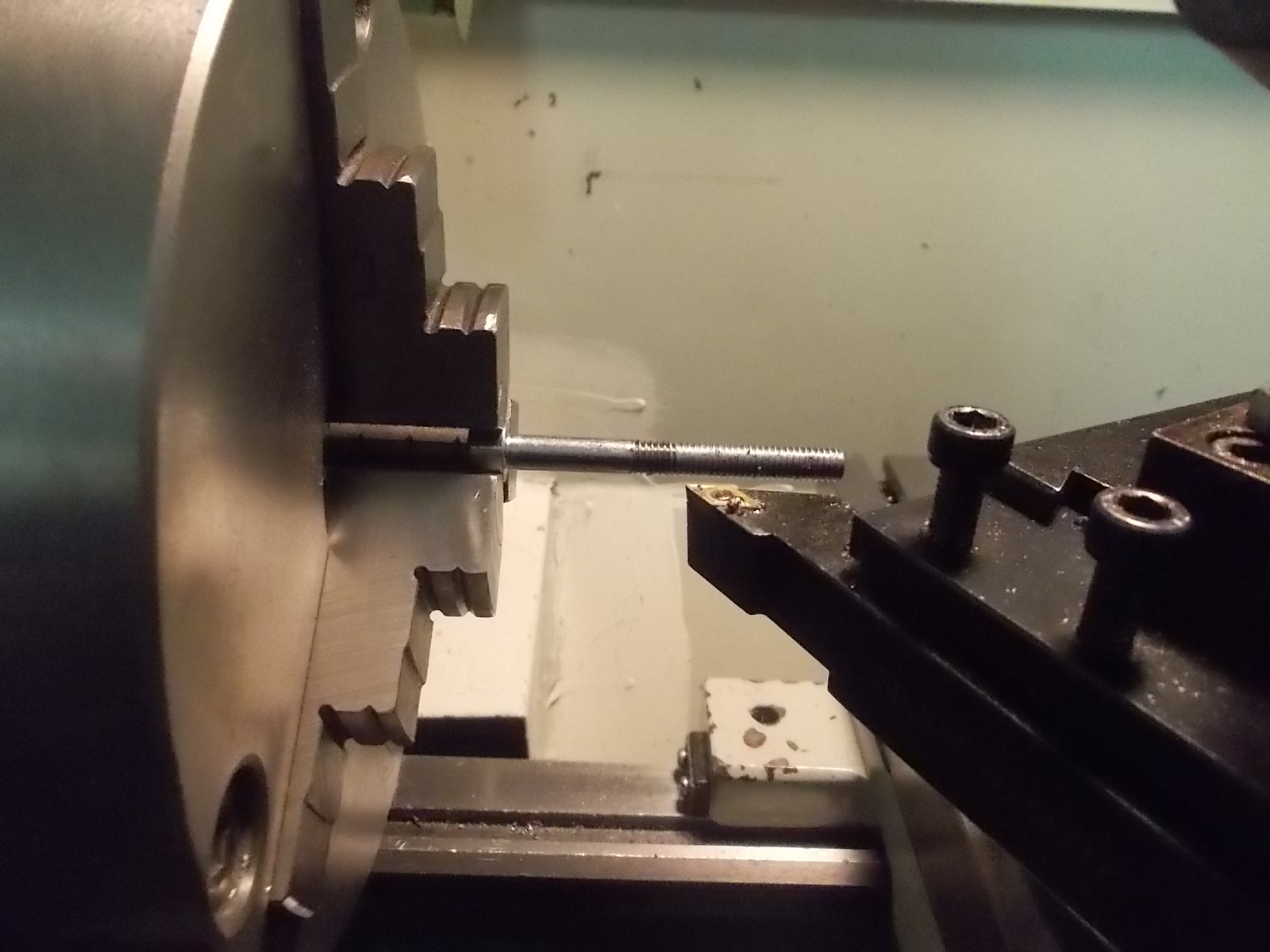

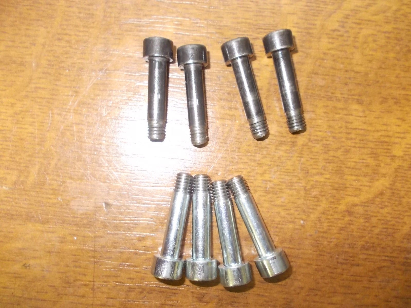

In dem Motor den ich gerade neu aufbaue ist ne kleine 6 Taschen Kupplung drin. Die Schrauben, welche die Feder im Innenläufer halten, sind total vermurxxt :o
Ok, mal was aus bestehenden Schrauben basteln.
BF59AB7E-0BAE-4A33-BBE1-335B90870CEE.jpeg [ 503.32 KiB | 8388-mal betrachtet ]
Das Gewinde musste noch etwas tiefer geschnitten werden, danach wurde abgesägt und auf das richtige Maß plangedreht und mit der Feile ne Fase dran
876D9782-1C6A-4EEE-9525-5A82AB3D385D.jpeg [ 471.04 KiB | 8388-mal betrachtet ]
Sieht schon mal gut aus
1FFD4B15-0A9B-4398-95A9-EB9F20E017FA.jpeg [ 517.05 KiB | 8388-mal betrachtet ]
Muss aber später die Schrauben an der Rückseite des Innenläufer bündig schleifen. Werde aber vorher noch die Gewinde im Innenläufer kontrollieren. Wenn die Schrauben vermurxxt sind, könnten die auch gelitten haben

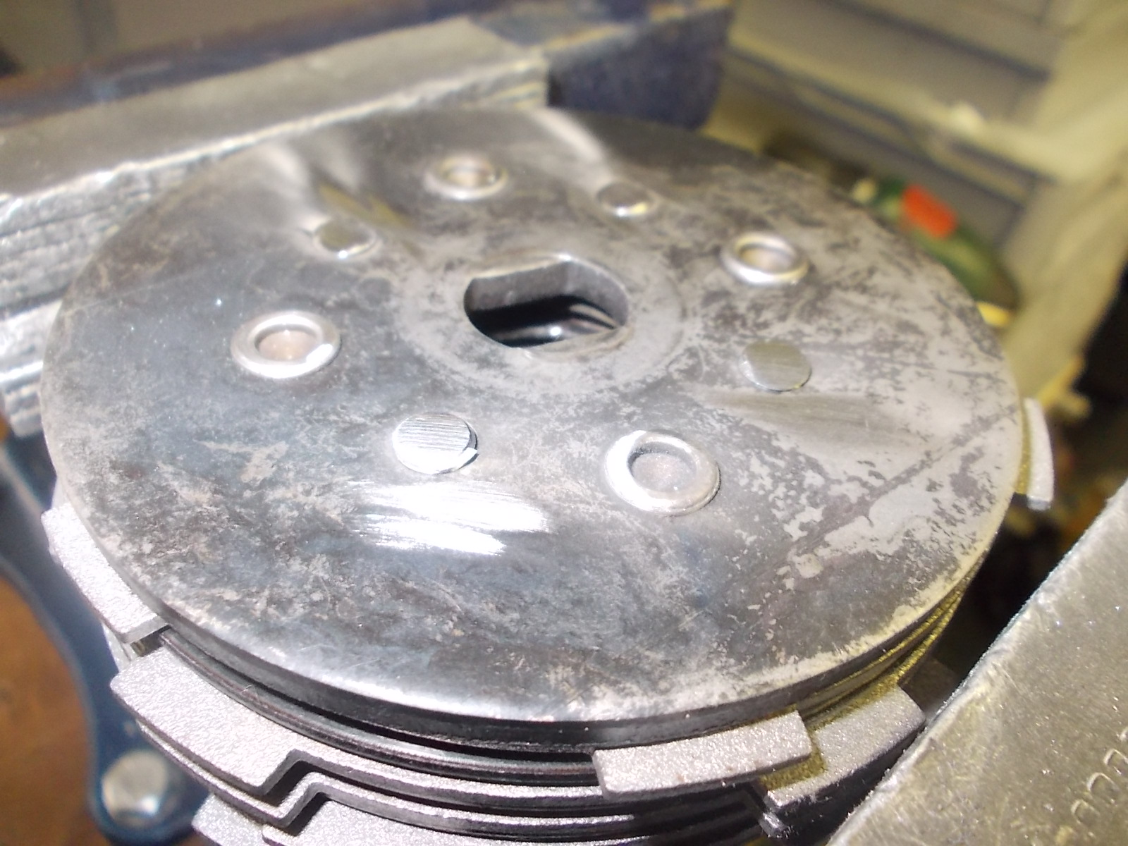

So sehen die ganzen Einzelteile der kleinen Kupplung aus. Unten erkennt man auch noch einen vernudelten Federteile, dafür kommt Ersatz aus der Vorratskiste :mrgreen:
31E89AD6-A986-4FCA-932A-C5C349B879D8.jpeg [ 504.17 KiB | 8362-mal betrachtet ]
Mal alles (ohne Aussenkorb) zusammen geschraubt und man sieht das die Schrauben zu lang sind.
B43BD6F5-C503-4C38-8353-D9C34BD9967A.jpeg [ 499.72 KiB | 8362-mal betrachtet ]
6D078A68-AB62-4AE1-B680-EB008729C79A.jpeg [ 509.64 KiB | 8362-mal betrachtet ]
Wie Original auch, angeschliffen und nachher den Schraubenanfang an der Drehbank verrundet
972DCC52-30C2-42FD-B8F3-17C50678D5CF.jpeg [ 499.54 KiB | 8362-mal betrachtet ]
Dateikommentar: Links verrundet, rechts Rohzustand
5DF25F34-A005-4324-9E3C-BFBC119706DA.jpeg [ 527.44 KiB | 8362-mal betrachtet ]
Damit ist die Kupplung fertig zum Einbau
